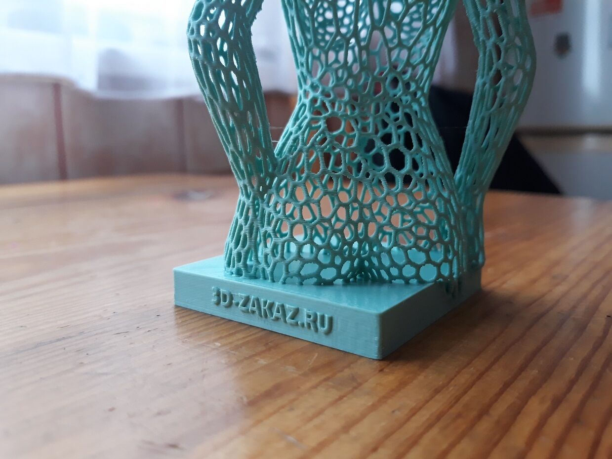

Joshi
Köszi. A Top solid layers volt a kulcsszó.
Remélem váza lesz belőle.

Ha bepipálod, akkor a "prepare to print" megnyomása után szólni fog, hogy "helló, tető, infill, retract ki lesz kapcsolva, akarod-e, biztos vagy ".
Ha ezt nem dobja fel, akkor más beállítás hibád van.
Egyébként rémegyszerű a story: Top solid layers-t 0-ra állítod és rögtön nem lesz tető
(Preview-ban ellenőrízd, hogy tényleg váza módot generáltál, ha a Z emelkedés nem folyamatos, akkor vmi félre ment) -

Egy kérdés. Nyomtatnék egy vázát, de a modell mindkét vége zárt. Az S3D-ben van rá mód hogy a teteje nyitott maradjon? Vagy hogy van ez?

Joshi
Dyingsoul #19304 üzenetére
Nem áll meg hiszen csak két lába ér le a talajra. Láttam olyan képet a neten, hogy egy pálcikával van alátámasztva. Én azt nem akarom, inkább készítek hozzá egy talpat. Festés lehetséges, de jól néz ki ezzel a matt selyemfényű fekete színben is.
Most ezt nyomtattam 10cm-es magasságban pasztell türkiz színben.
