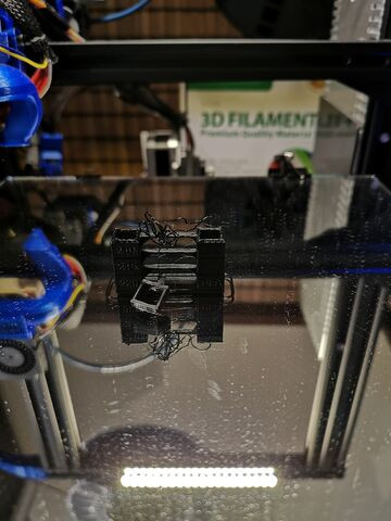

Gabesz87
Felraktam az új Spektrum fekete PLA-t, temp.tower nyomtattam, de valami gebasz van, a 205 fokos résznél valahogy mintha nem tapadt volna le a réteg, ledőlt. Közben ez a rohadt BMG is kattog, próbáltam lazítani, szorítani. Mondjuk lehet nem nyomtatás közben kéne allitgatni..amikor kattog, látom hogy a kar kicsit megemelkedik.

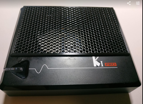

szuszinho
Nyomtatott már valaki szitát?
[Ezt] szeretném kinyomtatni, de nincs hálós része. Olvasom, hogy többen is jártak így. Mi lehet a gond? -

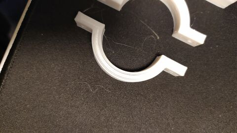

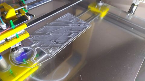

Yofej75

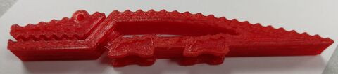

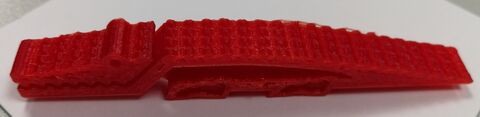

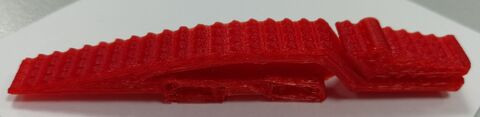

Yofej75 #18612 üzenetére
Ilyen lett a számomra már megfelelőnek tűnő (azaz kettes alá osztályzattal épp csak megúszta jellegű) nyomtatásom.
Anyag piros PETG ami állítólag átlátszó is lehet(ne).
Modell igazi krokodilcsipesz
Nem fix beállításokkal dolgoztam hanem kerestem a lehető legjobb kombinációt és úgy tűnt, hogy 220 °C fokos extruderrel és 65 °C-os tárgyasztallal kapom a jó végeredményt amin azért van még finomítani való. -

Yofej75
Mr.Csizmás #18610 üzenetére
Leszek én is másfél éves
Kész az első "megfelelő" nyomtatásom PETG-vel is.
Az létezik, hogy PETG-vel hűtés nélkül sokkal jobb dolgozni?ABS-szel még nem jött össze a dolog de gyakorlat teszi vagy a vakszerencse...
