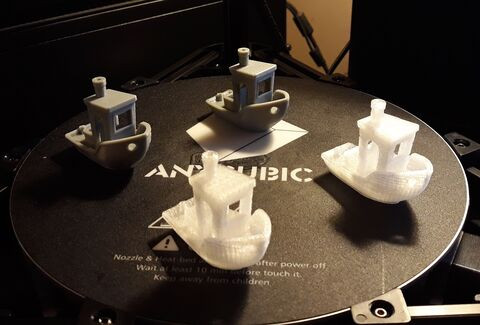

Ok, tök jól néz ki a Benchy, meg a Marvel/DC figurák. De azért na...Az eddigi hulladék ami még meg van, mert amúgy sok finomabb szálat, szemetet kidobtam már.

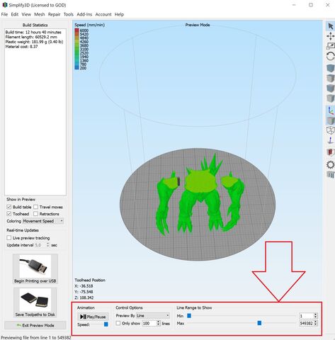

Nálad is simán lehet ilyesmi gebasz, szóval jah, nézd meg a gcode preview-t. -

A Simplify3D-ben van olyan funkció hogy lefuttatod a nyomtatást, vagy csak egyszerűen kipróbálsz egy másik szeletelő progit. Lehet rossz a G-code generálása annak a proginak amit használsz. Még nem próbáltam ekkora modellt nyomtatni, ez csak tipp részemről.
Dyingsoul
Üvegen egész biztosan nehezebb leszedni magas asztal hőfokon a tárgyat... Általában ha kész egy nyomtatás, meg kell várni, hogy lehűljön szoba hőmérsékletűre a munkalap és a tárgy is. Én néha rányitom az ablakot és szellőztetek, eddig nem ártott a modelleknek, persze csak a nyomtatás végén.
Más: nyomtatok egy bonyolult firgurát (Diablo). A nyomtatás kb 10 órán át tart a beállításaimmal. Szinte pont a felénél, 52%/-nál elrontja a nyomtatást... Olyan, mintha félre nyomná az anyagot vagy eltolja a modellt az üveglapon vagy nem is tudom mi történhet... 2x futottam már neki és egyszerűen csak pazarlom az anyagot.
Ilyen esetben, mikor egy bonyolult nyomtatás akár a végén vagy közepén failel, ti hogyan próbáljátok meg kideríteni, hogy mi lehet a hiba? Az alja pedig olyan szép lett..

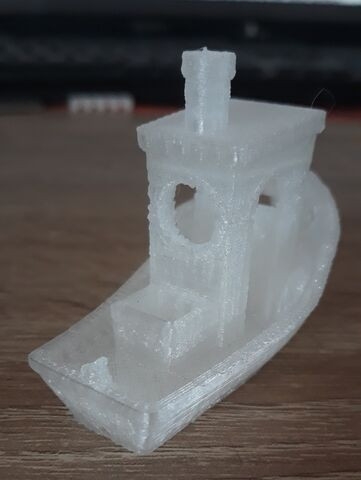

izisz
TheProb #16979 üzenetére
Az infillel az a gond, hogy cakkosan rakja. Így ha fehér filament lenne - ami ugye nem volt - akkor is rontaná az átlátszóságot. Míg a perimeter egységes hurkák, egyirányúak mindig. De ze most részemről csak logikázás, nem próbáltam infillel nyomtatni még lito-t. Majd oszd meg, hogy sikerült

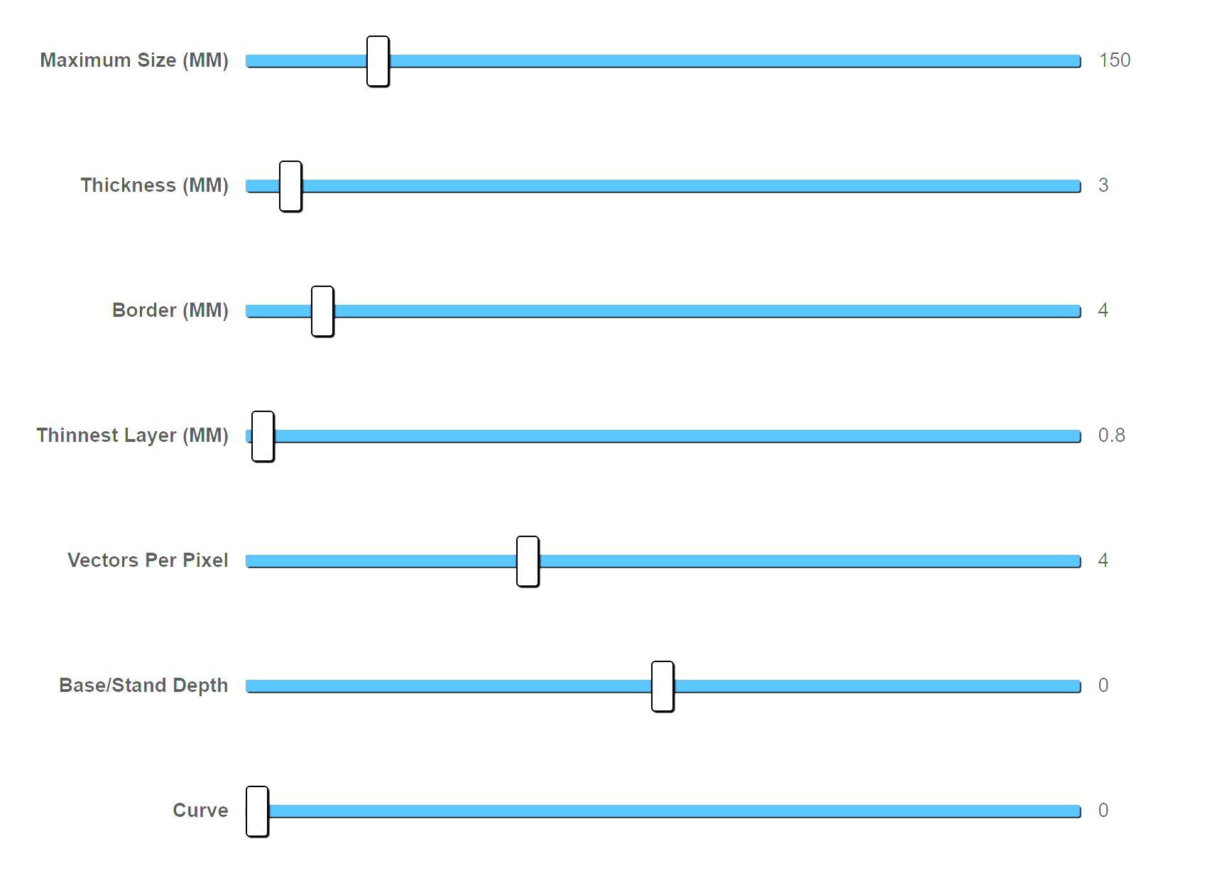

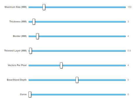

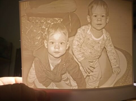

izisz
TheProb #16974 üzenetére
Settings -> Image settings -> Pozitív legyen kiválasztva.
Ha legeneráltad a lito-t adott méretre, slicerben már ne méretezd át.
Lassú nyomtatás a szép eredmény nyitja, csak perimeter-t (ha kell, állíts 4-5-öt is akár), infill nem kell.
És szerintem a színes filamentek nem az igaziak erre a célra, csak a fehér.
Egyszer szimpla szürkével nyomtam, még a legerősebb lámpicskum sem lőtte át -
TheProb
Lithophane-ezők tanácsát kérném. Milyen beállításokkal ajánlott modellt generálni? Neten nem sok anyagot találtam, de azok közül kb mindenki hasonlóan konfolta a generátort. Kb mindent defaulton hagytak, csak pl a mérettel vagy a kerettel játszottak. Én most próbáltam nyomtatni egyet, de még a legvékonyabb részein sem szűrődik át a fény. Mindenki 3mm-es vastagságot állított be (default), én is így csináltattam a modellt.
A gyakorlatban ez átlag ~2mm-es vastagságokat jelent, amin 100% infillel aligha megy át a fény. Igaz nem fehér, hanem türkiz filamenttel próbálkozom.Valakinek tanács esetleg?
slicer-ben: 1réteg perimeter, 100% infill.

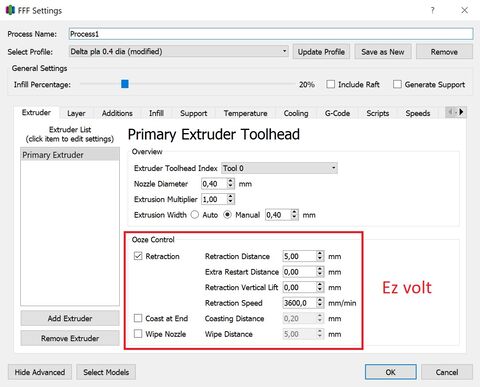

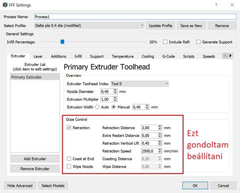

Saccco #16968 üzenetére
Ezt a leírást találtam, de itt a Retraction három tényezőből áll. Ráadásul azt ajánlja, hogy meg kell nézni, hogy az adott anyag milyen hőmérsékleten viselkedik a legjobban. Nálam 215 C°-al melegíti az anyagot. Még nem próbáltam csak linkelem hogy milyen volt a nyomtatási beállítás és milyenre gondoltam.

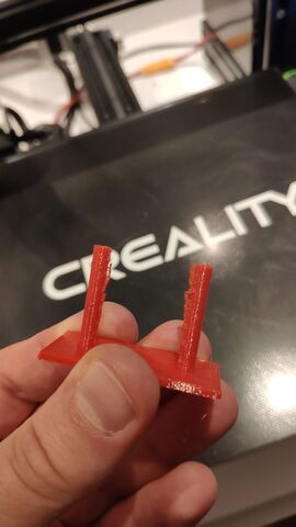

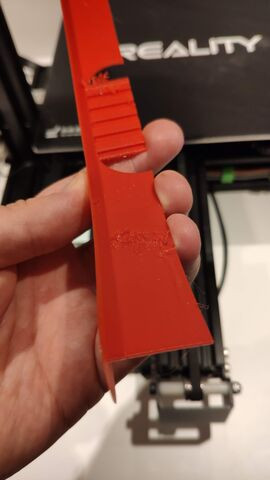

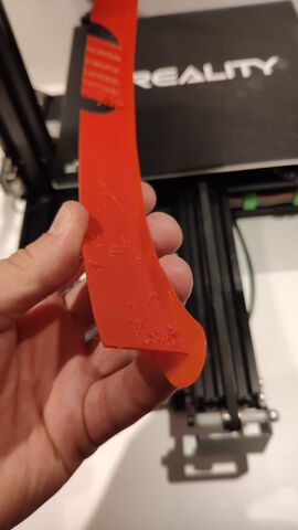

TheProb
Urak!
PETG-hez muszáj drybox? Pár napja kisütöttem, utána fasza is volt. Most letoltam egy 4 órás nyomtatást, erre megint úgy törött, mint a ropi... Illetve underextrusion jelei is voltak néhol. Monjduk most 240 helyett 235ön próbáltam. Bár kétlem, hogy az az 5 fok diffi ennyit jelentene...
Szóval instant felforrt az agyvizem. Sütöttem 1,5 órát, majd nyomtattam vele egy tesztet (~1,5 óra), aztán a mai 4 órás. Ennyi idő alatt vissza tud vizesedni? Ráhúztam egyébként a dobozát, hogy annyival is kevesebb párát tudjon megkötni.
Az "vicces" lesz, ha minden nyomtatás után be kell vágni a sütőbe...ABS-ből azért nem tudom kinyomtatni azt a tetves kézifékkar redőnyt, mert még dobozolva is vetemedik. PETG meg az említett okok miatt. Nemtom hogy lesz ebből "tömeggyártás"...

Saccco
Nyugodtan mehetsz fölé, de alá nem, mert a legkisebb átmérő adott. Kalibráld be az extruder estep és flow értékeit a pontosabb falakhoz.
A rétegvastagság maximuma a fúvóka átmérőjének 75%-a.
Érdekesség: lehet a 0,4-es nózival 0,5mm line width és 0,25mm layer height-tel nyomtatni.
