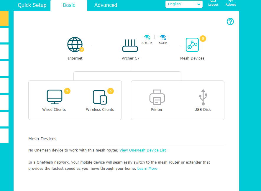

tasiadam
A TPlink, mercusys és az asus tudja azt, ami neked kell, de az első 2 főleg.
Ha kábel nélkül akarod, akkor a mercu és a tplink easy/onemesh mindegyike képes erre, viszont mind a kettőt tudnia kell mind a routernek, mind a repeaternek.
A legolcsóbb mercusys AC12G V2 ami tudja az easymesh-t, repeater pedig a tplink/mercusys ME30.Ha a repeater pont a router fölött van, akkor elforgatsz 1-2 antennát úgy, hogy fektetve legyen és akkor szépen lesz is 1 jó kapcsolat köztük.
Az asus aiMesh meg akkor jönne szóba, ha a 2 közé kábelt akarnál kihúzni, és ők megoldják szépen a mesh-t.
Még olcsóbb megoldás, ha keresel használtan OneMesh képes deviceokat, pl a régi TPlink archer C7 + egy TPlink RE220
C7 archerben itt vannak pl az adatok. Ha lenne egy másik onemesh képes repeaterem, itt lenne felsorolásban -
