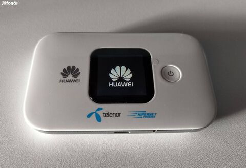

BB9000
Amerikában, az AT&T hálózatához készített a Netgear egy külső antennacsatlakozóval is rendelkező mobil hotspotot: Link
Ez viszont nem garantált, hogy megfelelően működik itthon.
A hazai mobilhálózatokhoz hasonlót sajnos nem tudok. A szolgáltatóknál tudsz érdeklődni, hogy van-e valamilyen megoldásuk a problémára. -
CMR
BB9000
A szappantartó méretű hordozható mobil hotspot-okban pontosan ugyanolyan belső antenna van, mint a mostani mobiltelefonokban.
Ahol a mobiltelefonnak már gyenge a mobil térerő, ott egy külső antennát tudsz fixen telepíteni, pl. ezt: Omni vagy ezt: Link és hozzá tudod kötni egy kompatibilis routerhez, majd a router WiFin képes lesz osztani a netet.
Mobil hotspot-ot külső antenna csatlakozóval nem tudok hirtelen, de persze létezhet ilyen, mivel lenne értelme. Valamelyik régi Nokia telefonomhoz lehetett kapcsolni külső antennát, aminek különösen az autóban volt haszna. -
