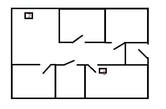

A tesómmal közös szobának 10 cm-es téglafala van, meg egy kicsit belóg a fürdőszoba fala ami ugyanúgy 10 cm-es. Feltöltöttem ha minden igaz egy képet a házról gyors skiccben
1-es pont a router lenne, 2-es pedig a shield helyzete akarna lenni.
Remélem így jobban átlátható a helyzet. A router-re max. 40-50k-t szánnék. Két asztali gép használná kábelen keresztül. Wifi-n pedig 2 laptop illetve a Shield. -

Milyen környezetben (falak száma/anyaga, távolságok) lenne használva?
Mennyi lenne a beszerzésre?
Mennyi és milyen kliens eszköz/adapter használná a router-t?
Nem elvetélt ötlet amit szeretnél, ha nem lenne megfelelő lefedettség/jelerősség /sebesség akkor még mindig beállíthatod a jelenlegi eszközt is másodlagosnak a hálózatba.
Ajánlott router-ek 20k-s határral:
5 GHz-s wifi nélkül: Asus N18U vagy TP-Link 1043NDv2/v3
5 GHZ-s wifivel: Asus N56U, TP-Link 3600/4300
20k felett: Asus N65U/N66U/AC55U/AC56U/AC66U/AC68U/AC87U, TP-Link Archer C5/C7/C8/C9 -

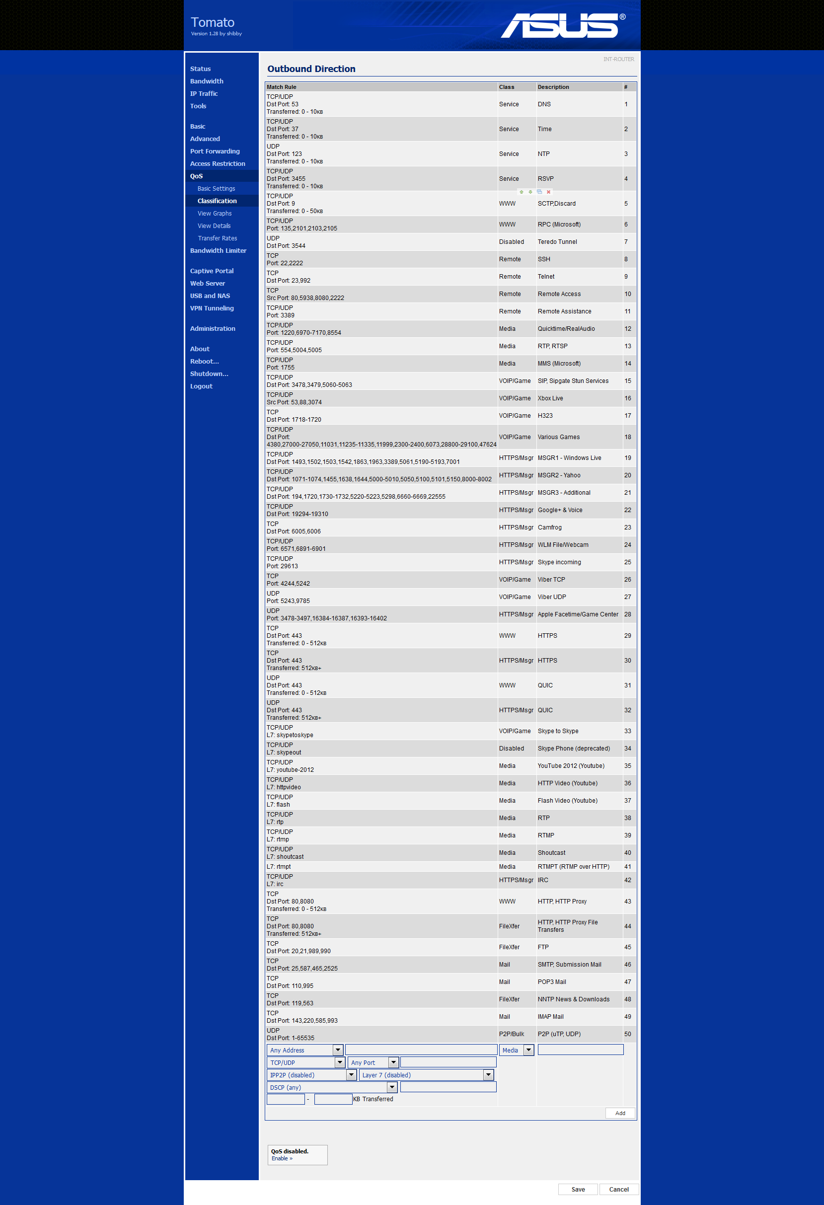

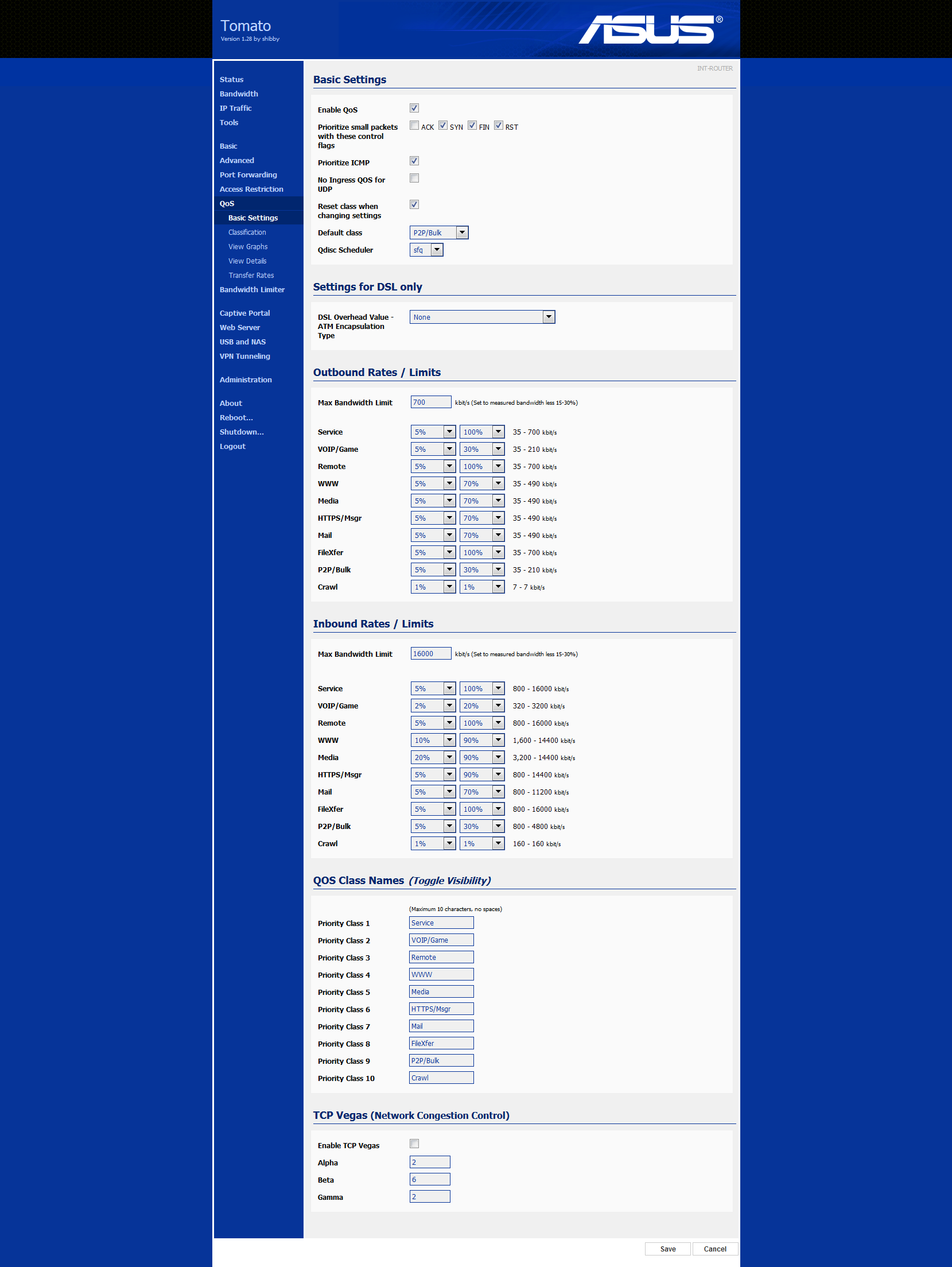

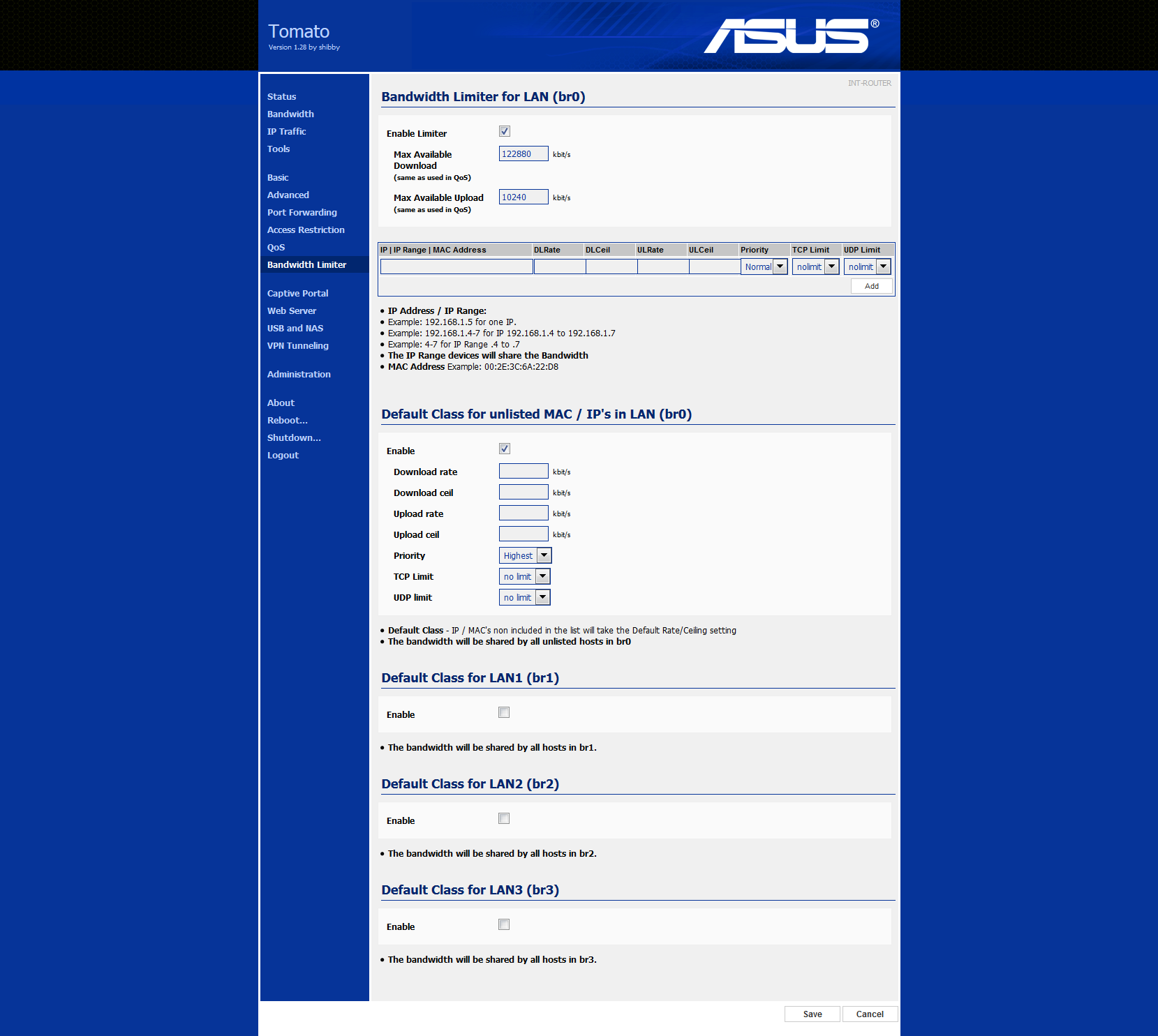

A legjobb megoldást ilyen kérdésben (is), szerintem valamilyen custom firmware használatával lehet elérni, azokban jellemzően sokkal részletesebb konfigurációra van lehetőség, mint a szegényesebb gyári szoftverekben. Hogy ezek közül melyik, az azon is múlik, hogy a végén mely router mellett döntesz, mert a használható szoftverek listája a router típusán múlik.
Nekem ASUS RT-N66U routerem van, és azon kezdettől fogva Tomato firmware fut. Ebben van elég jól konfigurálható QoS (első és második kép), illetve van Bandwidth Limiter opció is (harmadik kép), aminek van olyan lehetősége, hogy a klienseknek megadhatsz két sávszélességet, egy minimumot, amit mindig és minden körülmények közt biztosít a router az adott kliensnek, és egy maximumot, amit pedig csak akkor, ha van rá szabad kapacitás.
Arra viszont készülj fel, hogy ezek tökéletes beállítása nem egyszerű feladat.
TP-LINK routereken leginkább OpenWrt firmware-t, vagy ennek valamely forkját szokás használni, amiben szintén elérhető a QoS. Gyári szoftverekben a beállítás persze bizonyára egyszerűbb, mert ha elérhető is QoS funkció, az legtöbbször csak néhány választható opciót jelent, mint mondjuk játékra optimalizálás, vagy éppen letöltési sebességre optimalizálás, de ezek a LAN egészére, és nem kliensenként értendők.
