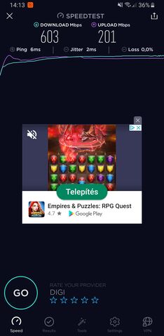

Na megjött a kicsike.
Telefonnal ( Samsung S9 ) gyorsan leteszteltem a wifit. 500-as UPC van.
2 méterre a routertől
2.4-en 125/20
5.0-án 490/23
Szerintem jó.
Kinti tesztek később!Ui: NAS-t persze nem látja még, pedig be van dugva. Ezzel szopni fogok.
