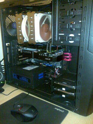

omikron23
rayoliviero #34572 üzenetére
Nyugodtan vedd meg a Noctua-t. Én épp ma szereltem be egy ilyent, és simán elfért minden... A memóriák felett is maradt elég hely...
