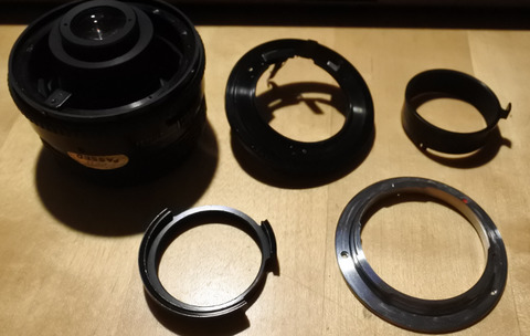

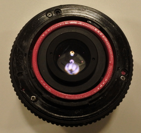

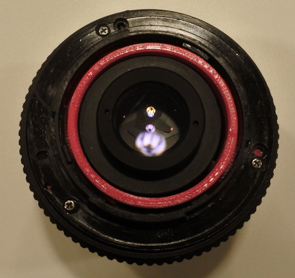

Sigma mini-wide 1:2.8 28mm reborn.
Itt meg kicsit szorult a fokusz, mert hozzaert a lila spacer-hez, de azt is megoldottam azota.
Az elso vele keszult kep. (Tudom, uncsi tema, de ez volt keznel.) Nyitva, kozelponton.
Remelem, sikerul majd kiprobalni D750-en is. Igazan kivancsi vagyok. Elotte azert rafer meg egy alapos tisztitas.
Nagyon szepen koszonom a segitseget!

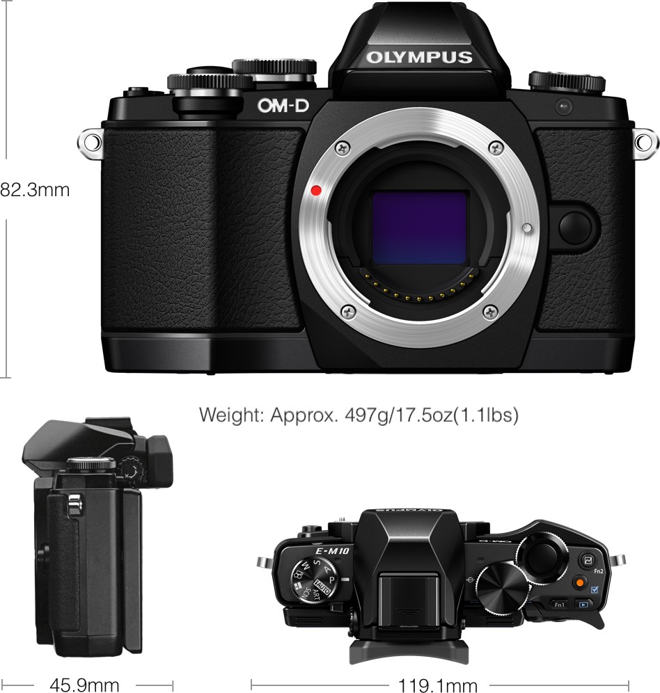

Nekem meg a kollégámnak is EM10-van nekem kb 2 hete
.Emiatt nem tudjuk merjünk -e venni vagy ne azért nem olcsó valami.Ő Szarvasi én Békészentandrás-Kb 7km van a kettő között
.Engem a blokkolás zavar nagyon bár nem értem mit blokkol
valóban nem lépcsős,viszont mintha közelebb volna a perem főleg a sarkoknál
jjeahh
Muerte68
#9548
Ez érdekes kérdés és sokan ezért nem merik megvenni... valaki kipróbálhatná már, kár, hogy a fórumos userek 99,99%-tól kb. 1000km-re lakok, én szívesen odaadnám egy próba erejéig ha valakinek van e-m10 vagy g1. Egyrészt azért találom furának, mert pl. az m42 verzió, ami nekem is van nem ér bele a zárba vagy ilyesmi, ugyanannyira mély a s*gge kb. mint bármelyik natív obinak. Másrészt néhány helyen azt írják, hogy azokkal a vázakkal nem kompatibilis, amelyekben a szenzor mellett a műanyag rész "lépcsőzetes". Na ez tuti nem igaz, mert a régi e-p1-emben is ilyen és gond nélkül működik rajta a camdiox... Az e-m10 meg g1-ben meg pont nem ilyen
Muerte68
Valaki meg tudja mondani hogy az EM-10 nél amit írnak problémát a Focal reducer-nél az pontosan mi lenne?
Meg hogy csak egy tipusra vonatkozik vagy mindegyikre?konkrétan a Camdiox-nál láttam.
Meg hogy miért csak az EM-10-nél van és a többi M4/3-nál nem
Note: the depth of optical element is about 7mm, may block the sensor of some cameras such as G1, OM-D.

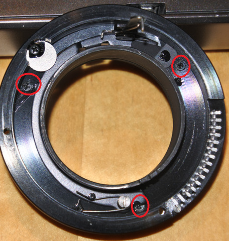

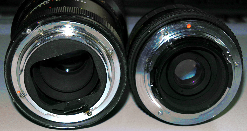

Szeretnem, ha fel tudnam rakni D7100-ra, de persze nem lesz AF.
Ilyen a bajonet: [link]
1mm? Akkor, ha lejon minden alkatresz, ami a fenykepen van, az a jo?Hu, ez a fem adapteres megoldas nagyon jo otlet, a masik uj adapteremre, (200mm,) pont fem bajonet lenne jo, es egy fel M42-Nikon F adapterem van is itthon.
MrChris
Milyen vázra lesz?
Nikon F bázistávhoz legalább 1milivel kéne beljebb helyezni az új bajonettet. Így látatlanban nehéz eligazodni mik esnek útjába, ezek közül mire nincs szükség, mit kell azokon átalakítani. Meg a műanyag vázsapi hogyan van kialakítva, mert azt vastagabbra kell hagyni mint a fém bajonett.
Annó egy Konica és OM obiba magát az adaptert építettem bele, vettem egy olcsó M42-est, sokkal egyszerűbb azt átalakítani legalább fém és állvány csatlakozást is ki lehet rajta alakítani. Nem muszáj hozzá az obit véglegesen módosítani. Ha Nikon 1-re kell, neked is inkább ezt ajánlanám, elegánsabb lenne a Nikon F bajonett de az szívás. -
tvamos
No, a szetszedesig el is jutottam, csak tul sok az alkatresz.... nem tudjatok, mi az, amit feltetlen meg kell tartani a sok kozul?
Addig eljutottam, hogy a felsosorban a kozepso bigyo minden keppen kell. (Meg fokepp a tole balra levo.) Ami jobbra van, az akkor kene, ha a vazban lenne motor, ami allitgatja a blendet, de nekem olyan nincs. Ami alul van balra, az meg hatarolja az allitgatast, meg megvezeti az allitgato gyurut. Ezeket lehet, hogy ki is hagyhatnam, nem tudom. Ami meg alul jobbra van, az maga a bajonet. (Szep fenyes, jo lenne helyette egy ugyan ilyen szep fenyes fem bajonet gyuru...) Az uj gyuru sajnos egy csunyacska muanyag, teljesen szet kell faragnom, hogy bemenjen a helyere, es sajnos nem fogom tuni az oszes rogzito csavart becsavarni.
Mennyire gaz az szerintetek, hogy az a harom csavar hianyozni fog? -
