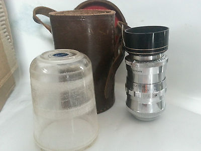

aki képben van a mindenféle régi obik áraival, mennyit érnek ezek?:
Nikkor 50/1,4 Ai-S
CZJ Biotar 58/2, EXA mount
CZJ Olympia Sonnar T 180/2,8, EXA mount
CZJ MC Sonnar 180/2,8, P6 mount -
