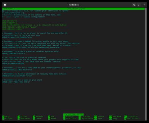

A grub menüben e betüvel tudod a kernel indítási paramétereihez beírni. Amit így beírsz, az csak egy indításig lesz ott. Viszont szerintem egyszerűbb frissíteni a grub config fájlt ennek a mintájára:
cat /etc/default/grub# GRUB boot loader configurationGRUB_DEFAULT='0'GRUB_TIMEOUT='5'GRUB_DISTRIBUTOR='EndeavourOS'GRUB_CMDLINE_LINUX_DEFAULT='nowatchdog nvme_load=YES loglevel=3'GRUB_CMDLINE_LINUX="amdgpu.ppfeaturemask=0xfff7ffff"
és csak nyomni egy grub frissítést. -

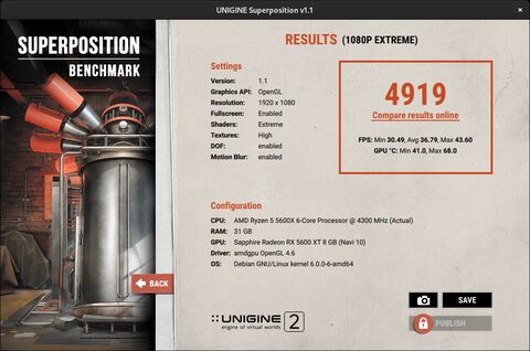

Uhh viszont, meg tudnál tenni nekem valamit? Le kellene ellenőriznem, hogy a te GPU-d milyen feszültség szinteken működik, hogy azt is érinti-e a kernel általi alulfeszeléses hiba, ami az 5600XT-ket igen és instabilitást okoz.
Ehhez be kellene kapcsolni a GPU túlhajtás lehetőségét egy kernel paraméterrel és utána futtatni egy cat-os kiolvasást. Addig nem lehet kiolvasni, amíg a kernel paraméter nem aktív.Annyit kellene csinálnod, hogy a kernelt ezzel a paraméterrel indítod (beírhatod kézzel bootoláskor, vagy beteheted a grub konfigjába):
amdgpu.ppfeaturemask=0xfff7ffffAztán futtatod ezt a parancsot:
cat /sys/class/drm/card0/device/pp_od_clk_voltage -

Persze, sőt a FurMark is van Linuxra, része a gputest csomagnak (abból egyik opció a furmark).
De vannak komolyabb dolgok is, mint pl az Unigine Superposition, a Phoronix Test Suite. https://www.maketecheasier.com/stress-test-graphics-card-linux/

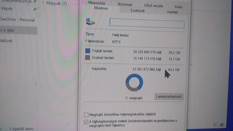

"30.5GB? Azt hogy?"
Mutatok neked cifrábbat is a 30 gigánál, ez egy tartalék W10, 2018-as telepítés és az igaz hogy azóta nem volt update és csak 1 dologra használom, ezalól flesselek Android romokat.
Nálam a Win is csak a szigorúan vett oprendszer, minden más háttértárakon vagy felhőbe vagy szervereken van.
Vagy, tényleg nem offolnék tovább, ez meg az éppen előttem lévő egyik melóhelyi W10, ezt én telepítettem 2 éve, minden automatán van rajta, upgrade-update és igaz hogy csak 3 darab célszoftvert futtat, de azt nonstop, az is elvan 28 gigán.
Tényleg bocsánatot kérek, ez egy Linuxos topik de kinyílik a bicska a zsebembe amikor lelkes amatőrök akik még a Linuxhoz se konyítanak de kötelességtudatból beidézik ide a "Deannak a tetűwinnek 500 giga se elég" (ez nem rád vonatkozott!)
Tudom még fényképpel illusztrálni a 32GB vékonykliensen évek óta jól teljesítő W10-et is. Itt a rendszer verzió upgrade valóban kissé bonyolult mert nagyon kevés a hely de kisebb külső matatással meg lehet csinálni.
Ha valaki rá van kényszerülve hogy csak a rendszermeghajtót használja, és még fel van telepítve 40 program meg 10-20 játék is meg még torrentezget is a user akkor természetesen nincs más lehetőség kell az 1-2tera.
De ezt a fennti kondíciókkal Linuxon is ugyanígy el lehet követni ha a home a / alatt lakik. -

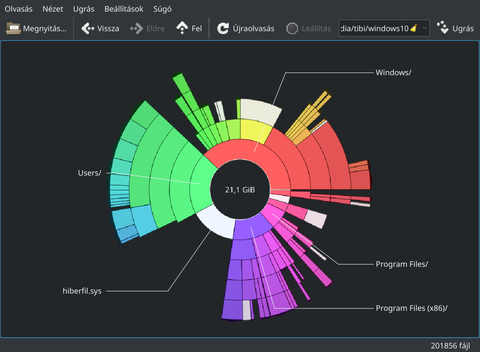

30.5GB? Azt hogy? A 2017-es telepítésű céges gépeinken mindegyiken meg kellett növelni a 64GB rendszer partíciót, mert kinőtték, elfogyott a hely még kikapcsolt hibernálás mellett is. W10 prof x64.
Amúgy igen, a RAM meg azért van, hogy használja a gép. Pl. az 1GB körüli KDE-s ram használat fasza, de nyitok egy böngészőt és már van 8GB használva. Ha itt elindítok egy Cities Skylines játékot, akkor meg kell swap fájl is, mert kifutok a 16GB rendszer ramból.
Viszont amit androidra írtál, azt még nem tapasztaltam. Régen se, egyszerűen csak belassultak a dolgok...
Nekem 2016-os telepítésű, mindenen átesett naprakész W10 30,5GB.
Ebbe benne van a 4GB hiberfile és 2GB lapozó.
Ha ezeket levonom, az 24GB azaz annyi mint a 4 éves Ubuntum, az perpill 22,7GB+8GB swap.
Vagyis ha használja valaki az OS-t és nem csak azért telepíti hogy fórumokon dicsekedjen akkor tökegyformák, azonos használati szokásokat feltételezve.

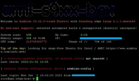

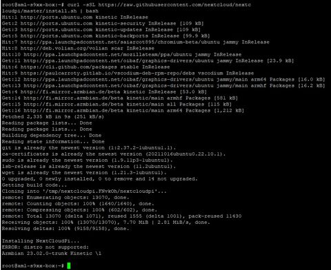

Kellene egy kis irányba állítás. Van egy amlogicos boxom amire Armbian-t tettem egész pontosan ezt: Armbian_23.02.0-trunk_Aml-s9xx-box_kinetic_edge_6.0.12_xfce_desktop.img
Szeretnék rákötni egy hdd-t, hogy az arra másolt anyagaimat (pdf, képek, családi fotók, videók stb.) tudjam tárolni és bárhonnan elérni (helyi otthoni hálózatról, mobilról más hálózaton v mobilneten keresztül). Merre induljak el? -
