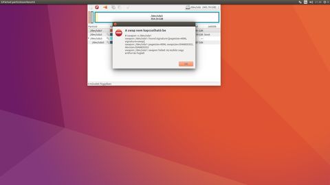

sh4d0w: Windows alatt szerettem volna az alap lemezkezelővel egy üres partíciót hozzácsapni az előtte lévőhöz, na ott én félreértettem a leírtakat, aztán abból lett az lvm-es virtuális partíció, amit utána nem lehetett szétbontani, csak mindkét partíció megsemmisítésével...

, fejből nem tudom, de az SDA1-t más használja alapból ezért is írja a szöveg, hogy már más erőforrás használja (talán a Boot-os cumók). Valami SDA4-5-re próbáld létrehozni.
