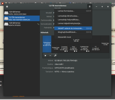

Hibát ír ki: A(z) linux headers-4.4.0-57 csomagot újra kell telepíteni, de nem található hozzá archívum.
Belső hiba a gyorsítótár megnyitása közben (1). Kérem jelentse."Ellenőrizned kéne a Lemezek (disks) alkalmazással a meghajtót"
A lemez jó, küszöbérték nincs túllépve (rövid és általános önteszt eredménye)A synaptic-ot elindítottam parancssorból sudo-val:

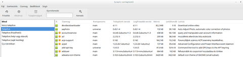

"Gyárilag" van két software update is van benne, ahogy a korábban beillesztett kép mutatja, szerintem egy is elég lenne, pláne, hogy a butikban is van egy update-lési lehetőség a csomagok javítása és törött csomagok újra letöltése mellett. -

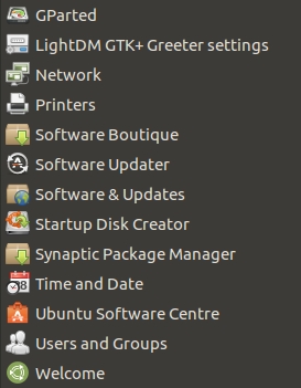

Csináltam pár képet, így néz ki
1. [Software Boutik]
2. [Software Boutik-ból telepített Synaptic és Ubuntu Software Center (két másik is telepíthető, de azokat még nem használtam)]
3. [Ubuntu Software Center bejelentkezési képe]
4. Ezek vannak nálam jelenleg telepítve a System menüben.

How to list all installed packages
[link]A synaptic-ban is megnézheted egyébként:
Lehet a HDD-vel baj van?
Ellenőrizned kéne a Lemezek (disks) alkalmazással a meghajtót, nem ismerem ezt a systemmonitoros jelzést, de valószínű, hogy inkább valami hozzáférési gond lesz.
Nem tudom megnyitni az ubuntu szoftverközpontot
Vagy telepítsd újra vagy ne nyisd meg, szerintem egyébként hibás alapból. Telepíts a synaptic-kal vagy terminalból.
