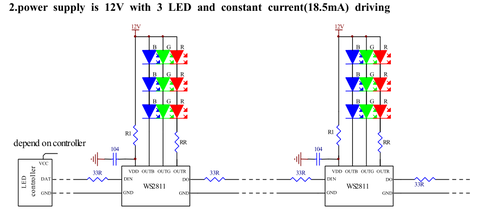

Ilyen hosszú szalagot pláne nem érdemes 5 V-os kivitelben tervezni, a kisebb feszültség, nagyobb áram elve és hátrányos következményei miatt.
Például sűrűbben kell átkötéseket képezni a vele párhuzamosan futó tápvezetékről, nehogy a szalag rézfóliája kiolvadjon az áramtól.

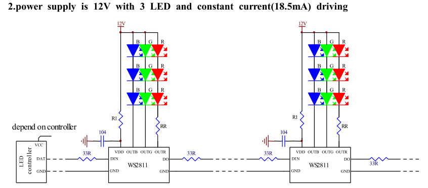

Címezhető LED-szalag is létezik 12 V-os, csak annyi kompromisszummal, hogy hármasával sorba vannak kötve, így azok csak együtt szabályozhatók:
De a hármas csoportok külön-külön címezhetők.

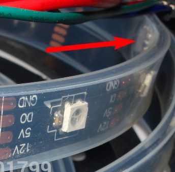

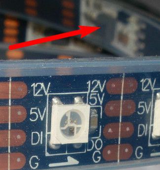

Vezérlés szempontjából a WS2812B a közös nevező, de egyébként ez önmagában csak 5V-os.
12V-os szalagokra további elektronikát építenek szerintem, ami átalakítja:
Ott láthatóan lapul valami, mert amúgy 5V táp esetén semmi más nem kellene a szalagra, az impulzusszűrő kondenzátortól eltekintve.
12V táplálásnak hosszabb szalagoknál van jelentősége, miután azonos teljesítményhez 12V-ról kevesebb áram szükséges, így kisebb feszültség esik a szalagon (meg az ezzel járó teljesítményveszteség), mintha 5V-ról menne.
TV-háttérhez felesleges bonyolítani szerintem (minden bonyolítás plusz hibaforrás), megfelel az 5V-os is.
