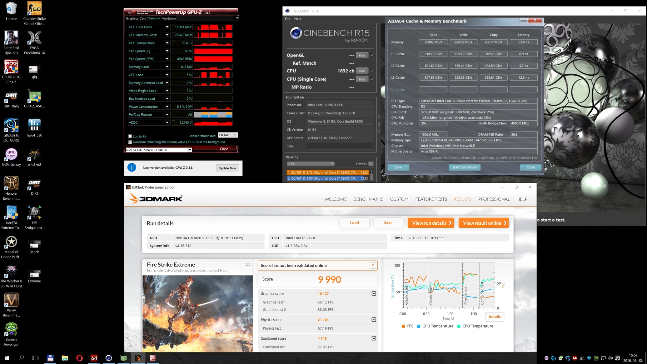

24/7-re nem, a 4.9GHz mar sok volt neki. 2D -s tesztekre meg jo volt. En 1.4v-ig mentem csak vele. Valszeg 1.45v korul 3D-ben is jo lett volna, de nem az volt a celom, hogy kinyirjam.
De ismerve a felhozatalt, az 5960x -ek par szazaleka tudja ezt. Meg is fizettek a felarat, mikor eladtam.
MPowerPH
Szar.... Nalam az 5960x a Championban 0.05v-al kevesebbel is beerte. Es mig a Rampage-ben nem volt boot sehogy sem 4.9GHz-n, addig a Championban a 2D-s tesztek lazan futkostak. UNCORE 4700MHz-n 2D-n szinten.
Mirol beszelunk akkor? Szar kis fapados lap, se matrica a dobozban, se gamer tag az ajtora, se muanyag gamer disz a lapkan, 40% -al olcsobban, es megeszi az elvileg legjobbnak kikialtott Asus lapot.Ti is jo idoben vitatkoztok ilyen nyilvanvalo dolgon.

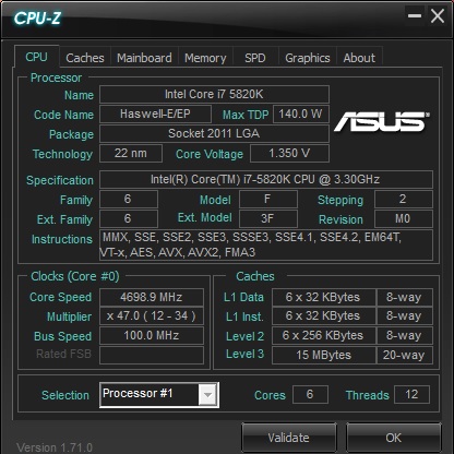

Szerintem célozz be egy 4.4-et ha lehet 1.3V alatt. 4.5 vagy 4.4 nem oszt nem szoroz. Emellett érdemes az uncore feszt 4GHz-re tolni. Az az ASUS lap épp tudja is mivel OC socketes.
gyiku
teglasatesz #3951 üzenetére
ezt jol agyonfeszelte, epitett vizzel adunk neki max 1.35v-t.
1:24 ugy jon ki, hogy kezzel beallitotta a ramot 3200mhz-re, a cpu szorzot meg szinten kezzel 47-re. -
