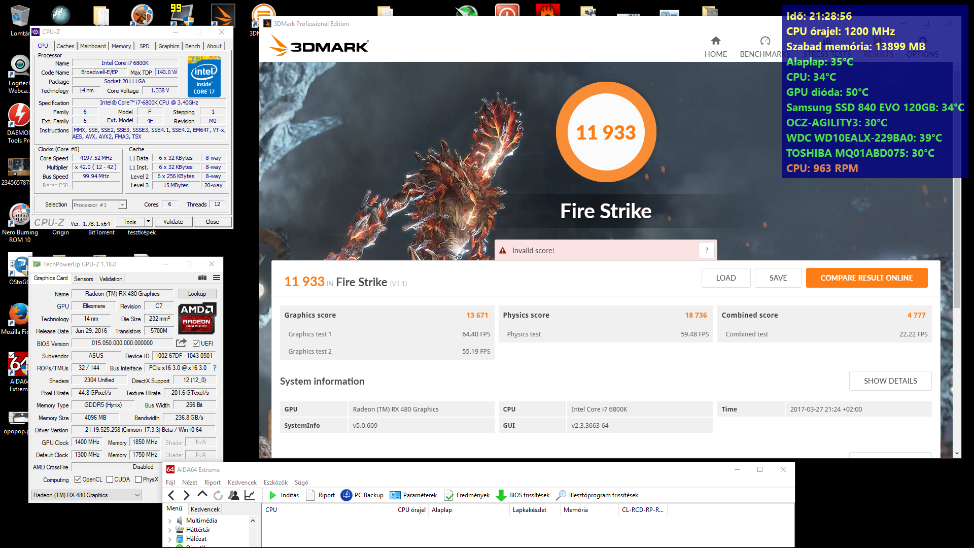

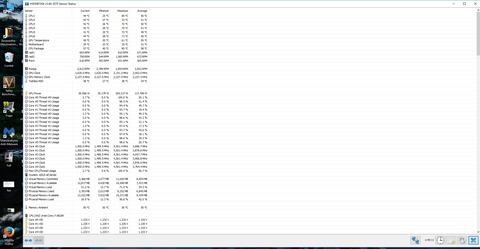

uj 2011-v3 tulaj vagyok.
ASRock X99 Taichi-t hajtok 1.4-es BIOS-szal egy 6800K-val. Nagyon szolid, 4GHz-es tuningot celoztam meg, Vcore Auto 1,25-tel stabil is, örülünk, Vincent. Viszont nem biztos, hogy kell ez a fesz neki, lehet, hogy menne kevesebbel is.
Ellenben a Vcore-t vagy hagyom auto-n, es akkor szabalyozza magat ahogy gondolja, vagy atrakom override-modra, de akkor csak orajelet vesz vissza, feszultseget nem, vagy adaptiv modra allitom, viszont itt MINDEGY, mit allitok be, 1,254V Vcore lesz es kesz.
Kerdes 1: hogyan lehet elerni, hogy terheles alatt az altalam meghatarozott frekvenciara ES feszultsegre ugorjon, de terheles nelkul vegye szepen vissza a frekvenciat ES a feszultseget is?
Kerdes 2: Noctua D15-tel hutom a procit, mogotte es a haz elejeben is 1-1 12 centis venti. FPU Stress eseten (eddig ugy latom, ez futi a legjobban) a magok 70-72 fokig a package 80 fok kornyekere megy fel 4GHz 1,254V beallitassal, mikozben idle a magok 28-33 fokosak, package 40. Ha elkezdem terhelni, AZONNAL megugrik 30 fokot minden. Nem sok ez? Megnezzem, hogy nem b@sztam-e el a pasztazast?
Kerdes 3: Regen tuningoltam, mivel erdemes a processzor stabilitasat vizsgalni mostansag?
A segitseget elore is koszonom.

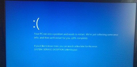

AMD R9 390Kb. egy éve 4 gigára húzva átadtam a gépet (BIOS auto tuning, 1,22 volt vcore-t adott, az akkori prime futott 20-30 percig gond nélkül, meg bármi), mostanáig ment is, de két hete elkezdődött, hogy unreal render közben mindig állóra fagyott a windows.
A prime 28.10 még alapórajelen is fagyott, de lett frissebb BIOS, elvileg a turbo problémáit javította, most alapórajelen megy a gép (minden default a bios-ban), úgy terhelhető is.
Most amint 3,6-3,8 fölé megyek és megterhelem, már egyszerűen lekapcsol, mintha kihúztam volna a konnektorból. (Még ha minden magra engedem a max turbot, máshoz nem is nyúlok, akkor is lecsapja a gépet.)A magok 75 fok alatt maradnak, prime közben a CPU fogyasztás 155 wattig elmegy (alapórajelen csak 125), power limit-ek kitolva, 1,23 - 1,25 volt vcore mellet se jön össze ez az egyszerű mutatvány, próbáltam a BIOSban az optimized OC settings-et is (instant tuning) de úgy se megy már a 4 giga (ahogy régen ment).
A új prime FMA3-al pörgeti számolást, lehet az unreal render is kapott vmi új funkciót, ami már AVX2-vel vagy FMA3-al az eddig nem használt részeket is kihajtja a prociban?
Valami degradálódott egy év alatt? Szar a táp, alaplap? Valamit nagyon benézek?
