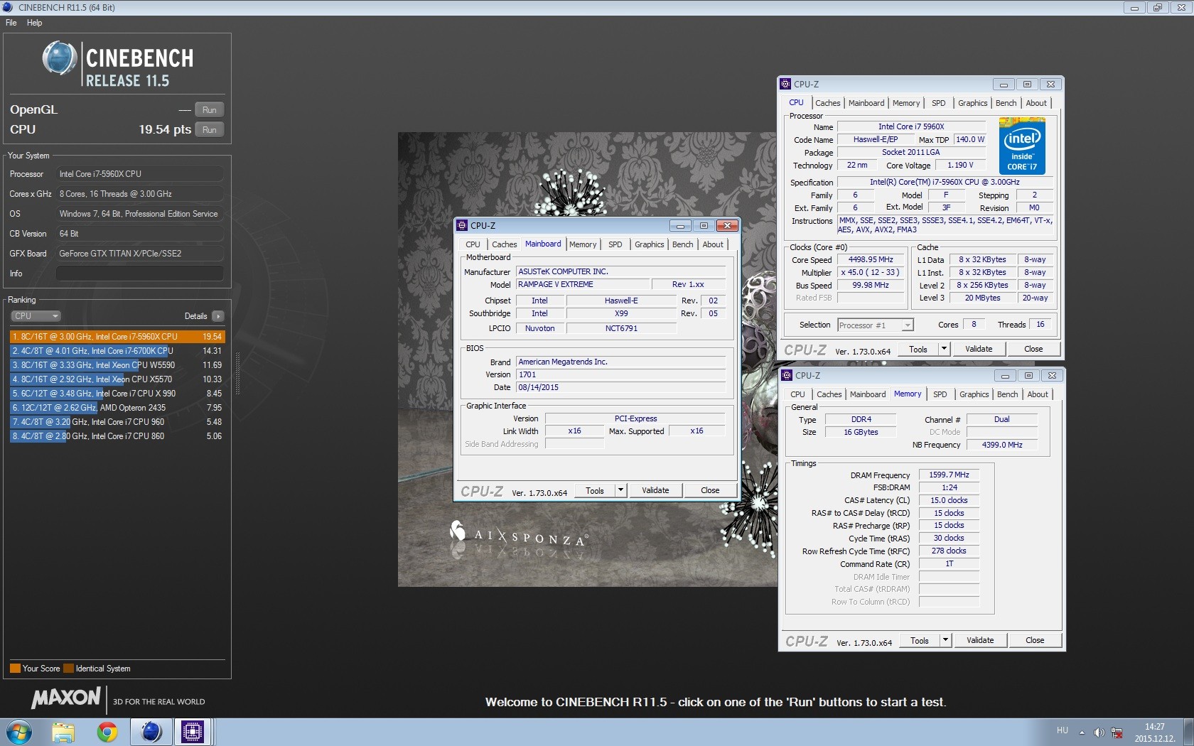

8 magosokat nem igazan szabad szamoltatni, en nem is csinalom, mert nem szeretnem ezzel kinyirni. 5960X-eket Cinebench R15 4.5GHz alapjan rangsoroljak HWBot -on is.
HyperPI 32M lement alacsonyabb feszen is az elozonel(1.15v). Stabilitas tesztelesre jo a mindennapos nyuzas.

Dehogy... 8 magossal nem futtatunk LinX-et 4.5GHz-n, de meg alatta se ajanlott.
Ez CineR15 stabil. Az elozo 8 hengeresnek kellett +0.04v a stabilitashoz, szoval ennel olyan 1.23v korul lesz az a pont, hogy mindennapokra megfelelo.
Ez kb. annyit tudhat, mint Akoska procija. Az ove kicsit jobb lehet, mivel a Rampage -ben alapbol tobb fesz kell ugyan azon az orajelen.

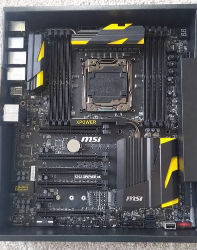

Ha lesz OC is, akkor Fatality, de abból is a /3.1-es verzió, esetleg MSI X99A XPOWER.

4,5@1,19V az Linx/hyperpi stabil is?

Viszont az alaplapokkal kicsit bajban vagyok...ASROCK Fatal1ty X99X Killer
ASROCK X99 WS
MSI X99A GAMING 7
MSI X99A SLI KRAIT EDITION----
MSI X99S XPOWER AC
Szerintetek melyik érné meg a legjobban? (OC is lesz) - Asrock Fatality felé húzok, de nem tudom hogy Intelből Asrock megéri-e , AMD-nél csak Asrock volt, és nagyon stabil lapnak bizonyult.
(Prociból mindenféleképpen I7 5820K vagy az új 6800K(6850K)-ártól függően)Köszönöm."
