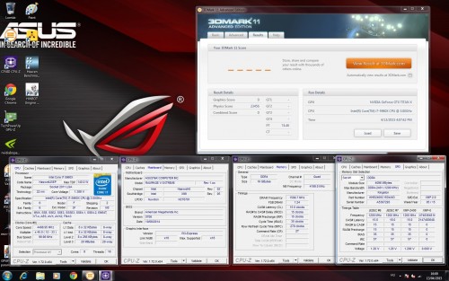

Lejárt a szerk. idő, így új hsz-t kell írnom. Gyanítom én is, hogy az, de inkább megkérdeztem a Tisztelt Fórumtársakat. Meg ahogy fentebb írtam, a Techpowerup is ezt állítja. De hogy te ebből a képből hogy látod, az rejtély nekem
Sebaj, hiszek nektek, Ti vagytok a szakértők.Kitalálom akkor ma még hogy ez, avagy várjak e az A-IIre. Ha esetleg másnak is van konkrét infója, megköszönném.
