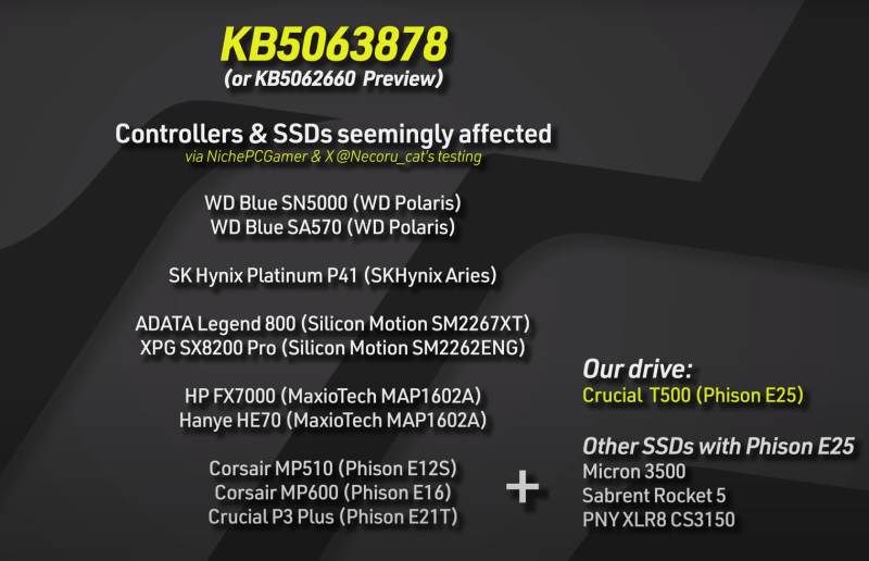

Oké, akkor én megírom a cikket:
A PCDIY alapvetően három problémás SSD-t tesztelt:
* CORSAIR FORCE SERIES MP600 2TB
* SP US70 2TB
* Apacer AS2280F4 2TBAz Apacer egy idő után belassult, de az simán normális működés, mert az írásteszteknél elfogyott az SLC cache - ha az ember a gyári toollal újraformázza, akkor megint olyan gyors lesz, mint eredetileg - vagyis ennek semmi köze az update-hez.
A másik kettő viszont tényleg feldobta a talpát és tényleg a Windows update-tól. De az a két SSD még előszériás darab volt, amiket mintaként küldtek ki, béta firmware-rel - a boltokba került darabokon már nem ez a firmware volt, azokkal nincs is gond.

Egy másik magyar oldalon lehozták, hogy a Phison szerint azok a termékek érintettek, amelyek mérnöki- vagy sajtótermékek; így ennek megfelelő korai firmware-rel rendelkeznek. A boltba került megoldásokon már normális firmware van, amelyek nem érintettek.
Viszont igen, azért akárki akármit is mond, ha van egy hibás firmware sorozat, és egy Windows frissítéssel jött elő a gond, akkor a Windows frissítésnek is vannak gondjai rendesen.
Viszont igen, azért akárki akármit is mond, ha van egy hibás firmware sorozat, és egy Windows frissítéssel jött elő a gond, akkor a Windows frissítésnek is vannak gondjai rendesen. -

Érintett SSD-k:
Nem csak pisony, hanem más vezérlők is érintettek. -

Na ja, Phison-t boldog-boldogtalan használ, a legtöbbhöz sose volt egy FW frissítés sem. Ilyen szempontból pl a Gigabyte elég példás volt, enyémre jöttek gyakran frissítések, pedig az is Phison alapú cucc volt. Bezzeg a Seagate SSD-hez meg semmi, meg keresgessem sorozatszám alapján
Graphics
Jómunkásember
Hát a felelősségvállalás még mindig kérdőjeles, mert hogy került a '"katalógusba" a FW, ha van ilyen, vagy maga a metódus hogyan zajlik?
Nincs rálátásom, ezért hátha van, aki ezt jobban tudja.
Sirus86: A hardverlottó miatt elég nehéz egy ilyen listát összerakni, mert még azt sem konkretizálták, hogy melyik vezérlővel voltak ezek a gondok.
Sirus86
Kaphatnank egy listat, mely SSD-k erintettek? Jo lenne a cikken belul is latni. Koszonom!
