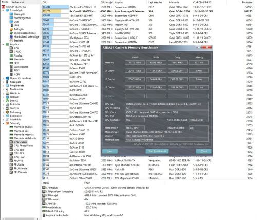

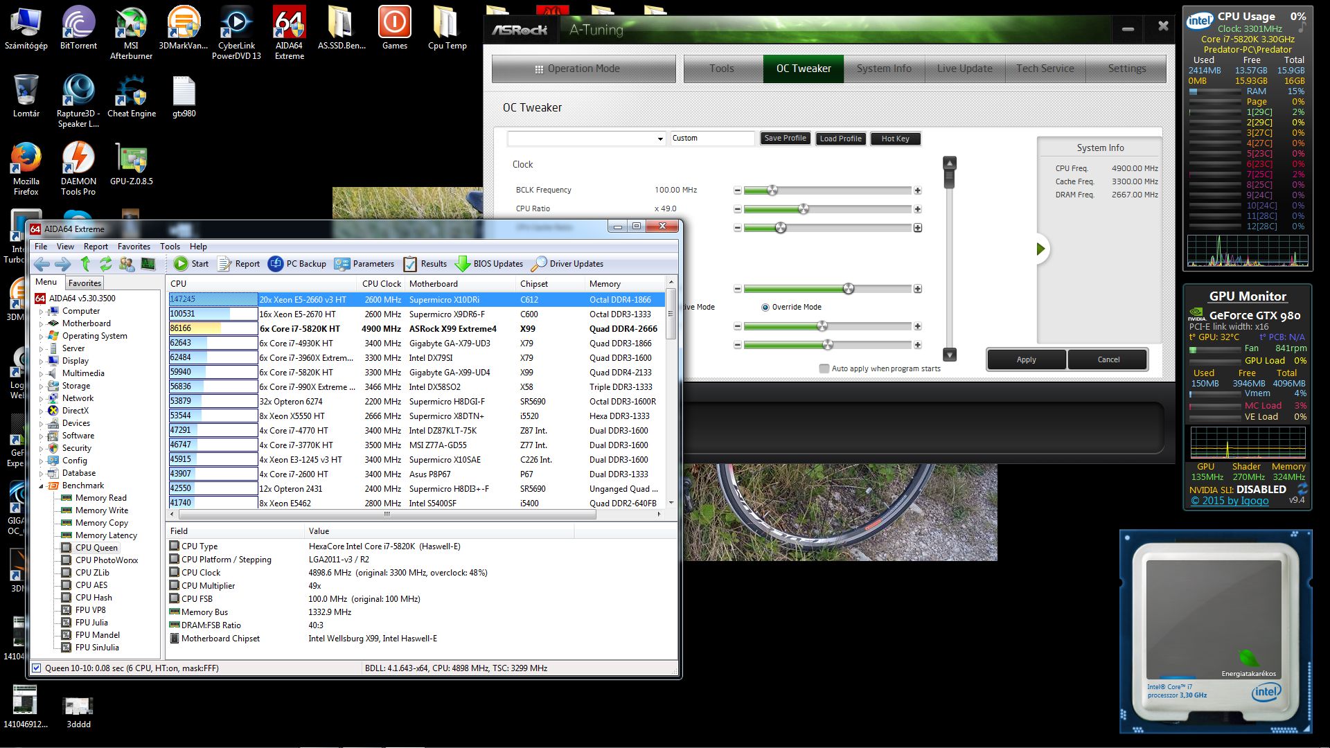

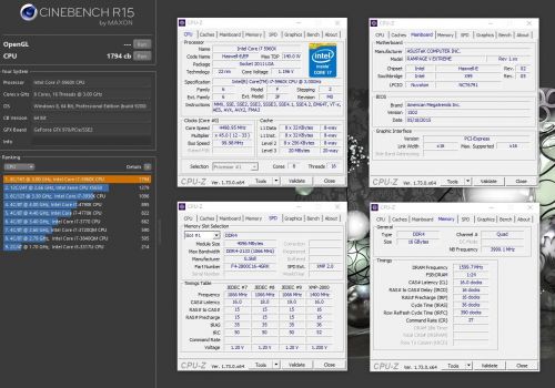

BATCH (J)alapján vettem,a vid azután derült csak ki,hogy kibontottam a procit és gépbe raktam,ViD 0.94.
Azt semmiképp sem mondanám,hogy nem vagyok vele elégedett,sosem járt még nálam ennyire erős proci. Viszont az olvasottak alapján én ennél kicsit többet vártam,mármint kevesebb feszre számítottam 4.5GHz-en.
Mondjuk
SA
Input
Cache
fesz értékekkel nem nagyon szórakoztam.Arra voltam leginkább kíváncsi,hogy fog-e menni a 2800 C16 memória 3200 C16.
Gond nélkül megy,tehát ez kipipálva.
4.5GHz-en én 1.1-1.15V körül vártam,de még nincs vége a fesz állítgatásoknak.
Olvasnom kell még sokat mi miért merre.4.7GHz-en 1.35V minden stabilnak tűnik jelenleg,nem csak 3dmark alatt.

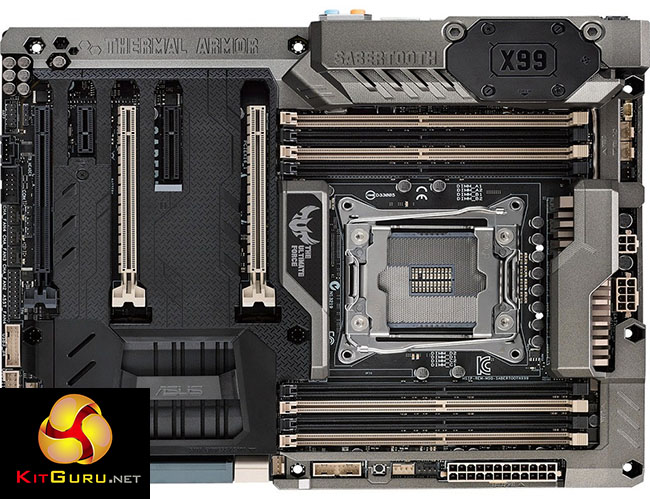

Tisztelt topik társak/urak!
aláírásomban lévő AMD "csúcs" platformtól jó áron tudnék most még megválni, és intel platformra szeretnék váltani (pénz is összejött rá nehezen...) ami a dilemma tárgya 980 ti vga.-ra váltanék és 5820k val szeretném párosítani.
az alaplap az oka nyagyon tetszik az asus sabertooth X99
nekem elég lenne a @ 4,0 ghz a cpu-tól , hűtés Phanteks PH-TC14PE lenne gondolom megfelel?
táp cm v 700 van.
memória 4x4 gb corsair 3000Mhz cl 15 kitt-re gondoltam.
Vannak cimborák akik a skaylake 6700k - ajánlanák inkább ...
De nekem az x99 asus sabertooth a nagy szerelem
ennél a lapnál a cpu táp 8 pin mellett van +4 pin csati is ezt gondolom nem kötelező használni vagy tuning esetén szükséges lehet?
Lényeg:
- alaplap jó választás?
- cpu cooler megfelel? vagy kompakt víz ha igen melyik?
- táp elég-e vga+cpu tuning esetén is?
Megtiszteltek véleményetekkel
