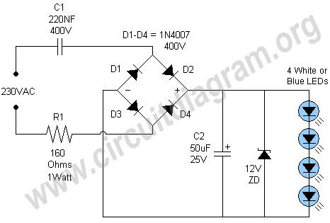

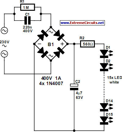

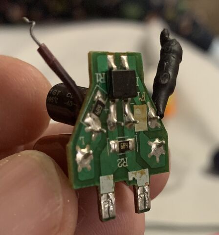

Ez tiszta, csak az a bajom, hogy ez nem véd túlfesz ellen, így túláram ellen se, döglenek is nálunk ezek a vackok havi rendszerességgel.
Nincs valami olyan, amiben van valamilyen áramkorlát, áramgenerátor, vagy bármilyen robusztusabb LED-meghajtás?
Amelyik bizonyítottan életképesebb.szerk.:
A nagyobbik foglalatos búrákban levő LED körték évek óta mennek probléma nélkül, de az E14-ek hullanak sorozatban. -

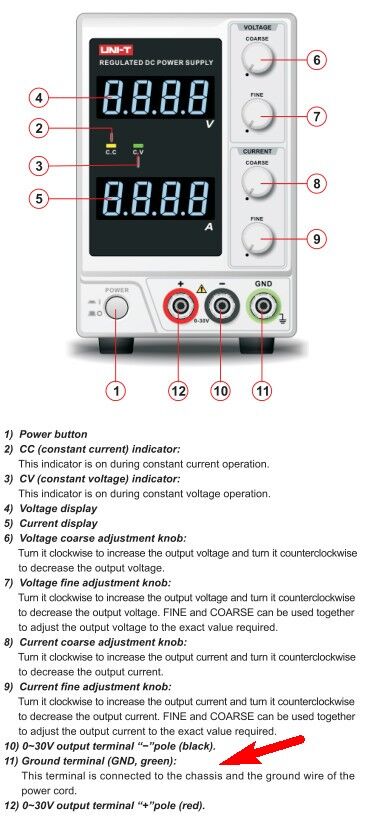

Olyan gondom van, hogy van egy szünetmentes táp, amiben rossz volt az akksi, 2 vastag vezetékkel ki lett vezetve kívülre, 2 csipesz, és külső, autó akksi van rajt. Működik is szépen (kazán keringetőszivattyúja megy róla, kb. 30W), viszont a leföldelt kazán (szonda van leütve mellé), és az akksi bármelyik pólusa között 230V van, szépen meg is csípte (rendesen) a használóját, ahogy fogta a kazánt, és közben másik kézzel hozzáért az akksi egyik pólusához.
Kimértem mindent már:
- kazán földelését mértem egy random dugaljhoz: kazán-föld között 0V, kazán-fázis között 230V, kazán-nulla között 0V;
- a szünetmentes dugaljában fázis-nulla között 230V, fázis-föld között 230V, nulla-föld között 0V;
- a dugalj fázisa és az akksi bármelyik pólusa között 230V, a dugalj nullája és az akksi bármelyik pólusa között 0V, a dugalj földje és az akksi bármelyik pólusa között 0V;
- az érdekesség, hogy az akksi bármelyik pólusa és az kazán között 230V.
Azt nem értem, hogy az akksin nem lehet fázis a saját dugaljához képest mérve, de az akksi és a föld között (ami a kazán jelen esetben) 230V van.
Próbáltam rábeszélni a tulajt (édesapám...), hogy vegyünk másikat, akár egy kis akksisat, amire rá lesz ugyanígy kívülről kötve egy nagyobb akksi, de legalább rendesen működik, de nem akar, mert ismerősének is ugyanígy ki van vezetve a 2 vezeték, és neki is ráz (hogy mit mértek, nem tudom, ennyit mondott nekem).
Ez hogy lehet? Normális dolog szerintetek, hogy ráz (ha másnak is ilyen, ahogy állítja apám), vagy valami rossz a tápban? Nem mai darab, azért gondoltam. -

Kapcsolóüzemű tápegységeknél, bizonyos teljesítmény felett a hálózati zavarszűrőkör, illetve fémház védővezetőre kötése elkerülhetetlen.
Tehát a fémház eben a kategóriában földelt a hálózathoz, ez látszik a Youtube-videókon is. Ha neked elől van egy GND-csatlakozód, kaptál egy csatlakozást a hálózati védővezetőhöz.
Ha nincs, de hiányát éreznéd, akár a tápegység fémházán egy csavarhoz is köthetnél sarut / vezetéket és ugyanott tartanál.
