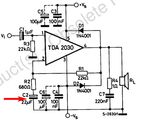

18 V-ra kiakadva nem is szólhatna egyáltalán, hangszóró le is éghet, membrán kiakad, IC felfűt.
Táppuferek ilyet nem okoznak, ha kapacitásszegény, esetleg búgást okozhat. De a végfok akkor is igyekszik a kimeneti DC-t 0 V-ra szabályozni, már amennyiben adottak a feltételek, azaz +18 és -18 V megléte.
Nyilván ezt a GND-szinthez képest kell értelmezni, azaz összesen 38 V a végfok tápfeszültsége. Azért van két részre osztva, mert így elhagyható a kimeneti DC-leválasztó a hangszóróval sorosan, ami több ezer mikrós kondi lenne, ha lenne. De az nem egy jó megoldás, egyszerűbb erősítőknél alkalmazzák.

Sajnos valami még mindig nem jól működik az erősítővel. Kijut a 18V DC a hangszóróra. A táp részen 2db 4700uF-os kondi van. Az okozhatja a gondot, vagy az erősítő kapcsoláson valamelyik másik kondi(k)?

Tegnap nem akartam tovább szaporítani, a soros RC-tag szerepe lehet elvileg még olyan túllövések, meredek impulzusok megfogása is, amit a negatív visszacsatolás esetleg nem bírna elég gyorsan feldolgozni, belengéseket okozva jelben.
Amikor viszont stabil gerjedés, oszcilláció áll elő a nem hallható tartományban, az ellenállás elkezd fűteni, le is éghet, illetve a végfok maga is melegedhet, rendellenesen.

A kimeneti soros RC-tagok az esetleges nagyfrekvenciás gerjedést fogják meg, mint a C46 is, ami a nagyobb frekvenciák erősítését nullázza, kioltja. A hallható tartományra ezek nem hatnak.
Aszimmetria esetén a két bemenetet kell összekötni (monósítani) próbára, hogy biztosan egyforma jelet kapjon a két végfok.

Szerencsére 2 db IC-re ruháztam be, úgyhogy volt +1. Kicseréltem, de valóban nem lett jobb a helyzet: továbbra is hallok némi különbséget elsősorban a magas frekvenciák tekintétben, ugyanazzal az egy hangszóróval hallgatva.
Ha a #80048 hozzászólásomban linkelt kapcsolásból elfelejtjük a jobb oldalon található 4,7 uF-os kondit és magas hangszórót, akkor mi az, ami befolyásolhatja a magas frekvenciákat a hangszóró kimeneten?
Az R8 (R39) felett lévő 220 nF -os kondi?

Köszönöm @Agyturbina, @Attix70 és @Dr. Szilikát
A hangszóró kimenetre "kikeveredett" valahogy a 18V DC táp, ez okozta gondot. Most már szól, viszont mintha más lenne egy kicsit a hangkép a másik oldalhoz viszonyítva. Érdemes ilyenkor mindkét TDA2030-at cserélni? -

Közben a kondiról beugrott, ezt a szokásosan alkalmazott kondenzátort kihagyták, ami biztosítja ugyan a 100 % DC visszacsatolást, ezáltal a kimenet stabilitását, csak sajnos rontja a mélyátvitelt is, noha ez értékfüggő is, ugyanakkor idővel kiszáradhat, egyéb hátránya is lehet.
Ezért a jelzett kondenzátort kihagyták, helyette a műveleti erősítővel stabilizálták, így korrektebb a mélyátvitel is bizonyára.

Blackmate #80048 üzenetére
Hangszóró nélkül ellenőrizni kell a kimeneti DC-szintet, ami 0 V normális esetben. Ha hiba miatt eltolódna, a hangszóró membránját is elhúzná, ilyenkor a terhelőáram okozhat némi búgást, pontosabban 100 Hz morgást, mivel a tápegység pufferkondenzátorait is "meghúzza". Ezeket a táppuffereket is ellenőrizni célszerű.
A kapcsolás érdekessége a pluszban beépített műveleti erősítő, amivel DC-kompenzációt valósítottak meg, talán nem tűnt eléggé stabilnak az alapkapcsolás. R7-C11 aluláteresztő szűrőként jobbára már csak DC-t továbbít, a műveleti erősítő negatív visszacsatolása pedig egy kondenzátor, ami 100 % AC-csatolást képezve nullázza az AC-komponens erősítését.
Így végeredményben a kimeneti DC-jelet azonos fázisban (+) ráerősíti a TDA negatív visszacsatolására (-), ezáltal javítva a kimeneti 0V stabilitást (drift). Már ha hibátlanul működik ez a kis segédáramkör is. Ugyanakkor ennek hiányában is működnie kell, mint ahogy a gyári alapkapcsolás is működik.
R3 rövidre zárható a teszt kedvéért, ezáltal némítva a bemenetet, avagy kizárva a máshonnan érkező zavart.
Ha az IC hibája miatt búgna (selejt, hamisítvány), az túlzott melegedéssel is jár elvileg, mivel épp a túláram (túl nagy nyugalmi áram) miatt jöhet be némi tápzúgás.
