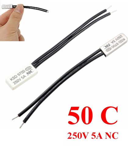

Anno sima hőkapcsolót vettem kínából Android Box pici bordájához.
8mm×3mm-es, azt hiszem pont 60C°-os.
De otthon megnézem délután. -

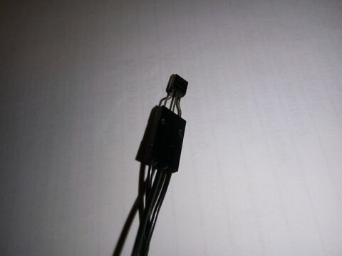

Egy alkatrészes elég kicsi? DS1821
[link] A gépben van 5V, arról mehet, és a DS1821-en kívül a többi alkatrész akár le is hagyható. Attól függ mit akarsz vele kapcsolni, a kimenete nem bír sokat. -

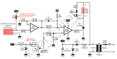

Valami otlet kene.
A feledat annyi hogy egy hutoborda ha 60C fok fole melegszik, adjon egy barmilyen NO vagy NC kontaktot vagy barmilyen hatarozott feszultsegvaltozast.
A baj hogy egy mezei klixon hokapcsolo is hatalmas nagy, nem fer el.
Ez egy 10x10 centis mini pc es minden hely millimeterre ki van benne hasznalva a hutoborda korul.
Egy TO92 tokot meg bele tudok furni a bordaba de nagyobb nem fer el. Nincs egy rajza valakinek amibe felvezeto a hoerzekelo? -

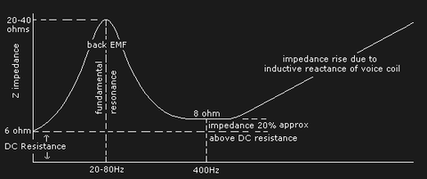

Párhuzamosan kapcsolódnak a kimenetre, de interneten előforduló laikus tévedés, amikor azt hiszik, hogy pl. 8 ohm mély és 8 ohm magas párhuzamos eredője jelentkezik és akkor az 4 ohm lenne.
Ez nem így van, a mélysugárzó is csak a saját sávjában terhel 8 ohmmal, a magas is a saját sávjában 8 ohmmal, erről gondoskodik a hangváltó. Meg a középsugárzóról is, ha kell.
De igazság szerint a világ legegyszerűbb hangváltója (amikor a mély direktben kapcsolódik, a magas csupán 1 db kondenzátoron keresztül) is működik és nem lesz túlterhelve a magas tartomány, mert a mélyhangszóró abban a sávban már eleve nagy impedanciát mutat. A magas meg nyilván nem terhel a mélysávban, a kondi leválasztja.
Mindamellett egy ilyen hangdoboz a hangváltójával együtt igencsak girbe-görbe eredő impedanciagörbét mutathat, ha valaki megnézi, ez így működik általában.

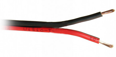

Keresek vékony, kéteres kábelt. Kellene fekete, szürke és fehér is. Kerestem a Lomexnél, kerestem a Madzag Bt-nél is a Bíró Lajos utcában, sehol sem kapható. Azt mondták, hogy a régi vinyó negyveneres kábeléből tépjek le kettőt, szóval elhajtottak, mint bába a magzatvizet. Mondjuk 2x0,5-től 2x1 mm-ig lenne jó a méret. Az se lenne rossz, ha UV álló lenne és lehetőleg ne száradjon ki és porladjon el a burkolat egy év alatt. Ha valakinek van valami tuti tippje, ne kíméljen privátban.

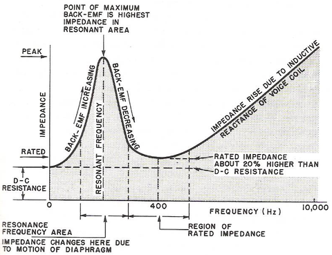

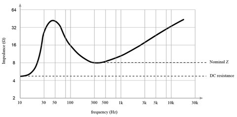

Nem feltétlenül pont annyi, ami rá van írva, de itt vannak ilyen görbék, így jobban érthető:
https://www.google.com/images?q=speaker+impedance+curve+explained

Műszerrel egyenáramú ellenállást mérsz, ami az impedanciánál kisebb. Az így 6 ohmnak mért mély lehet 8 ohm valójában. Bár az sem kizárt, hogy még 6 ohmosnak számít, nem minden esetben szignifikáns a különbség.
Pontosan nem emlékszem, hány kHz-en mért impedanciát írnak a hangszórókra (azt is kerekítve lehet értelmezni), de nem a DC ellenállást írják rá.
DC 4 ohm magas, talán utalhat arra, hogy az is 6 ohm impedanciájú valójában és így illenek össze. Meg kellene mérni a lomtárban pár hangszórót a következtetések levonásához, de ha mértem is valamikor, már nem emlékszem pontosan.

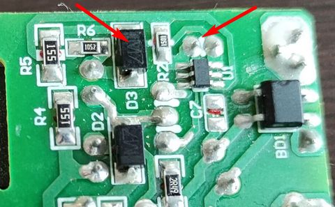

[CS]Blade2 #81450 üzenetére
Noha ezek csak közvetve stabilizált tápegységek, de ennyire nem kellene felugrania, terhelés nélkül.
Azaz nincs optocsatolós figyelés, gyakorlatilag "nem látja" pontosan a kimenőfeszültséget a primer vezérlés. Annyi van, hogy egy táptekercs van primer oldalon, amit a nyíllal jelzett dióda egyenirányít és a kis kondira dolgozik. Ez adja az IC tápfeszültségét, ugyanakkor figyeli annak nagyságát is, azt igyekszik stabilizálni, így van hatással közvetve a szekunder stabilitására is.
Ez így nem ad tökéletes stabilitást, de a célnak megfelel. Ha viszont a kis kondi (C3) kiszárad, okozhat problémákat, túlfeszültséget is. Míg el nem pukkan az egész.

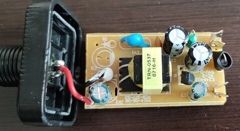

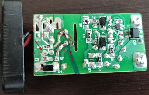

[CS]Blade2
Van egy 31V-os kis táp. Mozgatásra kialudtak a rákötött LED-ek. Észrevettem, hogy, ha nyomom két újjal a burkolatát, akkor működik rendesen. Érintkezés hibára gyanakodtam, szétszedtem, és találtam is a NYÁK-on 3db kis repedést/szakadást. Megforrasztottam, de valami nagyon nem lett jó, mert most azt csinálja, hogy 1 másodpercre felvillannak a LED-ek, 1 másodpercre kialszanak, majd megint és megint egyfolytában.
Bekarikáztam a 3 forrasztást, egy gyakorlatilag a képen látható TRN-0537-nek az a két lába, ami felül is látszik bal oldalt. A jobb oldalán 4 láb van, ami alul a D2 felirattól balra és jobbra 2-2.
Valami ötlet, hogy mi történt ezzel? A forrasztó hőjével kinyírhattam

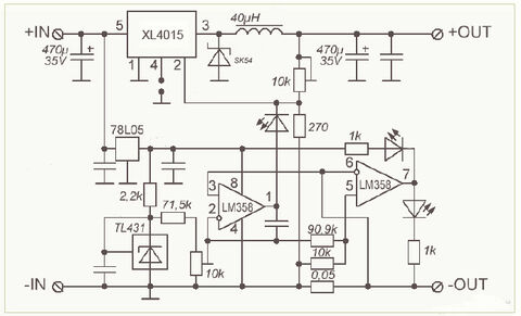

Egyébként itt a CC/CV áramkör maga a töltő (szabályzó), a BMS nem töltő. Csak egy közbeiktatott védelem, ami egyebek mellett a töltő hibája ellen is védene (túltöltés ellen is).
Sokimm
Az lenne a kérdésem, hogy egy CC CV step down inputja ha megszűnik (a betáp elmegy), akkor az output-ra tett mondjuk BMS töltő után lévő akksi pack-ból elkezd "vissza" áramlani a delej, de károsodhat a step down, vagy sem?
[link] Konkrétan ilyen stepdownról van szó. -

A minap csereltem 3 pupos kondit egy LG W2442PA monitorban, sajnos ugyanazt a hibat kapom, ha be is kapcsol lekapcsol 2 mp utan, vagy be se kapcsol. Csak egy DT9205A+ multimeterem van, 200mF a max, de ezek 16V 1000mF illetve 35V 470mF kondik. Tudna esetleg segiteni valaki, hogy tudnam kiszurni mi okozhatja meg a problemat, illetve mit hogyan merjek
Ha esetleg van itt szegedi aki ert hozza es meg is tudja csinalni az lenne a legjobb. Koszi elore is a segitseget!

Ha gyorsabb, egyszerűbb megoldást szeretne valaki, ilyen hőelemes pákákra van egyszerűbb lehetőség is. Magam egy hőlégfúvóhoz építettem hasonló áramkört, módosításokkal, de ilyen alapelven.
Hőlégfúvónál 230 V-os betétet kapcsol a triac, illetve beiktattam elé egy MOC3063 nullátmeneti triac kapcsolót is. A ventilátor 24 V-os, ahhoz lehet még alkalmazni egy csökkentő szabályzót is. De közvetlen 24 V-ról is már használható.
A hőmérsékletet az első műveleti erősítő kimenete indikálja, miközben százszorosára erősíti a hőelem feszültségét, oda kötöttem egy kis digitális DC-kijelzőt. Az erősítést pedig úgy korrigáltam, hogy pl. 300 °C-ra mutasson 3.00 V-ot, így a célnak megfelel.
Zener referenciát külön nem alkalmaztam, a stabilizált (7812) tápot osztottam csak le. Nyilván egyéb kényelmi automatizmusokat nem tud az egyszerű áramkör, de működik.
