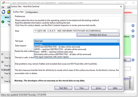

A SMART az csak egy vicc jóformán, arra kár hagyatkozni. A hdd sentinel valóban frankó kis program.
Én régen amikor még volt értelme, a hdd regenerator nevű progival hoztam vissza a halálból a hdd-ket, de manapság inkább veszek másikat, nem éri meg vele kínlódni sajna.
#85619712

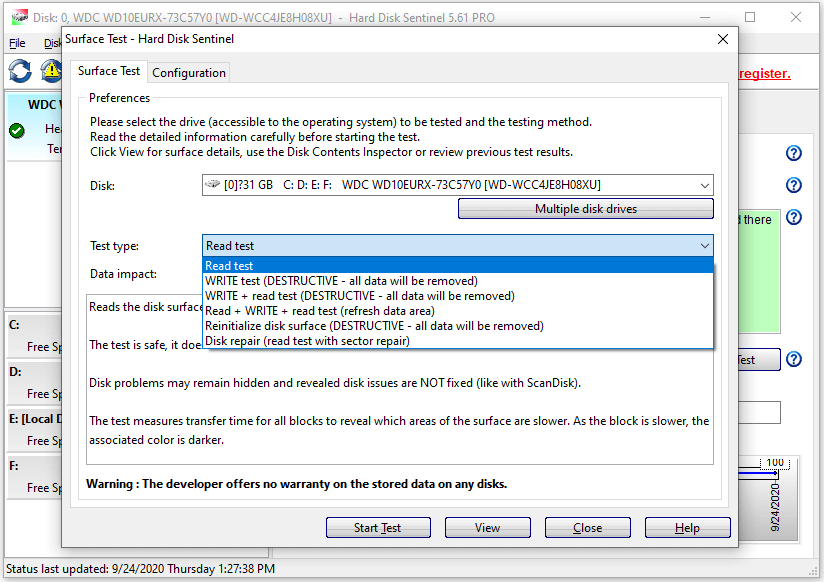

HD Sentinel azt csinálja lényegében, az egész felület épségét vizuálisan áttekinthetővé teszi, a nehezebben olvasható részek megmutatásával. Egy ismeretlen előéletű lemez esetében nagyon is hasznos tud lenni.
SMART annyira külön dolog, találkoztam olyannal, hogy a SMART infó szerint tökéletes lett volna, közben olyan szektorhiba volt a terület szélénél, amit kénytelen voltam particionálással lehatárolni / elrejteni, különben fagyásokat produkált.
Kérdés persze, hogy minek nekem ilyen, de amúgy is két példányban tárolok adatokat, tehát be van biztosítva, meg ilyenre nem is a fontosabbat teszem.

A klasszikus értelemben vett LLF (Low Level Format) már vagy 25 éve nem értelmezhető, később a HDD-gyártók maguk is átértelmezték a fogalmat, amikor LLF elnevezésű programokat mellékeltek, de az már csak szektorszintű felülírást végzett.
Ez a művelet adatmegsemmisítő is, ugyanakkor volt rá példa, hogy a teljes "gyalu" bizonyos javító hatással is járt. Olyan is volt, hogy többszöri felülírásokkal javítani tudtam egy HDD szektorain, tehát amit előző képen látsz, lassulásokat lehetett korrigálni.
Új HDD esetében a Microsoft a számítógépgyártóknak azt javasolja, hogy nem szükséges teljes felületi ellenőrzés, mert azt a HDD gyártója már elvégezte, legfeljebb szállítási sérülés okozhat elvben problémát.
Erre gondolhat magánember is, hátha "útközben" sérült és neki megnyugtatóbb egy teljes ellenőrzés.
Használt HDD esetén meg főleg jó legyalulni mindent és tiszta lappal kezdeni, egyúttal detektálva az esetleges hibákat is.
Windows Vista óta a "lassú" formázás szektorszintű teljes felülírást végez (adatmegsemmisítő is), előtte az XP még csak olvasta és az volt az ellenőrzés.

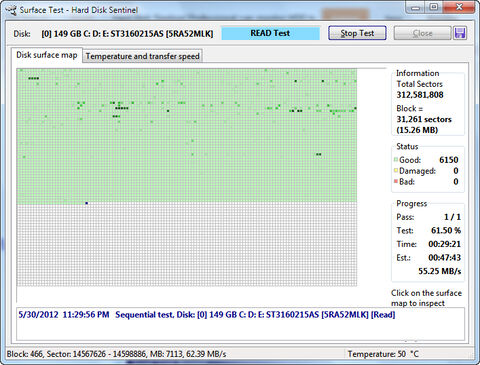

A HD Sentinel meddig nézi ezt meg amúgy?
50%-nál jár a format úgyhogy szorítsatok nekem, mert ha eléri a 75%-ot akár szünetmentesről is befejeződhet, holnap meg jön a második partíció

Megjegyzem, a HD Sentinel használatával szoktam végignyomni egy írás-olvasást, ami szépen kirajzolja a lassabban olvasható blokkokat. Nem saját kép, csak a példa kedvéért: minél lassabb, annál sötétebb színt mutat. Jó esetben homogén. Bár az is igaz, hogy ez főleg használt HDD-nél érdekes.

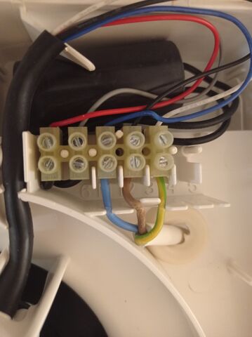

Dr. Szilikát
Sygnus83 #79514 üzenetére
Ahogy sejtettem, a magyar oldal kitalációja csak vicc:
Elektronikusan vezérelt 2 fordulatú DC motor
http://vortice.unas.hu/shop_ordered/42749/pic/11940_muszaki_adatlap.pdf
Capacitor start 2-speed induction motor coupled to a forward bladed centrifugal impeller. Equipped with thermal overload cutout and self-lubricating bushings.
Equipped with electronic timer designed to shut off the motor automatically after a set interval, selectable during installation in the range 3’-20’ (default setting 3’).
Tehát a motor nem elektronikus egyáltalán, hanem segédfázis-kondenzátoros, aszinkron indukciós motor (AC). Az időzítő elektronikus. (Elektronika jelentése: aktív alkatrészek, tranzisztor, ilyesmi.)
Ezeket a motorokat tekercsleágazás kivezetésével szokták variálni:
https://prohardver.hu/tema/hobby_elektronika/hsz_78405-78405.html
A képen látható Speed Switch egy háromállású kapcsoló. Ezekre a motorokra továbbra is érvényes, hogy a fordulata a frekvenciával van összefüggésben, amit egykönnyen nem tudunk változtatni, ezért jobb híján szokták fázishasító dimmerrel is csökkenteni.
De ez kicsit tökéletlen megoldás, növelheti a zúgó hangokat, alacsony fordulaton pedig nagyon legyengül, megállhat a motor. Azaz vannak korlátai ennek a megoldásnak, ami miatt nem mindig válik be.

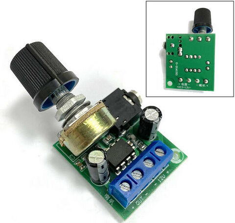

Dr. Szilikát
Skillet #79507 üzenetére
Lehetne éppen huzalpotméterrel variálni, ha nem is legjobb megoldás, vagy beiktatni egy alábbihoz hasonlót.
Viszont az eszközöd hangszórókimenete földfüggetlen, ha jól látom, annak egyik ágát sem szabad testre kötni, féltápfeszültség mérhető rajta általában. Ilyen esetben az egyik kimeneti ágat (melyek egyforma jelet adnak, csak ellenfázisban) lehet tovább vinni egy másik erősítő aszimmetrikus bemenetére, kondenzátorral leválasztva, illetve szükség szerint ellenállással is leosztva a túl nagy jelet.
Meg az sem ideális, hogy max. hangerő --> max. torzítás alapból. Azt a jelet hiába osztod le, a torzítás már benne marad, ezért nem szép megoldás. De ha elviselhető, illetve nem torzít nagyon, elmehet éppen.

Sygnus83 #79509 üzenetére
Azt írja, hogy DC-motor van benne, azt közvetlenül egyenárammal tudnád elvileg meghajtani, hacsak nem hibásan fogalmaz és háromvezetékes BLDC, amihez van egy driver.
"Fekete valami" nem értelmezhető.
AC-dimmer fázishasító, az is más téma, máshoz való, hadd ne részletezzem, de ha arra gondolok, amit nem látunk, mert csak te látod, akkor az úgy nem jó.

Sziasztok !
Adott egy ilyen ventilátor: [link] kapcsolóval 2 fokozatot tud. Van benne a motor elé kötve egy fekete hengeres valami, gondolom ezen keresztül mehet az alacsonyabb fokozat, és direktbe a motorra meg a max fordulat.
Kérdésem az lenne, hogy tudnám én ezt a ventilátort dimmelni ? Talán kiiktatva azt a fekete cuccot és direktbe kötve a ventilátorra ?
Akár egy ilyen kézi tekerőssel [link] vagy a legjobb lenne egy Sonoff D1-el [link] ?Sokat segítene, ha valaki tudna ebben segíteni ! Köszönöm előre is !
