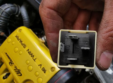

::Trunks::
tordaitibi #78899 üzenetére
Nem túl nagy, azért értetlenkedek ebben a topikban
De megpróbálok rámérni ,multiméterem van.

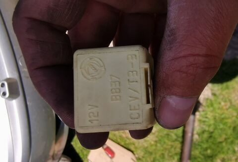

::Trunks:: #78897 üzenetére
Nem tudom mennyi elektronikai ismereted van.
Mérjél a reléaljzat lábain:
A 30 ponton állandó +12 voltnak kell lennie.
A P pont elvileg a ventillátorra megy, itt mérjél úgy hogy közbe kézzel megpögeted a ventit. Ha jól okoskodok akkor ilyenkor néhány voltot kell mérned, ha állandómágneses a ventillátor motorja.
Ha ez így van ahogyan leírtam, akkor ha összeérinted a 30 és a P kivezetést akkor elindul a venti.
Ez utóbbit saját felelősségre, ajánlott egy fényszóróizzót sorba, a rosseb tudja mit variáltak a tervezők, van-e még valami extra marhaság a körbe.Ha valamennyire tartották a nemzetközö ökölszabályt, akkor a
85-86 pont az a vezérlés, itt bekapcsolt klímánál vagy 12 voltot, vagy ha pwm-es akkor mezei multiméterrel 5-7V között mérsz.Ha az eddigi mérések, próbák oké, kijön a vezérlés és a nagyáramú kör is rendben van akkor valóban elhalálozott a félvezetős relé.

Nem megy a klíma, ez szerintem az 1-es fokozat reléje, és már csak ebben látok összefüggést. Ugye klíma mikor megy, megy a ventillátor is. 2-es fokozat működik mikor melegszik a motor, annak külön reléje van. Hűtőközeg van, meg hibátlanul működött, aztán egyik napról a másikra nem.

::Trunks:: #78890 üzenetére
Mi a hibajelenség, állandóan megy a ventilátor? Mert akkor lehet, hogy csak zárlatos a tranzisztor.
Rá kell mérni, milyen típus pontosan a háromlábú alkatrész?
#78888 leweegee2
Frekvenciatördelés nyilván nehezen értelmezhető, de a földhurok sajnos élő probléma, volt már olyan is, aki emiatt volt kénytelen galvanikus leválasztót beiktatni az audio jelútba, hogy közben tudjon tölteni is. Lehet rendelni ilyen egyszerű leválasztókat is, ami kis permalloy magos jeltrafókkal működik.
Előbbiek storno.
Félvezetős, és így meg nem mondom hogy mezei egyszerű kapcsoló csak, vagy pwm-mel működik és szabályozza is a ventillátort.
Kéne látnom a kezembe.
Viszont nem tűnik bonyolultnak, lehetséges hogy csak a kimeneti teljesítmény tranyó, fet adta meg magát benne, ez esetben 100Ft nagyságrendű, max. egy ezres a javítása.
Ha sikerül kigubizni mi is van benne.
Valamint ha pwm, akkor is lehetséges a teljes újááépítése ha csak ennyi amit látni az alkatrészek és nincs a panel hátilján valami smd soklábú.Viszont mivel félvezetős, ha semmiképp nem sikerül újat szerezni vagy javítani, akkor a használt is jó lehet helyette amennyiben működőképes.

::Trunks:: #78885 üzenetére
Ez valami speckó relé ami 70A-t kapcsol, és két lába vastagabb mint a többi. Próbáld meg ezekkel az alkatrészkódokkal keresni ami a képen van, meg elvileg a régi fiat bravo/bravaban is ilyen van, hátha azt könnyebb találni. Elvileg bármi jó ami 12 voltra húz, és bír legalább 70 Ampert, na meg passzol a lábkiosztás.
#85619712
darvinya #78880 üzenetére

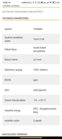

Ferkvenciatördelés? Hogy mi?
Ez szimmetrikus mikrofonkábel, ahol két meleg ér van, plusz a föld ami egyben az árnyékolóharisnya is, de bátran felhasználható stereo vonali jelátvitelre is mivel az asszimetrikus. Méterenként 60pF/100Pf a parazita kapacitása, ha a vonalkimenet impedanciáját vesszük alapul (legyen 1Kohm de inkább 600 Ohm ) akkor is 1,6 MHz körül kezdi levágni a magas hangokat ekkora hosszon. A vonalkimenet elméletileg 20Khz de tudjuk, hogy a valóságban az inkább 16Khz tehát a százszorosát képes atvini ez a kábel. Ha mind a két vége megfelelően van földelve, semmilyen zajt nem fog felszedni, ha kimegy a "brumm" a jack aljzatra az a telefon sara. Ha nem hiszed járj utána!

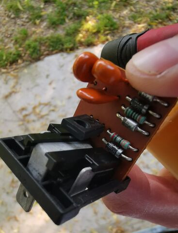

Pattintsd szét légyszíves, a két fehér fülét kell kicsit megfeszíteni és fotózd le a belsejét.
Ha 1 tekercs meg 2 érintkező van belül, akkor mezei relé.A P betű engem is megzavar de a 30, a 85,86 az teljesen szabányos.
85-86 a behúzótekercs, 30-P meg a két érintkezőnek kell lennie.
Hacsak nincs benne valami elektronika, bár kizártnak tartom.
Ha mezei relé, akkor a mechanikus lábkiosztás abszolút nem stimmel, ezt ha sehol nem kapsz, nagyon gány módon de simán lehet orvosolni, 4 darab sarus repülóvezetékkel kötötd be, vagy ha az aljzat lengő, hozzáférhető, akkor abban átcseréled a sarus hüvelyeket normális kiosztásra. -
ilyennel még nem találkoztam
fel kell hívni párat és megmondani mi kell, általában alvázszám alapján mindent tudnak

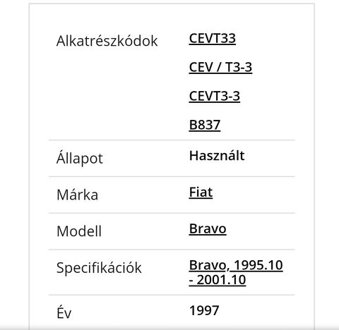

::Trunks:: #78881 üzenetére
Teljesen mezei 4 lábú autórelé, NO.
Bármelyik autósboltba kapsz, vidd el és a lábkiosztást egyeztesd azért, az ördög nem alszik. -
Gyula84
mondjuk autós bolt?
Szerintem ez egy szabványos 12 V-os záró relé, a DNI-8503 kifejezésre keress rá.
Talán pl ez ilyen.
Gonoszkodás ON:
Bár lehet, hogy az Alfába nem jó, mert az 16 Voltos. Rá van írva, hogy 16V

#85619712 #78877 üzenetére
Elsősorban anyag különbség miatt, lesz egy frekvencia tördelés.
Másodsorban, zajt jobban átadja a forró ereknek.
Mivel telefonhoz lesz, amit biztosan tölteni fognak, akkor abba a pillanatban zúgni fog.
De ezt a fórumtárs írja.
Amúgy alapból autó csatlakozóban sincs árnyékolt kábel, antennán kívül, ami külön van.Otthonra viszont nagyon is jó, csak autóba nem.

darvinya #78875 üzenetére
Földhurok szempontjából mindegy, hogy mono vagy sztereó. Problémák, zavarok, zúgások a földhurok miatt lesznek, ha lesznek.
De egy telefon rádugása nem hurkol sehová, már amíg nem adunk neki töltést is. BT-adapter (belső akkus) sem képez táphurkot, amíg nem kötünk rá töltést is.
Na miért nem jó testnek az árnyékolás? Ezt fejtsd már ki bővebben kérlek. Én ilyen xlr mikrofon kábelt szoktam használni, akár 10 méterig is alig van veszteség, bármi mással próbálkoztam, csak rosszabb volt ennél. Nagyon masszív vastag kábel, és örök élet + 1 nap. De kinek mi vált be.

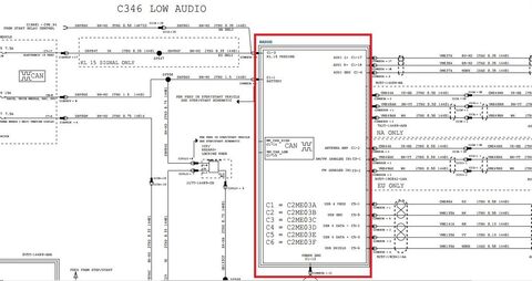

sziasztok,
egy 3,5" -es jack kábelt szeretnék bekötni az autórádiómba.
Ford Focus mk 3.
van AUX kivezetésem a kesztyűtartóban, de valamiért nincs ott aljzat csak a helye.
A rádió típusa BM5T-18C815-DF, google több találatot dobot csak középső részre, 18C815.
Találtam több pinout útmutatót de egyik sem volt pontos, szerintem.
Talán ez a videó volt a legközelebb hozzá.
Nem tudná valaki megmondani melyik pinre is kellene ráforrasztani azt a 3 veztéket?
Ha minden igaz a 17 pinre megy a RIGHT a 18-ra a LEFT és a 6-ra a GND.
Ez a leírás is segíthet #15. hozzászólás.

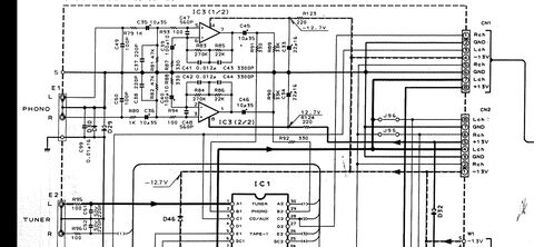

Dr. Szilikát

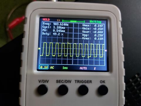

hundai #78826 üzenetére
Teljesen korrekt négyszögesített jel, amit nehéz is másképp produkálni, ha nem vezérled túl azt a bemenetet, ami a mágneses hangszedők pár mV jelére készült, de talán még 10 mV-ot is elvisel. Akár 20 mV-ot is?
Egyrészt ilyen hibák nem nagyon fordulnak elő, ráadásul két oldalon egyformán főleg kicsi az esély.
Akárhogy is volt, a lényeget nem írtad, azaz a bemeneti szintet.

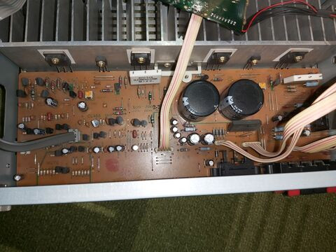

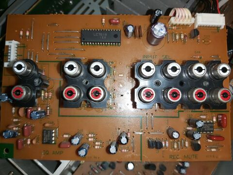

Van egy kenwood ka-1030 erősítőm ami számomra fura hibát produkál.
Tuner/cd/tape bemeneteken használtam eddig, de lemezlejátszó miatt a phono előerősítéssel ellátott bemenetet szeretném használni. (Bal oldali bemenet az első képen) Sajnos ezen a bemeneten torz jelet kapok a kimeneten. Hz generátorral adtam rá 900Hz-et. ( első kép)
Szetszedtem az erősítőt fizikai hibát keresve, de nem találtam.(2. és 3. kép)
Van valakinek ötlete hol/hogyan keressem/javítható a hiba?

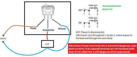

Konyhapult és a felső perem világításának a kapcsolását ilyen világítós kapcsolókkal oldottam meg, ezek esztétikusak, vízállóak, bekötéstől függően be vagy kikapcsolt állapotban világítanak, szóval az asszony is elégedett velük

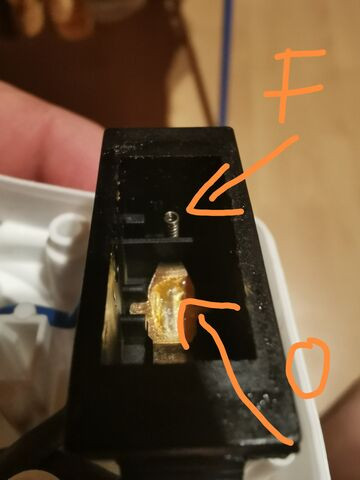

Donki Hóte #78814 üzenetére
Egy százas boltban vettem, nem ilyen volt, átalakítottam, eredetileg bekapcsolva világított. A kis rugót meg kell kicsit nyújtani, a kapcsolóra menő két vezetéket meg kell fordítani, hogy a billenőkén legyen folyamatosan a feszültség, így mindig világít. Nem tudom ez így mennyire érthető?
Itt egy kép hátha ez segít. Bár elnézve szilikát rajzát, lehet elég lett volna megcserélni a két vezetéket.
#85619712

Glimmlámpa van ezekben, másik magyar neve parázsfénylámpa. Külföldön neon lamp, mivel ebben tényleg neongáz van, ellentétben a fénycsövekkel, ami csak néphit (azaz nincs benne neon).
Jelentéktelen áramot igényel (ld. fázisceruza) és egy nagy értékű előtétellenállást, a hőmegfutás, illetve zárlat kivédésére.
Igény szerint beköthető:
Bővebben:
https://www.eevblog.com/forum/projects/wiring-radioshack-spst-neon-rocker-switch/

Amúgy azt nem lehetne megcsinálni ezeknél a kapcsolóknál, hogy a világító dióda lábait a kapcsolótól függetlenül, mondjuk a lábakra kötni direktben? Tudom, akkor folyamatosan világítana amíg áramot kap, de legalább kikapcsolt állapotban is meg lehetne találni éjszaka...
