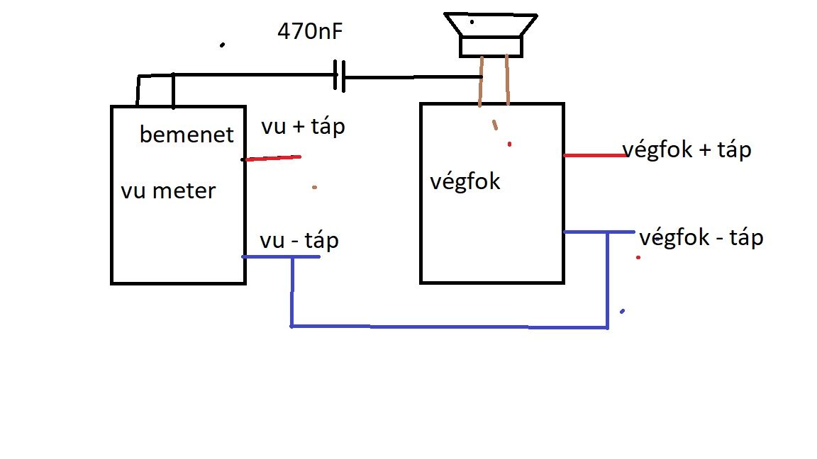

tordaitibi #81109 üzenetére
PHM: igen, jelenleg a kísérletezési fázis fut
tordaitibi: igen így is volt próbálva, bár ezt a formát már csak az 1mF-os kondival.
Dr. Szilikát: smt kondit tudtam bontani, de egyenlőre baj nem volt. -
Dr. Szilikát
HUN_Szuh #81107 üzenetére
Ha elkót használtál és rossz irányba kötötted, az nem jó, mert DC-szivárgást produkál, amellett, hogy árt is a kondinak.
Lehet elkót használni, jó irányba polarizálva. Ez mérhető is, az in-out között, hogy mi a helyzet. Ha 1 μF kevés is, 10 μF már elegendő, legtöbb esetben.
Ha esetleg a PWM-moduláció zavarná, egyszerű RC-szűrővel megoldható lenne, ebben az esetben nem szükséges egyenirányítás. A kijelző modul maga HF-jelet igényel a bemenetén.
PHM
Szerintem ott a gond, hogy ez egy D osztályú erősítő.
Azaz nem csak hogy hídkapcsolású, de kapcsoló üzemű is.
Egyenirányítani és szűrni kellene a jelet.
Az egyenirányításhoz egy dióda is elég, viszont az RC szűrést számolni kellene,
vagy kísérletezéssel lehet próbálkozni. -
HUN_Szuh
tordaitibi #81103 üzenetére
Ja igen. Igazából csak a formára gondoltam ott
HUN_Szuh
tordaitibi #81100 üzenetére
Dr. Szilikát: okés, köszi!
tordaitibi: előzőleg 470nf ot írtál, azért írtam én is azt
A melóhelyemen van miből bontani, sztem lesz is hasonló értékű. Adatom sajna csak annyi van, amit te is látsz a linken. Holnap lecsekkolom, hátha az alkatrészen rajta van. Köszi a segítséget!
Barret001
Utolsó sorod az aktuális.
