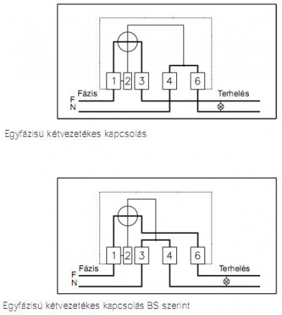

A #7616-ban emlegetett villanyóra "hordozható" fogyasztásmérőként való bekötésében tudnátok segíteni ?
Itt van egy bekötési rajz hozzá:
Mit jelent a "BS szerinti" bekötés ?
A sima kapcsolás szerint a fázis az 1-es csatlakozóra megy rá, és a 3-ason megy ki; a nulla pedig a 4-esen be, és a 6-oson ki.
De mi az a halványabb szinű vezeték a kettes csatlakozóról ?
Jól gondolom, hogy az az órában van, ezért nekem nem kell foglalkoznom vele, kívülről oda semmit sem kell rákötni ?Ha az órát pl. egy hosszabbítóba dugom be, akkor a nulla és a fázis felcserélődhet - attól függően hogy épp hogyan dugom be a hosszabbítóba, illetve az hogyan van bedugva a falba.
Ha felcserélődik a kettő, akkor lehethogy elromlana az óra ?
Vagy csak nem mérne ?Ha viszont nem lehet felcserélni, akkor valami olyan kapcsolás lenne jó hozzá, ami csak akkor adja tovább a fázist (és a nullát is ?), ha a bekötésnek megfelelően kapja meg.
Vagy akár a legjobb az lenne, ha automatikusan megfordítaná őket.
Mivel lehetne ilyesmit megvalósítani ?
Elvében kb. egy "fázisceruzával meghajtott relé"ami kellene.
Multiméterrel ugyan én ki tudom mérni, de ez hosszú távon lehethogy nem túl kényelmes, másrészt ha meg valaki más használná, ő nem biztos, hogy ki tudja mérni / nem-e felejti el --> "hülyebiztos" is legyen.

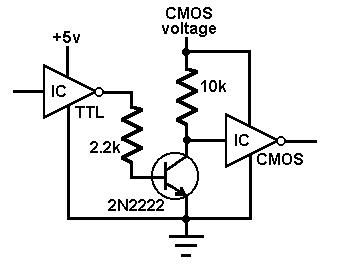

A 3,3V-ról hajtott Atmega8, Atmega16 mikrovezérlők hogy viselik, ha 5V-ot TTL jelet kapnak a bemenetükre? Tehát 3,3V-ról hajtva "5V-tolerant" egy Atmega?
Ha nem, akkor elég egy sima feszültségosztót csinálnom?
Petya
