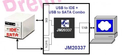

Speeedfire #9620 üzenetére
Mondjuk célszerűen egy ide-sata átalakítót.

Speeedfire #9607 üzenetére
Közben jött egy levél is a supporttól és ők is megerősítettek benne, hogy nem fog így működni. Más megoldást kell keresni rá.

Speeedfire #9604 üzenetére
Ne tedd, nem fog működni, tönkremehet mind az alaplap,
mind az USB rack elektronikája.
Ha nagyobb sebességet akarsz, inkább ruházz be egy eSATA kártyába
és egy hozzá való külső rackbe, vagy egy SATA vezérlőbe. -

Speeedfire
Megkérdezem megint hátha valaki tud segíteni.
Adott egy régi alaplap és egy usb rack.
A régi alaplapon nincs sata, viszont a racken van sata és ata is. Kérdésem ha a sata-ára rányomok egy sata-s hdd és a rack ide részét az alaplapba nyomom akkor ez így működni fog? A rajta lévő chip tudni fogja kezelni? JM20337 chip van rajta. Nem lehet baja a hdd-nek tőle? Az alaplapot nem féltem.
