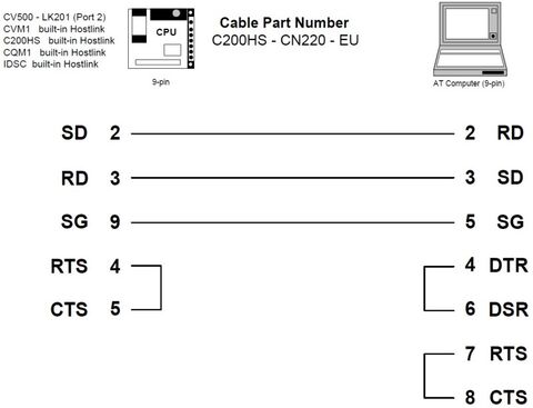

hzsolee
Olyan kérdésem lenne, hogy van egy omron plc amit egy pc vezérel soros porton.Ezt a pc-t át kellett helyezni, és ez az összekötő kábel be lett hosszabbítva -vagy is ki lett cserélve- egy ~30 méteresre. Egy pár órás üzemidő alatt volt egy pár perces időtartam amikor kommunikációs hibákat hozott. Mivel lehet ezt a jelet egyszerűen erősíteni, ami bárhol beszerezhető? Ugyan árnyékolt kábelel lett megoldva a hosszabbítás, de 400v -os kábelek mellett lett csatornába húzva. Kell esetleg más is ilyenkor? Ez jó lehet ? Ha ez jó, hova kell ezeket beiktatni?

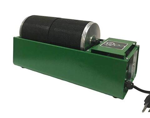

qqzs
Ez erre lett tervezve ,tobb hetes folyamatos mukodesre. De hihetetlen hogy sehol egy info a motor teljesitmenyerol. Meg a leirasban sincs semmi. Ez a robbantott abra mutatja hogy a gep egy nagy attetelen keresztul forgat 2dobot tele kaviccsal meg vizzel max 2 kg es a cucc gordul benne tehat nagyon nem kell neki erolkodni. ...nagynehezen talaltam egy hasonlo geprol annyit hogy kb annyit fogyaszt mint egy 20wattos izzo.
