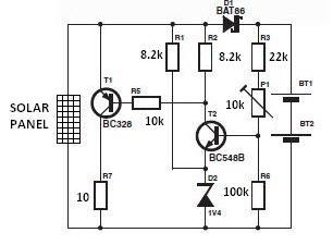

válasz Kernel #50988 üzenetére
Igen, köszönöm, a diódákra én is gondoltam, mert valahol már hallottam, hogy a napelem fény hiányában simán elfűti a rá kötött áramot, és még károsítja is.
De a túltöltés ellen akkor is kell egy szabályzó, amihez bármelyik step down konverter alkalmas lehet.
Ez hogy képzeljem el? Egyszerűen beállítom a cella maximális feszültségét és kész?
Ha feltöltött, nem kell neki áramkorlát? Vagy nem vesz fel több áramot, mint amennyit elbír?
Amit néztem napelem panelt 0.56A-t írnak.

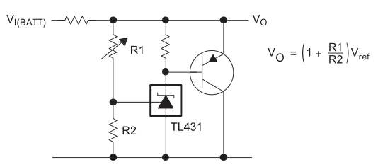

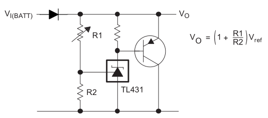

válasz Pulsar #51059 üzenetére
Annyira nem egyszerű, mert ha visszafelé áramot vesz fel a konverter, akkor a kimenetnél kell egy dióda. De mivel diódán keresztül nem állítható be a stabil 4,2 V (kicsit áramfüggő lenne), ezért kell a diódát a negatív visszacsatolást képező osztó elé beiktatni (lényegében az osztó méri a feszültséget).
Ezt a korábban linkelt rajzon meg is oldották, dióda is van, stabilizált kimenet is, töltésjelző LED is.
Egyébként később láttam, napelemek töltésére van egy másik lehetőség is, a söntszabályzó. Ez hasonló, mint egy Zener-dióda, tehát egyszerűen csak behatárol egy ponton, de annál jóval pontosabb áramkörre van szükség.
Azon alapul, hogy kisebb napelemeknél az áramot nem kell korlátozni, ha eleve csak 600-700 mA áramot tud legfeljebb, tehát ez mehetne rá direktben az akkura. Csak kell közbe egy dióda, az akkura pedig egy párhuzamos korlátozó áramkör.
Ebben az esetben a töltés befejeződése után az áram egy hűtőbordás tranzisztorra terelődik át (amikor az akku már "nem kér" belőle), ami elfűti a felesleget. Ekkor a töltést le lehet állítani, hogy feleslegesen ne dolgozzon a napelem sem.
Ezt csak a példa kedvéért mutatom, nem Li-ion akkuhoz való, nem stabilizál pontosan:
TL431-gyel precíziós söntszabályzót lehet építeni, egy példa az adatlapjából:
Csak behegesztek egy diódát:
Szükség van még töltésjelző LED-re, erre láttam olyan példát is, hogy egyszerűen a tranzisztor bázisával kötik sorba, így jelzi a terhelés átvételét. Csak az ide nem jó, mert túl sok esne rajta, a 4,2V behatárol. Vagy be lehet tenni egy eBay feszmérő modult, ami jelzi a 4,2 V elérését, utána lekapcsolja az ember.
De ha valaki nem akar kísérletezni, egyszerűbb lehet a fent linkelt vagy hasonló áramkör megépítése is, ami nem söntszabályzó. Annál terhelés nélkül, tehát a töltés végén felszökik a napelem feszültsége 20-30 V körüli értékre, de annyit elbír az áramkör.

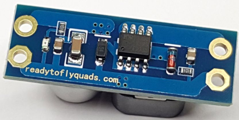

Kernel
válasz Norbi.Sz #51070 üzenetére
Ez nem sávszűrő, csak aluláteresztő szűrő, ahol cél az AC-elnyomás, DC átengedés, ilyet nem olyan nehéz próbálgatással összerakni, a lomtárból.
Elvben csak minél nagyobb kapacitás és minél nagyobb induktivitás kellene, ennek persze határt szab a gyakorlat és a tekercs ellenállása sem lehet nagyobb a kelleténél, különben ejti a feszültséget.

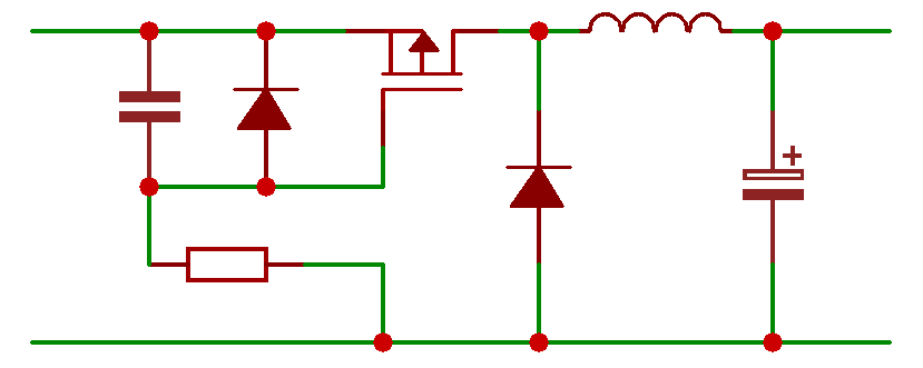

Kernel
Érdekes egy LC-szűrő, drónokhoz ajánlják, hogy a videokamera jele ne legyen zavart.
Hirtelen nem tudtam mire vélni az elektronikát, de úgy néz ki, egy IRF9335 P-csatornás FET van rajta, találtam róla olyan képet is, ami alapján felvázolható:
Valahogy így, ha jól látom:
Kimenetnél a LED-et stb. nem rajzoltam.
Bemenetnél az ellenállás tölti a kondenzátort, emiatt késleltetett felfutással kapcsol be a FET (lágyindítás).

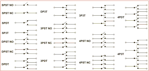

Na újra itt vagyok. Perpill van fél tucat USB rack nem az hogy összevissza, de nem egy helyen és ez így nem tetszik. Külön probléma a velük járó kusza kábeltömeg. Ezen a problémán javítanék oly módon, hogy a megmaradt laminált padlóból kiszabnék és összeállítanák egy vagy több ilyet.
A hűtési módszer kipróbált és bevált konstrukció, mert a 3db elsődleges rack most is ugyanígy egymáson egy rögtönzött papírburkolat alatt van, kábelmenedzsment nélkül... Ez a "laminált készülék" megoldhatná a problémát azzal hogy egy külön rekeszbe feltekerném a kábeleket és csak annyi jönne ki belőle ami feltétlen kell az USB csatlakozókig és a konnektorig.
Viszont ahogy látszik ugrott a rack-ek főkapcsolójának használata ha a hátulját lezárom, már pedig le kellene mert akkor a túloldalában új kosz és pókfészek lehet, a kábelek között.
Kérdés: mi van akkor ha az áramot kettévágom és egy második kapcsolón vezetem át, ami már a tetején lenne könnyedén elérhető helyen, a rackek bent pedig állandóan bekapcsolt állapotban lennének és csak a külső kapcsoló kapcsolná be őket. Van itthon pár DPST ON-OFF kapcsoló, csak téglalapot ezúttal elég necces kiképezni csak fúrni egyszerűbb volna ehhez a kapcsolóhoz ami szintén DPST, de OFF-ON. Ez biztonságtechnikai szempontból megfelelő? Mi a különbség ON-OFF és OFF-ON között?
Előköszi!
IDEAZON Zboard MERC gaming billentyűzetet keresek.
Kernel
válasz SchumiBácsi #51085 üzenetére
On-off vagy fordítva mindegy lenne, de ez így nem jó meghatározás szerintem. A TME oldalán pont ott van egy jó táblázat, ha ráviszed az egeret az i-betűre (konfiguráció).
DPST vagyis Double Pole Single Throw így önmagában nincs is, mert az egy fix pozíciót jelent, amiről még azt is tudni kell, hogy NO vagy NC, tehát ezt mindig oda kell írni, az ST után.
- DT két fix állás, itt nincs miről beszélni, vagy Off vagy On, ezért ezt nem is kell külön közölni.
- 3T esetén van egy középállás is (akár üres, akár érintkezős, de megállítható bármelyiken).Tehát ez főleg elvi kérdés, attól még elképzelhető, hogy a kereskedő (tévesen) úgy nevezi, ahogy írod..
Konkrét esetben nem teljesen világos, hogy milyen rack-ről van szó, mit szakít meg a kapcsoló, többféle variációt is el tudnék képzelni, meg azt is, hogy teljesen mindegy, bent kapcsol vagy kint kapcsol.

1-2 a kapcsoló, 2-3 között egy glimmlámpa van, soros ellenállással. De ez csak 230 V-ról világít, így nem tudod kihasználni.
Neonnak nevezi, mivel neongáz van benne, nálunk ezt glimmlámpának mondjuk:
Ha esetleg 12 V-ról akarsz világítani, akkor LED-es változat jöhet szóba, amihez kell még egy ellenállás is:
A jelölések (3P / 4P SPST) nem követik a korábbi táblázat logikáját, de ez ilyen, ez a gyártó másképp gondolja.
