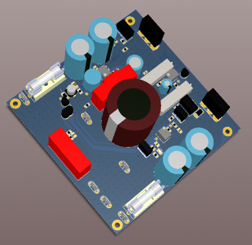

OMG, ez volt a probléma!
Ma jobban megnéztem, a vas keret és a műszerek össze vannak kötve, de a földekre nem megy rá sehol, erre figyeltek a gyártásnál.A brummot meg az szüntette meg amit mondtál, hogy az egyik erősítő GND-jére kötöttem rá az előfokot a 10 centivel arrébb lévő táp GND helyett.
Most teljes csönd van, végre úgy szól minden, ahogy kell. Hálám üldözni fog!
Egyébként így néz ki a véglegesített JLH erősítő:
Ezzel, ennek az előző verziójával kínlódtam annyit. Most már mondhatom, megérte.
