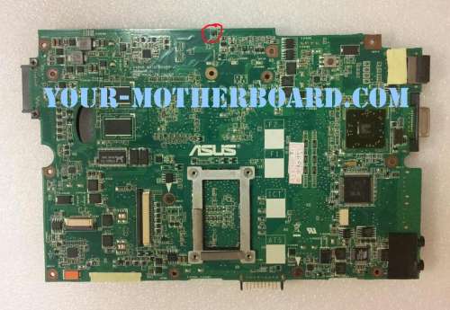

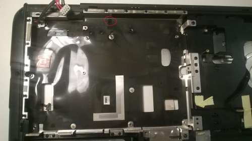

rostiron

Hatalmas segítségre lenne szükségem, régebben volt pár kérdésem egy asus laptopal kapcsolatba.
Szétszedtem és abban szeretnék segítséget kérni hogy be kéne azonosítani azt az alkatrészt ami a fedél lecsukásáz érzékeli. (Hall sensor vagy mi a fene )
Itt (#40573) kezdődött az eszmecsere. Most odáig jutottam, hogy a képen bekarikázott alkatrész van szerintem a mágnes alatt ha becsukom a lapost.
Az alkatrészre ha jól látom nagyító alatt K09UF van írva. Ez lehet amit keresek ???
Ki kéne mindenképp iktatni... Mit csináljak ??? -

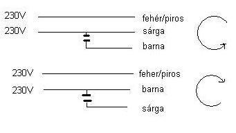

PH-User
fero02 #45047 üzenetére
Először is köszi szépen mindenkinek, hogy foglalkozik a kérdésemmel!
Aztán leírom az elejétől, hogy mi történt.
Édesanyám használta a gépet és egyszer csak "megállt". Valójában a motor forgása állt meg, búgást lehetett hallani. Vártam vele, hogy hűljön, gondoltam, hogy túlmelegedett, de hidegen is már csak búgott.
Kivettem a motort belőle, mert már amúgy is zajos volt, raktam a helyére egy másikat (azt, ami a korábbi képen is látható) [ja, és felépítésre is egyezik és az is ilyen tárcsás mosógépből lett kibontva] és csak simán hálózatra kötve szépen forog, viszont, ha úgy kötöm be, ahogy Kernel szemléltette az alsó képen, akkor is hallható a búgó hang és csak igen lassan forog a motor.
A kondi lehet a bűnös?darvinya Füst nem volt, mindkét motor azonos sebességgel (~1400f/p) forog közvetlenül hálózatról.
bim
Mindenkinek köszi a gyors választ! A kondi meleg volt menet közben de a motor burkolata forró volt. Kicsit megerőltettem de amikor elkezdett füstölni kikapcsoltam a gépet.(kb. 10sec.) Utána már csak kb. fele fordulaton indult el a motor.
Akkor ezek szerint kuka?
Ahol a bekötések vannak onnan szállt ki a füst. -

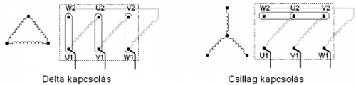

Kernel
PH-User #45045 üzenetére
Ha egyfázisú, segédfázisos motor lenne, annál elvileg csak két tekercs lenne:
Az U, V, W jelölés viszont arra utal, hogy ez egy háromfázisú motor:
Ez felismerhető arról is, hogy bármelyik két kivezetés között egyforma ellenállás mérhető. Gondolom, belül fixen van kötve csillag vagy deltába, ami utólag már nem módosítható, azért van csak három kivezetés.
Ha így van, akkor az egyforma tekercsek miatt szabadon variálhatod a bekötést, vagy jobbra, vagy balra forog:
