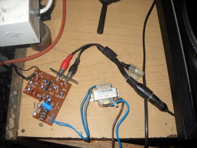

Tegnap sikerült vennem a Dual 704 lemezjátszómba egy Shure DM95 fejet igaz vele volt egy Dual 1239A lemezjátszó is.Meg volt egy törött Lenco amit szintén a tűje miatt vettem meg és ezt el is bontottam.Viszont utóbbi készülékben volt egy kis előerősítő BA4558 IC-vel.Rákötöttem a lemezjátszóra és elég szép hangja lett.
Még mi előtt megkérdezné valaki a tokmány oda van csavarozva az asztalomhoz és abba van bele állítva a nagyítós lámpám aminek hiányzott a felfogatója. -
