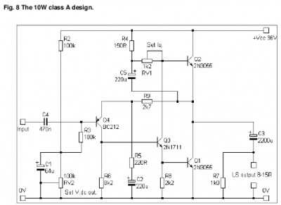

Viszont amit építenék a helyedben, az ne AB osztályú legyen. Nagy mágus volt John Leansly Hood, ő tervezte az alábbi A osztályú kapcsolást:
Idézek egy hozzászólásból a HE fórumból:
"Nos egy ideje elkezdett foglalkoztatni az A osztályú erősítő.
Eredménye az lett hogy megépítettem az ősrégi JLH erősítőt és szégyenszemre lealázza a legtöbb erősítőmet hangminőségileg és hangzásilag.A tda végfokok elbújhatnak de még az stk-mat is lealázta de rendesen .
Kicsit gazdaságtalan de gyönyörű hangja van a piszoknak.Ha valaki megépítette már és valami tapasztalata van azt várom ide de ha valakinek kérdése van vagy szeretné megépíteni az is jelentkezzen.Higgyétek el az öreg elektromos rájának nagyot néztem utána nem győztem fülelni a hangját ezt mindenkinek hallani kell."
Na itt kezdődik az erősítő. Valamint kapcsolástechnikailag a legegyszerűbb erősítők, minimális alkatrészigénnyel. Az a 10W pedig bőségesen elég lesz a szomszédra ráburítani a falat. (nem vicc)

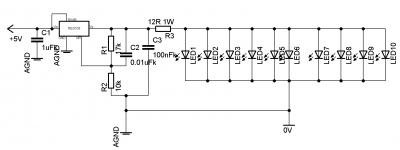

Akkor végképp nem értem, hogy zka67 miért írta azt hogy növekszik folyamatosan a rajta átfolyó áram.
Batman2 szerint elég eléjük kötni egy kisebb ellenállást, hogy ne a maximumon legyenek járatva a ledek.
Asszem annál maradok, hogy bekötök eléjük egy kis ellenállást, vagy úgy állítom be a fesz. stabot, hogy ne 3.5V legyen hanem csak 3.3V.
Batman2: Az elejétől kezdve ennél a megoldásnál kellett volna maradnom. Lassan az egész topic hülyének néz már így is. -
Batman2
Speeedfire #13933 üzenetére
Ha nem hajtod ki a LEDeket maximumra (20mA, vagy még tőbbel) akkor nem okoznak nagy problémát a gyártási külömbségek az egyes LEDek között, max egy-egy kifejezetten gyártási hibás, azt legfeljebb kicseréled, de egyébként elég egyformák ahhoz hogy egy közös előtét ellenállásról tudjanak üzemelni, de csak max 15mA-ig, LEDenként, ekkor még egyiknek sem lesz akkora áramfelvétele, amit ne bírna el, fényerőben pedig gyak nem látsz külömbséget !
Amúgy valóban mindegyik elé külön előtét ellenállás kellene, hogy az egyedi külömbségeket kompenzáljuk, de az előbb említett megoldás egy jó kompromisszum, gyakorlatból mondom !
A kapcsolás így már jó, ahogy linkelted, már csak ki kell számolni nagyjából az értékeket, hogy mekkora fesz osztó kell, ahhoz, hogy a kívánt feszültséget szolgáltassa a fesz satb., majd az egyik ellenállás helyábe javaslok betenni egy potmétert, aminek a tarományába benne van a számított érték (lehetőleg a közepe felé essen) és addig kell tekergetni a potmétert, közben mérve a LEDek fogyasztását egy áramerőmérésre kapcsolt, sorba iktatott multiméterrel a LED sor előtt, amig el nem érd kb a 150 mA-es fogyasztást 10 LED esetén !
Ekkor kiszerelve megméred a potméter ellenállását, de azon lábak között, amelyik kettőt használtad és a lehető leg közelebbi értékű ellenállással helyettesíted azt, he nem kapsz olyan értéket, akkor akár összerakod kettőből sorosan, vagy párhuzamosan kötve !
Jó szerelést !Üdv.

Utolsó nekifutás:
A LED jelleggörbéje nagyjából exponenciális. Cak differenciális ellenállása van a görbe minden pontjában. Ehhez lehet/kell igazítani áramot/feszültséget.
Egy feszültségforrás állandó feszültséget ad le (esetünkben 3.5V az IC kimenetén) és van egy bizonyos áramtartaléka (500 mA esetünkben). A feszültség mindig ott van, áram csak annyi, amennyit a fogyasztó kér addig, amíg a tartalékot el nem éri.
Ha sorba kötsz egy ellenállást a LEDdel akkor a fogyasztó ellenállása ez a soros meg a dióda diff. ellenállásának összege lesz. És ugyanaz az áram folyik rajta.
Az egésznek a lényege csökkenteni a LEDek közti különbség miatt adódó áramkülönbségeket (lásd az exponenciális görbéjét).A rajzod csak annyiban hibázik, hogy te posztulálod, hogy ott biza 500 mA folyik. Pedig nem, hanem te döntöttél a 200 mA mellett. Ezért marad tartaléknak még 300 mA.
És ez mind-mind Ohm törvénye.

Igen és ha ide beraksz egy ellenállást akkor azon is 500 mA fog folyni.
(#13939) Lompos48 : gondoltam valami ilyen probléma van
Lompos48
moha21 #13937 üzenetére
300mA megmarad mert a LEDek 200mA-t kérnek, ha pedig ott van az az ellenállás, azon
240mVesik.
Itt hibáztam, mert 12 és nem 1.2 ohm. Tehát 2.4V esik és akkor már 5V-os táplálásról beszélhetünk, semmiképp a 3.5V-ról.Most már lassan teljesen bele fogok gabalyodni. Ezért adtam fel.

Nagy vonalakban így néz ki a rajzom, ezek szerint elveszik a ledek a 3.5V-ot és a 200mA-t (10*20mA). A maradék 300mA meg megmarad. Akkor kérdem én minek ez a sok felesleges ellenásozás? Ha sorba kötök 1-1 ellenállást a ledekkel, akkor még az áram ugyan az marad vagy nem? Ohm szerint a sorban folyó áram azonos, csak a feszültség változik az ellenállások mértékében.Senki nem tett oda 10-20 könyvet elolvasni/megtanulni (lehet annál többet is lehetne ). Amire felkaptam a fejem (legalábbis én) az volt, hogy kijelentetted: nem akarod megtanulni az elektronikát, csak építeni akarsz.

Egy soros ellenállás soha nem lehet áramosztó csak feszültségosztó! Áramosztás akkor van, ha jön egy drót és egy pontnál elágazik, ez meg párhuzamos.
Az a 12Ohm 1W-os ellenállás pedig így meg fog enni az IC kiszámolt 3,5V kimenetéből 240mV-ot, amit a LEDektől "vesz el" (mert feszültségosztó), ha megmarad a 200mA áram. Tehát lehet, hogy az IC kimenetét 3.5+0.24 értékre kellene beállítani.

Innen jön az 1.5Vx200mA=300mW vagy 1.5Vx20mA=30mW diódánként. És az USB 500mA-éből még mindig rendelkezésedre áll 300mA.
De épp emiatt lett készítve a 3.5V-os fesz. stab. Mert akkor 0V*200mA vagy 0V*20mA.
Mint írtam nem feltétlen akarom usb-ről üzemeltetni, mert még nem vagyok benne biztos. Így viszont pont akkora feszt kapnak amekkora kell nekik a nyitáshoz. Viszont amit írtál, hogy marad 300mA az igaz, erre írtam, hogy akkor azt valóban el kellene "fűteni". Vagy legalább, ahogy fent is írták egy áramosztót oda rakni, ami utána ki is lett számolva, hogy 12Ohm 1watt, kell sorba a ledekkel előtétnek.
Ehhez lehetne még annyit csinálni, hogy minden egyes led elé kötni mondjuk 10ohmos ellenállást, hogy akkor mind egyenletesen világítson, amit TE is írtál már nekem az elejétől kezdve.Egy bonyolult esetben már nem lesz, aki megmondja, hogy mit, mivel és hogy mérj meg valamit a 217. pontban például.

Ha van egy rajz akkor értem én, hogy mi merre megy
Akkor felteszek egy kérdést:
Mire jó a híd a 4 Schottky diódával a rajzodban, ha eleve egyenfesszel látod el a táp bemenetét?

1) Igen, azt benézem. Utólag nekem is leesett, hogy az egy ellenállás akar lenni.
2) Záróirányú max fesz. Ilyenről sem hallottam még.Igen, Lompos48-is ezt mondja az elejétől kezdve, hogy kellene minden led elé egy előtét, mert nem pontosan ugyan annyi az értéke az összes led-nek a gyártás miatt.
Nem feltétlen USB-ről akarom üzemeltetni!!
10db led-et szeretnék, 5db az asztalon, 5db a klaviatúra fölé.
Tehát akkor ahogy fentebb már majdnem jó felé jártam, el kell fűtenem kicsit több mint 300mA-t egy ellenállással. 12Ohm, 1watt.

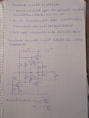

"PHM: Én nem ezt csináltam meg a fenti rajzomon?
Kezdem elveszteni a fonalat."
Most már én is, újfent.
Mit is, és melyik rajzon?#13920 Lompos48: Egyetértek. Nagyon...

Visszatérve a költségekre, a leg pénztárcakímélőbb megoldás egy olyan A osztályú tranyós, mint ami a cikkben is van, amit linkeltem. No és akkor még jól is fog szólni, lesz benne némi élet.

No, kezdjük akkor tételesen !
1. Az ellenállásokkal párhuzamosan, ha lehet így nevezni, nem egy átkötés, egy rövidzár van az árbárn szaggatott vonallal, hanem egy puffer(szűrőkondenzátor !
Ezt nem kötelező beépíteni, el lehet hagyni, de helyette egyszerű átkötés, rövidzár nem alkalmazható !2. A LED üzemi feszültsége 3,5V és üzemi árama 20mA az adatlap szerint !
A záróirányú max. feszültség (visszfeszültség) az az 5V, nem a nyitó irányú max fesz. !
Folyamatos áram 20mA, impulzus üzemben a csúcs áram 40mA !
A teljesítménye 100mW.Előtét mindeképpen javasolt a LEDek elé, legalább egy 10ohmos, mondjuk 1W-os !
Így nem táncol a kapcsolás pengeélen, ha nem pontosan sikerül belőni a feszültséget sem mennek tönkre a LEDek !Nem tudpm, hány darab LEDet akarsz üzemeltetni az USB-ről, de egyrészt az USB max terhelhetősége 500mA, ezért semmiképpen sem javasolt a maximumra tervezni a kapcsolást, mert akkor már egy pendrájvot sem tudsz mellette használni, másrészt ha 10 LEDet akarsz üzemeltetni, akkor annak max. 200mA kell folyamatos üzemben, az 500 több mint sok !!!
Üdv.
Speeedfire
CPT.Pirk #13913 üzenetére
Nem akarok tda2030-ast építeni. Az elektronikát sem akarom megtanulni, eleget szenvedtem vele első évesként a fesz. osztó, áram osztó, csomóponti potenciálok, kirchoff törvények, megfejelve egy kis szinuszos gerjesztéssel. Idén már csak a jeleket kell analizálni és számolni.
Én csak építeni szeretnék, a dac+amp ment. Pedig az elég mütyür volt.ez a "hallható" alatt mit értesz? Nekem most itthon csatornánként 1,5-2W teljesítményt adnak le a csöveim, és a keletkező hangerő nagyobb annál, amit el lehet viselni a panelban.
Hogy 30 meg 50 watt között nem hallható a különbség. Van erre valami számolási példa is, most nem fog eszembe jutni.
A csövessel az a bajom, hogy drága dolog. Nem az én pénztárcámnak van kitalálva, ezért akarok maradni az ic-s, tranyós megoldásoknál.

CPT.Pirk
Jómunkásember

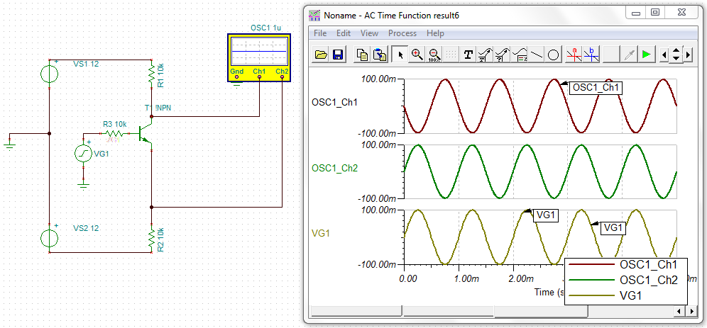

Lompos48 #13909 üzenetére
Igen, mindkettő a kollektor körből kapja, de az alsó az PNP, a felső meg NPN. Így maga a tranyó fog ellentétesen viselkedni azonos jelnél. Mondjuk éppen rossz példa volt Speedfire számára.
És ehhez mit szólsz? Gyorsan összedobtam szimulációba, amiről beszéltünk pár napja, az egy tranyós invertert.
Persze csatoló kondikat nem tettem be. Azokkal egyből mehetne a két sima erősítő erre rá.Speedfire: ez a "hallható" alatt mit értesz? Nekem most itthon csatornánként 1,5-2W teljesítményt adnak le a csöveim, és a keletkező hangerő nagyobb annál, amit el lehet viselni a panelban.
Mivel első erősítőd lesz és IC-st akarsz, először csinálj valamit a TDA2030 kis IC-kből, az 14W körül van, és elpusztíthatatlanok, valamint olcsóak és sok helyen kitben is árulják. Arra tökéletes, hogy megtanuld vele a földelési szabályokat, és a helyes csillagpont, stb. kialakítást. Később meg jók lesznek pl. valami régi bóvli hangfal (gagyi pc hangszóró, stb) feldobására...
Ezek után továbbra sem IC-st építenék, vannak nagyon príma pár alkatrészes (mindössze 4-5 ellenállás, meg 1-2 kondi csatornánkén) "A" osztályban működő tranyós kapcsolások, na ott kezdődik a minőség. Aztán meg ízlés szerint.Ezt olvasd el, példa az említett A osztályú cuccra: [link]
Batman2
Speeedfire #13878 üzenetére
Ember !!!
Vedd már észre, hogy beleszrekesztettél egy rövidzárat a rajzodba, a dokumentációban opcionálisan ajánlott puffer/szűrő kondi helyett !!!
Nyugodtan megcsinálhatod így is a kapcsolást, csak azonnal el fogod vele prökölni a stab kockát !
Ha ezt nem érted, akkor még tanulj, mielőtt áramkört akarsz készíteni !
Üdv.

CPT.Pirk
Jómunkásember
Speeedfire #13898 üzenetére
Igaz ez a kép nem egy univerzális jel fázis inverter, hanem egy komplett erősítő elméleti rajza, de így már el lehet képzelni, mi a lényeg. (attól eltekintve, hogy jó rondán írtam régen
Ettől független továbbra is lebeszéllek erről a TDA7294 hangerősítőről, mert az általa csinált hang nagyon "hideg", és az ember füle pont a "meleg" hangzást kedveli, a hideget kifejezetten utálja, különösen a FET-ek csinálnak olyan hangzást. Ezt a TDA-t is fetek alkotják bellül, szal innen a hideg hangzás. Ilyen téren valamivel jobbak a normál tranzisztorok.

Speeedfire
Lompos48 #13899 üzenetére
Holnap nekiesek megint akkor ennek a ledes témának.

CPT.Pirk:Az a referencia kép.
