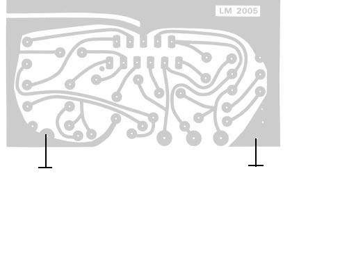

Ez OK, látszik is rendesen, ahogy a földszálak összefutnak "lúdláb" alakban az IC középső lábán. Ideális az összes árnyékolás ennek a pontnak a közelébe forrasztása lenne.
Kísérletként megpróbálhatod a feszültségerősítés csökkentését a felső erősítő kimenetén az 1k/36ohm arány változtatásával. Párhuzamosan forraszthatsz az 1k-val másik ellenállást. He nem a bemeneti fokozatok valamelyike megy torzításba, akkor lehet jó megoldás.

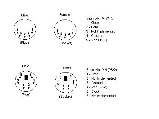

Szevasz
Mivel a billentyüzet +5V tápfeszültséget kap, igy sorosan nem sok LEDet tudsz kötni, konkrétan attól függ, hogy egyáltalán lehet e szó soros kötésről, hogy milyen szinű LEDdel akarod a világitást megoldani, minden szinnek más a nyitó és a üzemi feszültsége !!
Piros kb. 1,7-1,8V
zöld 2-2,2V
sárga 2-2,5V
Fehér 2,9-3,3V
kék 3,2-4VSzóval pirosból és még esetleg zöld. vagy sárgából van esélyed sorba kötni, a többiből nem lehet !
Párhuzamos, leginkább egyenkénti soros ellenállásos (de takarákosságból lehet egy ellenállás is több LED előtt) kapcsolást tudsz rákötni a billentyüzet tápfeszére, ha kap +5V stanby feszültséget is, akkor akár a gép készenléte esetén is világithatnak a LEDek !
Kb. 120-240 ohm közötti ellenállásokra van szükséged LEDenként, a kivánt fényerőtől függően !Üdv.:

Üdv mindenkinek!
Billentyűzet alá szeretnék led-es világítást becsempészni,éjszakára.
A billentyűzet nagyon öreg,német gyártmány,De hullám alakú,egészen egyedi.Ezzel szertném jobban feldobni.Hogy oldható meg az,hogy arról akis vezérlőről áramot"csempésszek" néhány soros kapcsolásba rakott ledbe?
Ezt a billentyűgombok alá rakom majd később,de ezt megoldom már magam is. -

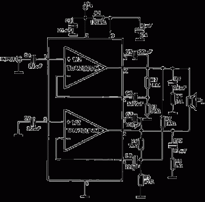

Üdv. mindekinek !
Épitettem egy erősitőt TDA2005-ös IC-vel, hidkapcsolásban, az alábbi módon !
Pár problémám, illetve kérdésem van vele kapcsolatban:
Mikor élesztettem, előszőr azt hidtem, hogy valamit elkötöttem, vagy a tápegység nem jó neki, mert azonnal gerjedni kezdett, mihelyst bekapcsoltam !
Aztán egy zselés akkuról próbáltam, arról is gerjedt, igy a tépegység problémát kizártam.
Leföldeltem a bemenetét kisérlet képpen, hogy akkor is gerjed e, akkor nem gerjedt, viszont a zaja az elég tetemes akkor is !
Szóval az egyik kérdés a zaj, ez ennél az IC-né normális, vagy azért lehet valamit finomitani még rajta ?Mihelyst nyitottam a bemenetet, rögtön gerjedni kezdett. Aztán finomitottam egy kicsit a jelforrástól (ami egy mp3 lejátszó telefon fülhallgató kimenete) a kébalezésen, volt némi kis földelési probléma, igy már megszünk a gerjedés, de a zaj és az érzékenység a zavarokra még mindig nagy, hálózati bugást (akkuról megy), fütyülést, mindent bevesz !
A bemenetet leföldeltem egy 120K-os ellenállással, az talán valamit csökkentett a zajokon és a gerjedékenységen.
Aztán e helyett bettem egy 25K-os potmétert hangerőszabályzónak.
A lejátszót maximumra véve a hangerőszabályozót minimumra csavarva kicsit torzitott a hang. Ahogy levettem a lehjátszó hangerejét a jel is tisztább lett. Gondoltam, túl nagy jelet kaphat a fülhallgató kimenetről, ezért, másrészt a továbrra is jelen levő zajokárt betettem egy 10K-os ellenállást a 25K-os hangerő szabályozó elé, a bejövő jelet és a zajokat csillapitandó.
Most ez a jelen kiépitáse az erősitőnek !A zavar zajonokon -amiket bevesz az rősitő- tudok e segiteni netán, ha egy nehány nF, vagy egy nagyobb pF-os kondenzátorral leföldelem az erősitő menetét ?
Továbbá max. hangerőnél (ami ugyan hangos, de azért nem is olyan nagyon), 12,4V-os akkufeszültségnél, 4 ohmos hangszóróval kicsit torznak tűnik a hang (hangszóró elvileg 50W folyamatos terhelhetőségű, Philips autó hangszóró) !
Ez természetes egy ilyen IC-s erősitőnél, pláne ha hidba van kötve, vagy alakitsak még valamit ?A THD érték az a torzitás értéke gondolom, de melyik fajtáé ?
A kapcsolást basszusgitár erősitőjének szánom kettő darab 8ohmos, párhuzamosan kapcsolt mélysugárzó hangszóróval.
