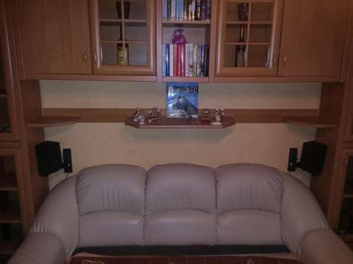

Dorian
#85987
A kanapé előre húzása a hangfal elrendezés tekintetében jó lenne, de a szoba összhangját rontaná, sajnos adott körülményekhez kell igazodni. 2 verzió lehetséges:
1. a polc alá tenni beforgatva a mostani verzióval megegyezően vagy
2. a polc fölé a sarokból lefele és a hallgató felé döntve. Ebben az esetben a fölső polc funkciója megszűnne. Kivenni nem tudom, mert merevítőként szolgál. Nagyon szűkösek a lehetőségek, ezért is vagyok gondban.

Mankó
adodaniel
#85974
Kezdetben én is féltem, hogy majd lefejelem a polcot, de szerencsére nincs veszély.
Szerintem akkor maradni fog a polc alatti megoldás. Még egy kérdés, jó a beforgatós verzió, mint a képen, vagy próbáljam meg a polc alatti sarkot megcélozni és kicsit lefele a hallgató pozíciója felé dönteni a dobozokat? Persze a fali konzolnak is vannak határai, teljesen a sarokba se tudom tenni, mert a tartó fém eltartja a faltól min 15 cm-re. Vagy ez is inkább próba kérdése, és az a néhány cm már igazán nem számít?Szerk. Most, hogy nézem a képet, még egy olyan verzió is szóba jöhet, hogy fel a polc fölé konzolra, bedőtve középre a hallgató felé, de mindenképpen marad a próba és az majd többet mond.
adodaniel
Én leszedném azt a 3 csenevész polcot onnan a helyedben és akkor kicsit jobban lehet variálni. A középsőt például hogy nem fejeli le aki lehuppan a kanapéra?
(#85970) Mankó: A 60-90 cm-t a fültől kell mérni, de mint már korábban is mondták, nem szentírás. Próbálgatás nem kerül semmibe, csak egy kis időbe.

Mankó
Dorian
#85965
A polcon volt eddig, csak jött ez a fali konzol mizériám és belevágtam. A polcon kicsit tényleg magasnak éreztem a hangokat, de aztán meg is szoktam. Kicsit furcsa volt néha , hogy a hátsó hangok inkább fölülről jöttek.
Csak azért gondoltam hogy vissza a polcra, mert beleivódott az agyamba ez a 60-90 cm, de gondolom ezt a padlótól kell mérni és nem a hallgató fülétől-fejétől. Már megint rossz úton járok, én a fejtől mértem a távolságot? -

Lacielvtárs
én nem igazán akarok beleszólni, de szerintem a polc is rendben
én magam soha nem tenném közvetlen a fülem mellé a hangfalat
bár te tudod a szobádban hogy van lehetőséged elrendezni a hangfalakat, de a mostani állapot meg a felette levő polc, között én nem gondolnék sokkal nagyobb különbségetpersze könnyen lehet hogy tévedek, de a haveros hangfal tartás lenne szerintem is a megoldásszerk: Dorian: ez is igaz
Dorian
A polcon szvsz túl magasan lesz, íhy marad a másik megoldás. De mi akadálya van, hogy fogd és feltedd a polcra őket és kipróbáld?

Mankó
Ezt nem lehet így megmondani. Hívj át két cimborát, akik tartják a hátsó dobozokat, Te pedig hallgatod a tesztanyagot és mondod nekik, hogy rakják fentebb, vagy lentebb. Mihelyst megvan a legjobb hallgatói pozíció, nyert ügyed van! De látatlanba senki nem tudná kijelenteni, hogy +10 cm jobbra és jó lesz.
Mankó
A tegnapi beszélgetéseinkkel kapcsolatban: Arra a meglátásra jutottam, hogy a frontokat lejjebb és kicsit széjjelebb teszem, a hátsókkal viszont még mindig gondban vagyok. Véleményeket kérnék mi lenne a jobb megoldás! Pozitívum, negatívum is jöhet.
1. A sorrundokat tegyem a polc alá, konzolra;
2. Vagy tegyem fel a fenti polcra beforgatva és a hangfalak alá tegyek tartó lábacskákat.Tudom meghallgatás útján tájékozódjak, de kellenek az ész érvek is. Nem fúrogatnék feleslegesen, ha a másik megoldás is hasonló vagy jobb hangzást nyújtana.
Ha a polc alatti megoldást választom, akkor 50-55 cm magasságban lesz (a fülemhez képest) a dobozok teteje, ha a polcra teszem, akkor 70-80 cm-re. Ti melyik megoldást látjátok életszerűbbnek, jobbnak? Köszi

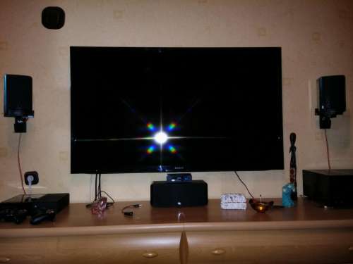

Van egy 55 colos tv-m a falra szerelve és a Boston aquistic a2310es hangfalaim csak most kaptak fali konzolt (vogels vlb200).
A center a tv alá került kb 10 cm-re, a két front a tv két oldalára, a hátsók a lehetőség szerint oldalra és kicsit hátra. A kérdésem, problémám, kétségem azzal kapcsolatos, hogy a frontok a tv oldalának a felétől leheletnyivel feljebb kerültek. Kicsit megdöntve a hallgatói pozíció felé. A kérdésem az, hogy nem kerültek e magasra a frontok, érdemes lenne lejjebb rakni őket? Ha kell teszek fel képet is, hogy jobban lássátok a helyzetet.
A válaszokat előre is köszi. -

Bocsánat, de felesleges elmélkedni több hsz-en keresztül, úgyis az lesz a mérvadó, amit hallasz.
, ebben a felállásban akkor alulról a polchoz közel, de a mostani verziótól feljebb és ugyanígy beforgatva lesz a nyerő pozíció. Persze a próba még ellent mondhat neki, de eddig ez a legvalószínűbb megoldás.
