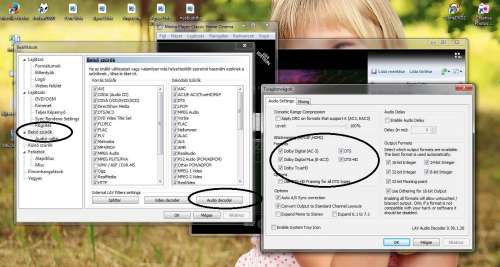

Lacielvtárs
mettek #87653 üzenetére
én továbbra is a MPC-HC-t javaslom
nézd meg kérlek az alábbi képet
bekarikáztam három dolgot is balról haladva van a sorrend
nézd meg hogy ott ahol a jobb oldali karika van, be vannak e pipálva a hangformátumok
beállítások ---->>> belső szűrők --->>> audio decoderbár lehet ez itt OFF, ha igen, akkor elnézést érte
mettek
