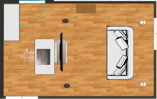

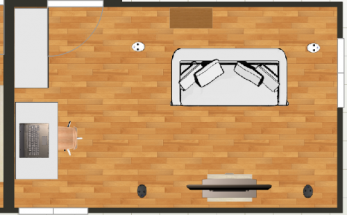

Én a szoba ajtó felöli részén raknám le a számítógép asztalt + széket. De úgy hogy egy nagy falap hátuljú TV tartó lenne a térelválasztó. (Mondjuk valami hasonló TV állvány, amit normál esetben egy falhoz kell rögzíteni, de az én ajánlásom esetén rögzíthető akár a PC-s asztalhoz is a megfelelő stabilitás érdekében.)
A PC nézne az ajtó felé, a nagy falap másik oldalán a TV és köré rendezve a házimozi,így nem kell annyira széthúzni hosszában a hangfalakat + a frontok mögött lesz elég sok tér, ami akusztikai szempontból nem lenne túl rossz.
Ezzel az elrendezéssel a szimmetria is meglenne a mozihangfalaknál és a géptől sem kell távolra elvezetni a jelet az AVR-ig.
A házimozi térrész közepére meg mehet a kanapéd.

Oldfighter
Hosszában. Általánosan visszaköszönő "probléma".
Jobb így kihasználni a teret, mintsem keresztben, ahol rögtön meg van "fojtva" a háttérhangzás (is). Számítógépasztalt, kanapét az oldalfalakra is elhelyezheted ( nálam így van) és/vagy egy két fotelt, széket szerzel mozizáshoz, amiket berakhatsz akár a szoba közepére is átmenetileg.
