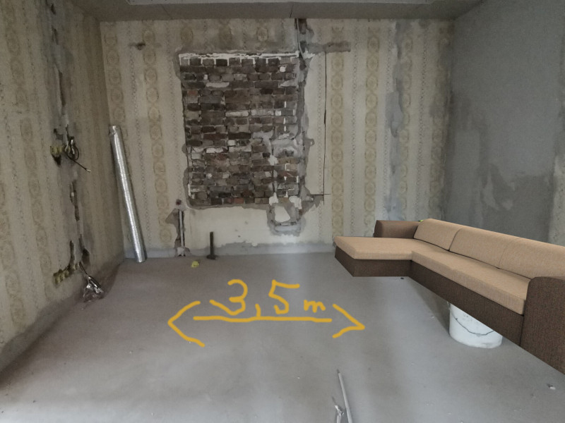

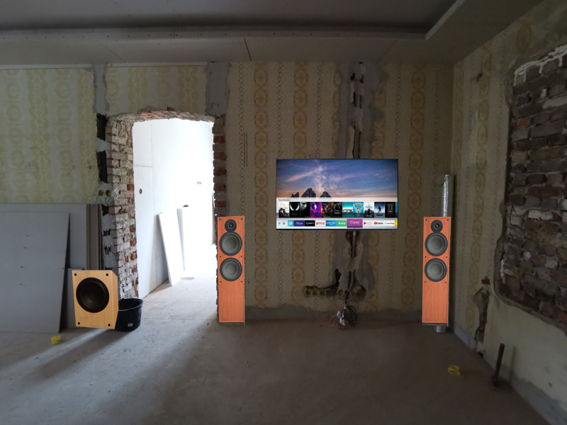

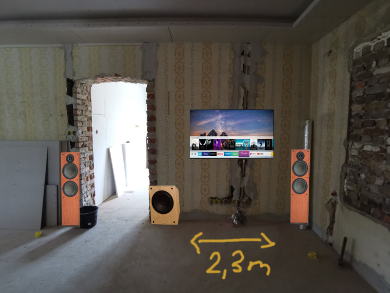

Épp építkezésben vagyunk... van 2 verzió a házimozira, mindenhova bevan kábelezve, hdmi, rca, optika minden is
Szerintetek melyik a legjobb elhelyezés, tudom ez csak akkor derül ki amikor már bevan rendezve. A szoba 26-27nm2 téglalap alakú. Olvastam, hogy ahol ülsz egyenes háromszögben kell lenni a frontoknak.
Tudom egyik se jó és lehet a tv hangszórója szebben fog szólni, csak ötleteket várok.... -
