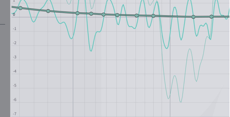

Itt a kérdésem az lenne hogy húzzam lefelé a célgörbét, amíg a "predirect" görbe megközelíti a az eredetit? Úgy olvastam hogy a miszunolás annyira nem káros.
Itt azért van egy keményebb beszakadás : -6db.
Kérdésem, hogy mennyi az az érték amíg érdemes foglalkozni vele? Azaz pl. : -6db. érdemes e korrekciózni, vagy adott frekit nullázzam le, azaz addig húzzam le a célgörbét míg semmilyen erősítést nem "erőltet" rá a hangszóróra.Továbbá:
Van valami olyan beállítás, ami megtartja az eredeti célgörbe alakját a háttérben, és mikor megtörténik a módosítás nem csak szemre legyen hozzá igazítva?+1 kérdés:

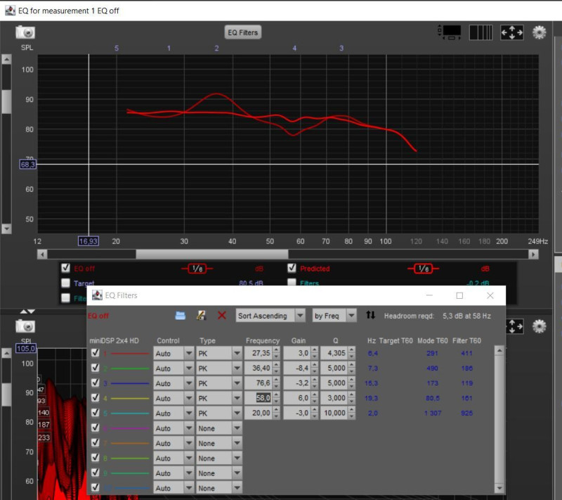

mimic1979
I'am Dony #184211 üzenetére

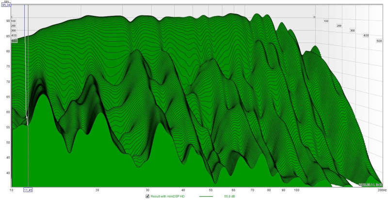

Átolvastam, és talán értem amit írtál.
A sorrend betöltöm a mérési eredményt - visszamérem- és újra elkészítek egy egy szűrőt majd a kimenő oldalon manuálisan még rá tudom tenni a miniDSP felületén.

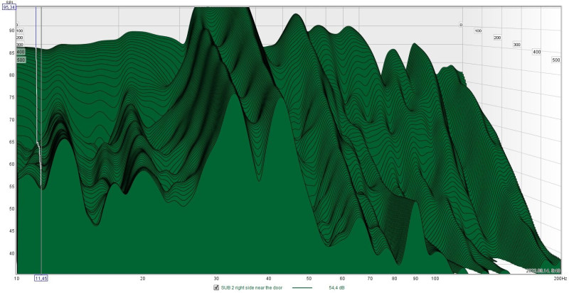

A vízesés diagramm:
Ha jól gondolom a hiba akkor van amikor egy frekvencia ideje minél tovább van jelen. Ezt kellene lehetőség szerint redukálnom. Erre kizárólag frekvencia csapda lehetséges, vagy az erősítés csökkentésével lehetséges? Mennyi az ideális lefutási idő? -
mimic1979
Sajnos ma még nem volt időm, érkezésem a vissza töltéshez, de amint meg vagyok mindenképpen visszajelzek. A víz esés diagramm szàmomra vak folt, nem foglalkoztam vele, ezért nem is nagyon tudom értelmezni.
I'am Dony
mimic1979 #184210 üzenetére
Jó reggelt neked is!

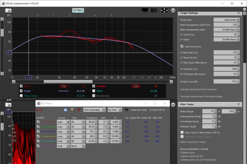

A miniDSP plugin fel van osztva bemenő és kimenő részre. A REW EQ-t a kimenő oldalra feltöltöd, ahol az 5 lehetőséget így kihasználtad. Biztosan lesz még faragni való a görbén, amit manuálisan a bemenő oldali EQ-val további 5 helyen tudsz korrigálni. Így összesen 2x5 EQ lehetőséged van.(Ahhoz a nagyobb beszakadáshoz viszont ami maradt 57 Hz körül már ne adj hozzá többet - azt egy második szubbal tudnád csak javitani, - de máshol +/- 3 dB még operálhatsz). A módosításokkor figyeld a vízesés diagrammot is és inkább maradjon a görbében némi hullám, mint nagyon megnöveld a lecsengést.
mimic1979
Holnap betöltöm és visszaigazolok
mandju

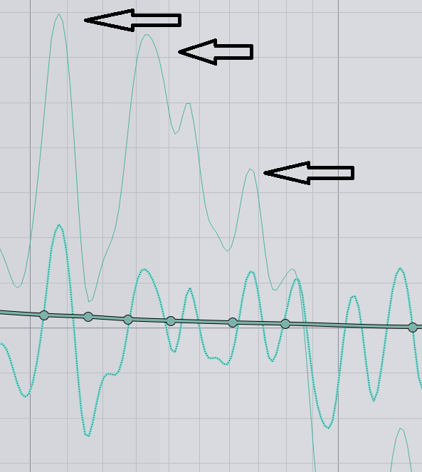

Egy lehetséges megoldás 1/6 simítással:
minidsp hd-t kiválasztva.minidsp:
mimic1979

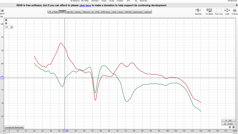

Felraktram a NAS-ra. Innen letölthető a mérés + az EQ is.
