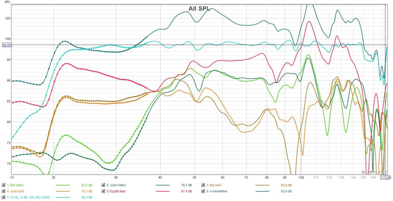

python1
python1

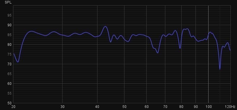

Nálam a 4db szub így alakul.
Fentről indulva lefelé, kék- bal első, zöld- jobb első, piros- jobb hátsó, sötétkék-bal hátsó, Lila pedig összehozva a 4db, csak a hátsókon kellett késleltetnem 7ms-t.
Ez még nincs egyelőre a Cavern-nel kalibrálva, csak a 2x4 minidsp által.
Jól látható, hogy a kanapé mögöttiek mennyivel egyenletesebb frekvencián tolják. -

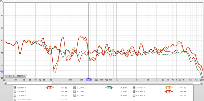

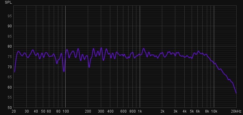

Sikerült megmérnem frissen Audyssey és (legújabb) Cavern kombóval, majd visszamérni REW-el. Crossover 100 Hz az AVR-en beállítva, és erre engedem rá Cavernt. EQ APO-ból Harman 4 dB görbe rá van húzva. Erre a bemenetre ki van kapcsolva a MultEQ XT32, tehát biztosan nem történik dupla EQ.
A L és R mérés egész vállalható lett, de a Centerrel számomra érthetetlen dolgok történnek. 3 pontban kalibráltam Cavernnel, MLP és 30 centi balra majd jobbra. A mérések MLP-ből történtek. Hiába vittem a mikrofont közelebb 1 méterrel, változtattam a center dőlésén, még kintebb hoztam bútor szélétől, betoltam bútor közepére, Cavernben delay-t állítottam (20 ms körül), AVR-en távolságot +- -ba, jelentősen egyiktől sem változott a görbe. EQ APO kikapcsolva és Audyssey engedélyezve még rosszabb eredményt ad.
Mit rontok el?

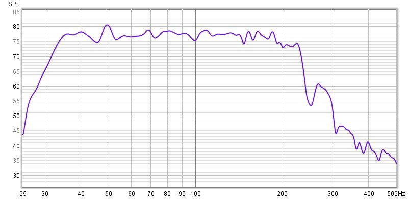

A miniDSP HD-val készült az alábbi. Egy bemenő jelre van szükség, amit a dsp-n belül tükrözöl a többi kimenetre, így lesz négy kimenő jel. A szubokat külön-külön késleltetve, majd a legjobb elérhető görbét kapva, a végén a négyet egyként kezelve így néz ki:
A sima 2x4-et én nem annyira szeretem, mert jóval gyengébb a kimenete, kevesebb az EQ száma és a max. 7ms késleltetési érték is kevés lehet helyenként. -

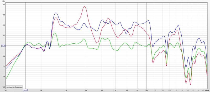

python1
A témába bekapcsolódva, nálam is jelenleg 5.1 hang van ami bármelyik pillanatban változhat, elmeállapottól függően.
Ami viszont mostanában változott, az a 4db szub rendszerbe integrálása, amit eredményezett az nagyságrendi változás 2 szubhoz képest.
Korábbi felállások, vagy csak 2 szub elől, ilyenkor alig ért el a hallgatói pozícióhoz a hangjuk, fullon mentek alig értékelhető hanggal, másogik megoldás, csak hátul közvetlen a kanapé mögött, na itt már teljesen jó volt a hallgatói pozícióban, de csak ott, szobában máshol hallgatva szinte semmi.
Ekkor született a döntés, hogy akkor legyen 4 szub, elől 2db hátul a kanapé mögött szintén, amit kaptam, kb fél hangerőn fergeteges basszus másik, hogy az egész helyiségben egyenletes mély hangokat kapok.
Viszont ami még említést érdemel a crossover 100Hz-ra emelése 80Hz-ról, szintén egy egészen más élményt adott az egész hangzásnak, természetesen pozitív értelemben. -

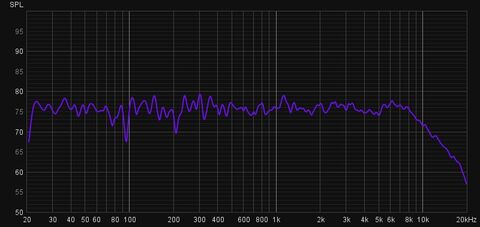

Quetz
VoidXs #184522 üzenetére
Ez az ígéret:
The measured responses of an uncorrected system, in 64 microphone positions (grey lines) and their average (black line).
The measured response of a system using room correction based on single-channel technology. The average (black) is improved but spatial variations (grey) over different measurement positions remain.
The measured response of a system using loudspeaker co-optimization for room correction, reflecting a flattening out, a reduction in spatial variations, and cancellation of room resonances. -
