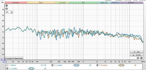

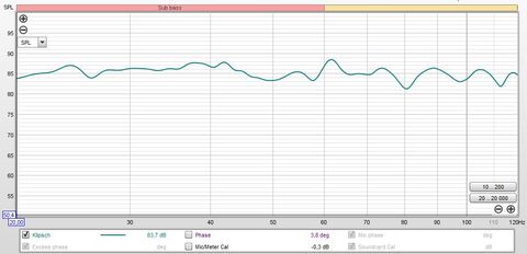

Tamoo
Klipsch R-115SW. Megnéztem vagy 10-15 tesztjelenetet amiket szoktam. Nem mondom, hogy nincs följebb, de nem tudok belekötni. Nem volt puha az alja, nem brummogott, nem volt lassú egyáltalán.... ütött, voltak energiák, némi chest slam is. Igazából nem tudok rosszat írni róla. Racionálisan azt tudom mondani, hogy az én szobámban az én rendszeremben ez kielégítő. Az megint más, hogy nem racionálisan meg azon agyalok, hogy hogy helyezzek el négy szubot.
Ez a hobbi része a dolognak. Kíváncsi vagyok hogy hová lehet fokozni még az élményt.
De ha őszinte akarok lenni, a dupla szubos felállásra is racionálisan azt kell mondanom, hogy itt nálam nem volt jó ár/érték arányú fejlesztés. Ha valaki kérdezi azt mondom, hogy jobb, de hogy megérte-e ... nem, de nem bánom.A Klipsch magában és LCR-ekkel.
