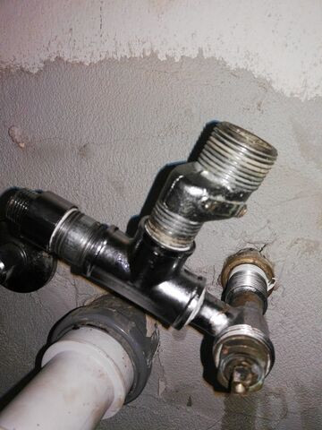

Közben megszületett a mosogatógép bekötése, kő kemény szívás volt:
- [kép]
Na ez így nem működik hiába tekerem agyig a 3/8@1/2" teljesen a csapig bement...
- [kép]

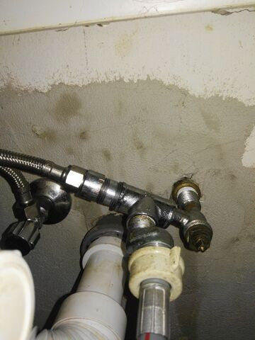

Másik csapot keres, lepróbál, csap ok, többi szivárog...
- [kép]

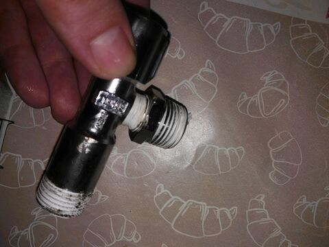

Húztam mindenen, de megint a 1/2@3/8", újra leszed, tekertem rá még vagy 1m teflonszalagot, most kopp kopp ok.
- [kép]

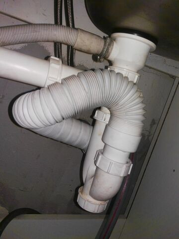

A mosogatógép kivezetőcsöve, meg a szifonon lévő cső nem egy méret pedig a másik mosogatószifon csatlakozójára meg simán fel ment erre valami ötlet ?
Amit képen láttok az a mosogató túlfolyó, arra tettem fel ideiglenesen...(Don Hedo) ஃ°˙*˙°ஃ доступ запрещен ஃ°˙*˙°ஃ; Eladó HP ML350 G6: https://hardverapro.hu/apro/hp_ml350_g6/friss.html
do3om
Én mindig azt használok, igaz van Loctite is, a sima szalaggal is elsőre összerakok bármit. Munkahelyen meg 8 bár, víz-levegő csövekhez is használjuk. Van kender de ez gyorsabban megy, vannak olyan szűkítések hogy pl 1 1/2"-ról megyünk 1/2" ra persze pont nincs olyan elem ami több méretet ugrana szóval mint egy piramis úgy néz ki.
A kender biztos tartósabb de több az előkészítés, és szerintem nehezebb is jól használni.Ha érdekel valami szerelési anyag írj privátot. Eladó Schneider Mágneskapcsoló 18,5kW/38A
hzsolee
Loctite 55 a te barátod. Ezek a teflon szalagok szart sem érnek. Biztos van aki ezután lehúrrog, de aki szopni akar vegyen teflont....
Ja, hétvégén zárt boltok mellett ilyesmi halálos tuti egy olyan bizbasz kell amit nem vettél meg, pedig a boltban 2x is a kezedben volt....A feleségem szerint 2 hibám van. Az egyik, hogy nem figyelek rá, a másikra nem emlékszem... ( . )( . ) Nagyon difficult az élet... meg schwer..."
qdak
Igazából csak nem húztam meg rendesen, de olyan gyengének tűnik és már törtem el csapot fogóval (nem mofém...)do3om ez ilyen, majd egyszer anyámnál lefotózom amit a vízvezetékszerelő rakott össze
hzsolee jóaz hiddel
Hál' isten teljesen ki lett cserélve az összes vízvezeték költözéskor, úgyhogy van egy két tartalék, bár sok a rosszvas, vagy 1" széles anyagok, bár mosogató alatt elfért volna(Don Hedo) ஃ°˙*˙°ஃ доступ запрещен ஃ°˙*˙°ஃ; Eladó HP ML350 G6: https://hardverapro.hu/apro/hp_ml350_g6/friss.html
PitLee
Előszokott fordulni, hogyha többféle alkatrész és többféle gyártó, akkor az egy kicsit nagyobb belsőmenetet csinált, a másik meg egy kicsivel kisebb külsőt és úgy lötyögnek egymásban és a világ összes tömítőanyaga is kevés akar lenni.
Régen a horganyzott csőszerelvényeknél még dívott a kúpos menet azok megtudtak szorulni egymásban és tartást is adtak a csöveknek, csak tömíteni kellet a menetet kóccal.
Szalag helyett van már zsinór is.
YT videó
Én a videóban látott kócolást jobban elszoktam igazítani, főleg az elején a menetek közé. -
qdak
válasz PitLee #71715 üzenetére
Az 1/2-3/8" 3/8" belső része végig menet volt, így teljesen a casp menetén túlig be tudtam csavarni, gondolom a csap ezen részét flexire tervezték.
Lehet majd ha elfogy megpróbálom azt, amit a videón ráteker nekem kevésnek tűnik

hzsolee
Ja, meg nem olvastam az előzményeket, de minek ennyi idom? Egy kombi sarokszelep azt' csókolom... Mondjuk akkor meg nem passzol a topik címhez
qdak
válasz hzsolee #71718 üzenetére
Ott is le kellett volna zárni a nem használt kimeneteket,eredetileg a 3/8" kivezetésü csapot akartam hagyni, csak nem hozzá való 3/8@1/2" vettem, mert végig menetes és nem szorult meg (1. kép jobb oldalán látszik.)Hát 700,- ft al volt drágább mint az egész kócerálySzatmáriba nincs 3000,- , jókor szólsz[ Szerkesztve ]

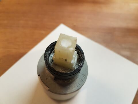

Sziasztok !
A tanácsotokat szeretném kérni.
Kludi egykaros csapbetétemet ha már akadozik kicsit, pár évente kiszedem, és 20 %-os ecetes áztatás csodákat tesz, újabb pár évig hibátlanul működik.
Újabban azt csinálom, hogy a gumi és a menetes részeket szilikonzsírral vékonyan bekenem, mert így a legközelebbi szétszedésnél, elképzelésem szerint könnyebben szétjön.
Ezzel szemben ma alig tudtam szétszedni, és belül, mindenütt egy fehér állagú, anyagot, mintha szappan lenne, de volt ahol keményebb lerakósdásként jelentkezett.
Kérdésem az hogy okozhatta -e ezt a szilikonzsír, esetleg asszony valamilyen tisztogatási furmánya, és egyáltalán érdemes-e szilikonozni a gumi/ műanyag felületeket/meneteket? Segítségeteket előre is köszönöm szépen. -
hzsolee
válasz balazs1956 #71745 üzenetére
Én nem szoktam megkenni semmivel. Nem gondolom, hogy a szilikonzsír átalakul ilyen trutyivá. Mivel én csak a tetején látom ezt a valamit, kívülről érkezhet. Bár a "vezérlő kocka" furatába hogyan jutott be, azt nem tudom elképzelni...
