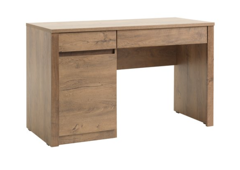

balazs1956 #70153 üzenetére
Szerintem valami ilyesmi kell neked.
macilaci78
balazs1956 #70157 üzenetére
Én ilyen görgőt vettem, előre-hátra mozgatok 4 "ládát" a pad lábai közt.
40×19 mm a teteje, ha keresztben akarod rakni, akkor a korpuszt vastagítsd meg. Ha jól értelmezem a korábban beszúrt fotót, a korpusz elöl befordul, az rendben is lesz úgy, hátul kell kitalálnod valamit. Nálam hagyományos bükkfa parketta van kb 20 évvel ezelőtti lakkal, nem látszik rajta. Picit tengelyirányba is engedi taszajtani a ládákat.Ez kisebb helyet kér, de személy szerint nem bízok benne.
Ez hasonló, de már önbeálló fazon, cserébe nagyobb az alapterülete.
Teljes lista, nem azért, hogy innen vásárolj, csak hogy a lehetőségekkel legyél képben. -
Essejó
Vagy ilyet link
mephi666
balazs1956 #70163 üzenetére
nem tudom, hogy ennél mi a pontos elnevezése, de babakocsinál így hívják: ha a pöckét bizonyos állásban lenyomod, akkor fixre rögzíted és csak előre-hátra megy, ha pedig felnyitod, akkor szabadon forog a kerék, mint a forgószék kerekei...
PitLee
balazs1956 #70155 üzenetére
Görgő sokféle van parkettára azt a "mepphis666" által is linkelt szürke felületű változatot szokták ajánlani, az egy puhább réteg, mint a tiszta fekete, így a lakkot nem szedi fel és az estleges szemcsés szennyeződést is magába engedi nem tolja maga előtt.
OBI kínálatban elvileg van besüllyesztethető is, de majd ha látod az asztal alját akkor lehet ötletelni.
Vagy veszel bútor arrébb huzigáló görgőt és alatta felejted úgy egy 10 évre -
mephi666
balazs1956 #70159 üzenetére
nem fék, hanem lehet bolygósítani... etetőszéknél kimondottan hasznos volt
mephi666
van egy etetőszékünk, aminek ócska műanyag kerekei voltak, amik 1év után széthullottak... praktikerben vettem 2 ilyet és kicseréltem
masszív lett, nem kell félni, hogy ez szét fog esni (mondjuk ez nem gumis, mint a korábban linkelt és nem kíméli a parkettát... nekünk szőnyegre kellett)
macilaci78
Milyen irányba akarod tologatni. Csak jobbra-balra, vagy előre-hátra, vagy mint egy bevásárlókocsit, minden irányba?
Ha már megjött és öszeraktad, borítsd már hanyatt és fotózd le, mik azok a síkok, amihez görgőt lehet rögzíteni.
mephi666

Erre Valaki?
Közben megérkezett a delikvens mozgatnivaló is
