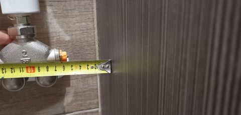

SzlobiG
Köszi mindenkinek a tippeket, gondolkodok rajta melyiket válasszam az a gond, hogy ez társasház a megbontáshoz az egész épületet le kell üríteni ami pénzbe kerül meg nyűg.
Nem lenne baj a kis narancssárga tekerővel, de lényegében csak annyit tudok vele, hogy vagy nyit, vagy zár köztes állapot nincs.

macilaci78 #70382 üzenetére
Csak annyit, hogy a szelepekhez mindig adnak egy menetes kupakot, amivel lehet állítgatni az átfolyást addig is, amíg a polgár meg tudja venni a termosztátot. Nekem van egy marékkal...
Egyébként valóban benéztem, mert azt hittem, hogy a szelep utáni kiállással van probléma.
macilaci78
SzlobiG #70378 üzenetére
Amit linkelt, az egy könyökcső, semmi értelme szabályzót rátenni.
Ellenben csináltathatsz, ugyanis a nartancssárga közepén kiálló kis fém pöcök benyomásával zárod el a szelepet. A menetes részre teszel egy befenekelt rövid csövet, a fenék közepébe pedig metrikus menetet vágsz és egy hatlapfejű 6-os, vagy 8-as csavart hajtasz bele, amit utána már villáskulccsal tudsz ki-be tekerni. Az egész a mérőszalag 4 centis rovátkájánál.Másik ötlet: ha nincs belőle balos, akkor ezt a szelepet tedd fel fejjel lefelé és jobbról megkerülve merev csővel állj fel. A radiátor alján elfér egy 90°-os könyök jobbra, a bútor és a szelep közt egy másikkal lefelé állsz, alul visszafordulsz balra, majd fel. A termosztatikus szelep meg megy balra.

SzlobiG
macilaci78 #70372 üzenetére
A baj az, hogyha kicsit is megnyitom, akkor maxon megy rohadt meleg van, ezért szeretném szabályozni, amire a kézikerék nem alkalmas.
Néztem már sok digitálisat, ott se találtam olyan keskenyt ami beférne kb 6cm alatti lenne jó.
hotkar: Ahogy elnézegettem talán magam felé ha kifordulnék, akkor jó lehet, de ebben az esetben hogyan szabályozná a hőfokot?
macilaci78
SzlobiG #70369 üzenetére
Nincs ebből a szelepből balos?
Uram bocsánat, milyen sűrűn akarod állítgatni a termosztátot? Nem elég egy sima fehér kupak rá? Azzal is állíthatod, csak nincs rajta skála.
Digitális, távirányítós termosztátokat megnézted?
Hertz mellett a Siemensnél láttam még a megszokottól kisebb termosztátot. -
SzlobiG
Régóta húzódó problémával küzdök a radiátor és termosztát kérdésben, de sajnos továbbra se tudom a megoldást.
A gond az, hogy kevés a hely a radiátor és a bútor között ezáltal nem fér fel még a Hertz Mini termosztátja sem.
Szerintetek létezik erre valami megoldás? Bútor áthelyezés nem opció.

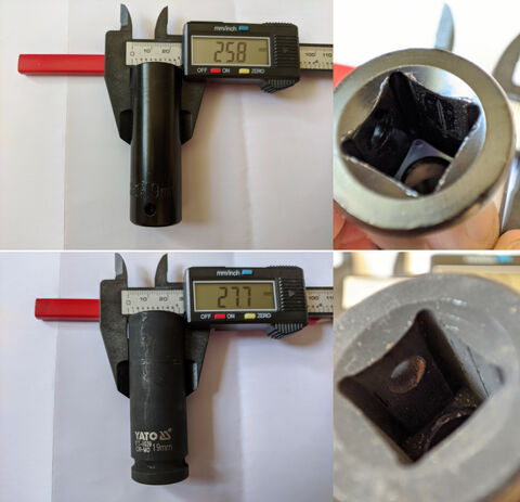

imibogyo
darvinya #70341 üzenetére
Én értem amit mondani akarsz, és mint a példád mutatja bizonyos szituációkban segíthet egy jobb dugókulcs a "ki tudom hajtani... / nem tudom kihajtani..." problémakörben (lásd még a bitfejek csavarfejbe illeszkedése...), de kihegyezed a dolgot egy aspektusra, paraméterre a szerszám jóságát illetően (falvastagság), ami messze nem minden, sőt szerintem messze nem olyan fontos dolog, mint a többi paraméter, tényező, amiket egyébként már írtál is és szerintem a te esetedben sem a falvastagság segített a Yato szerszámmal, hanem a többi általad is említett tényező...
De lényeg, hogy Parkside -os felrakva kotyog. Addig a Yato® finoman rá kell ütni, és olyan szorosan rögzül, hogy semmi kotyogás nincs. Gép csatlakozása a fejhez.
Ha rossz a csatlakozás akkor az az "ütőerő" egyértelmű pocsékolása és a dugókulcs esetleges elnyalódásának az egyik "alapfeltétele".A túl rideg vékony anyag el fog pattani rövid időn belül. Itt is inkább az anyagösszetétel, annak minősége és az általad is említett esetleges ridegség a fontos tényező és nem (feltétlenül) az anyagvastagság. Megint csak sokkal később következik ez az "elpattanás", ha normális a szerszám kialakítása (szoros illeszkedés), mint ha pontatlan. Még akkor is, ha az anyagösszetétel hagy kívánnivalót maga után.
Míg a Parkside-os dugókulcsod pontatlan kidolgozású és "el tud fordulni" az anyán, így az erőt csak mondjuk 50 mm2-en kell(ene) le-/átadnia, addig a Yato fejed mondjuk a passzentosága miatt 200 mm2-en teszi ugyanezt. Na vajon két "ugyanolyan" összetételű (ha-ha) dugókulcsot feltételezve, melyik fog előbb deformálódni, elnyalódni, eltörni? És melyiknél lesz kisebb erőveszteséged az anyag, a dugókulcs deformálódása miatt? Amelyiknek 50 mm2-en, vagy az amelyiknek négyszer ekkora felületen kell mondjuk 300-1000 Nm-t átadnia?
Innentől evidens, hogy lehet az egyik dugókulcsod mondjuk 2,5 mm-es falvastagságú, ha szar anyagból van és pontatlanul fekszik fel a csavar fejére, a másik dugókulcsod pedig lehet csak 1,5 mm-es falvastagságú, de pontos illeszkedéssel és megfelelő anyagösszetétellel, akkor is mindig az utóbbi lesz a jobb, használhatóbb, hosszabb élettartamú szerszám. Az is evidens viszont, hogy ha két dugókulcs minden paraméterében tökéletesen megegyezik, akkor a vastagabb falú lesz az erősebb, strapabíróbb szerszám (már ha a méretei miatt egyáltalán használható).

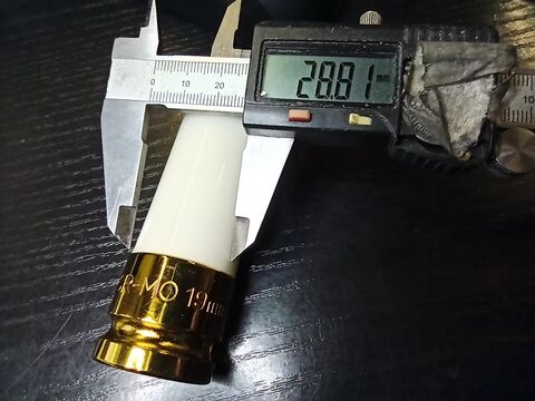

csabulaxi
darvinya #70336 üzenetére
Akkor a Yato-nál mi történik?
[link] vastagság csak 25,8 mm.
Vagy már ők sem tudják, hogy ez nem lesz jó?
Írj nekik, hogy vegyék le a borítást és mérjék le neked!
[link] Professzionális gépi (üthető) vékonyfalú hosszú dugókulcsfej készlet 1/2
és minő csoda ennek is milire ugyanannyi a külső átmérője mint a lidisnek. (lehet ugyanott készül)(#70339) Stylewars_kp
eddig leszedte a csavarokat, igaz egy milwaukee 1600nm-es géppel csináltamde nem nyílt szét

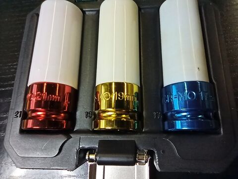

csabulaxi
Ott vagy tévedésben, hogy a te sima gépi yato dugódat a kifejezetten alu felnik védelmében műanyaggal ellátott VÉKONYÍTOTT falú dugókat akarod összehasonlítani , pont a falvastagság szempontjából. Gratulálok!
A Betánál és a többi professzionális szerszámgyártónál is biztosan hülyék vannak, de ezeket a célszerszámokat a nevén nevezik azaz Gépi vékonyított dugókulcsfej könnyűfém (alu) felnihez.
lemérheted ezerszer műanyag védő nélkül és tényleg a yato lesz vastagabb, ez egy csoda.
De én azért , hogy ne b@sszam össze a felnit inkább vennék ilyen (vettem is) dugókat. És hát a lidis sem annyira olcsó a betához képest vagy akár a [MILWAUKEE] , hogy szar legyen. -

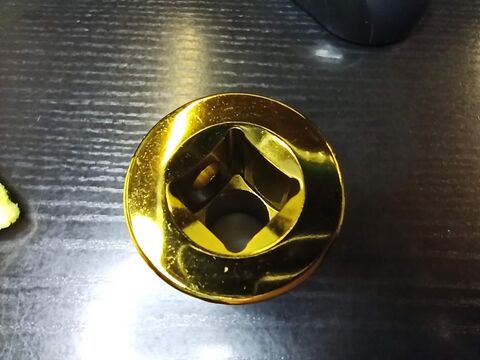

Összehasonlíthatjuk külön vehető fejet a Yato® fejjel.
De a külön vehető fej is CrV, miközben a gépi fejek CrMo.
Ha tudod mérd meg mekkora anyagban, ne burkolatot, és a belső milyen, ívelt, vagy egyenes. -
darvinya
Megvettem Yato® gépi CrMo fejet.
Összehasonlítottam Parkside gépi CrV fejjel.Már méret különbségből látszik, hogy melyik a minőségi.
Akkora Yato®, mint 21-es Parkside -os.
A belső kialakítás is teljesen más.
Míg a Parkside -os ívelt, mint a kézi krova kulcsnál, addig Yato® -nál egyenes.
Nemsokára kipróbálom, csak ebből a megfázásból gyógyuljak már ki, nem Covid. -

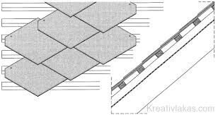

Nem kell ezt túldimenzionálni. Csavar, anya, alátét, 2 kulcs. Slussz. Behajtóval nem fog menni....
A palás téma meg szegezve nem fog menni.A szeget mindig a felette lévő pala takarja. Ha lecsuszott az azt jelenti, hogy a szeg elrohadt vagy a pala kitört. Legegyszerűbb szilós ragasztóval visszaragasztani.
Nálunk legalábbis valami ilyesmi van:
inf3rno
Szerintem nem egy komplex dolog. Az apát meg lehet fogni bármilyen kulccsal. Az anyához kell két fogaskerék. Az egyiket a fúró hajtja, a másikra meg kell valami hatszög alakú foglalat, amibe belemegy az anya. Kell még két csapágy meg valami lemez, hogy a fogaskerekek között tartsa a távolságot. Nagyjából ennyi. Ha lenne hegesztőm már össze is szórtam volna. Az lesz a következő eszköz, amit beszerzek.
