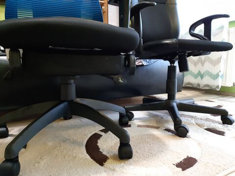

Vettem egy új forgószéket, de úgy néz ki kicsit elszámoltam magam.
(tudom, ott rontottam el, hogy újonnan vettem bármit is...)
A mellékelt képen balra az új, jobbra a régi. Az új a legalsó állásban a régi a legfelsőben.
Na most nekem ez a legalsó pozíció is magas kicsit...Mit lehet ezzel kezdeni? Azt néztem ha a két "csillagot" kicserélem, pont nyernék vagy 5-6 cm-t. Kérdés, hogy kéne ezt szétszedni? Csak egymásba van tolva a teleszkóp meg a csillag, viszont próbáltam kihúzni de kb esélytelen...

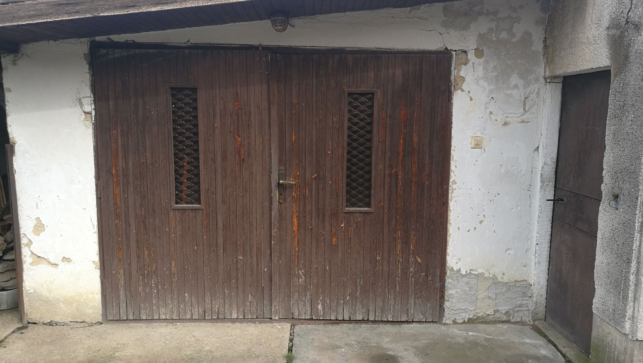

Vaspánt és lakat módszert szintén ajánlom. De ha egy kicsit ügyeskedsz tehetsz belülről egy tolózárat, amit pl telefonról tudsz mozgatni, vagy egy kapunyitó távval, stb. Még ha a lakat mégsem kerülne oda, lenne egy plusz, amit bármikor be tudsz kapcsolni, plusz kívülről nem látszik.
Inhouse
Az üvegekre rács.
Ha a keret zártszelvény, akkor a felső diók fölött átfúrni és egy komoly átmenőcsavar nehezen megfogható fejjel kívülről, hogy ne tudják leemelni az ajtót, akadjon meg a dió.
A kapu szárnyakon vaspánt keresztben és egy lakat középre. A lakatra egy passzos kis védő vascsőből, hogy ne férjen hozzá erővágó, flex. -
Adott a képen látható garázskapu, ami mögött jelenleg a káosz van (műhely).
Erre kellene a mostani mellé egy jobb zárási lehetőség. A bal oldali szárnyra veszek belülre kettő tolózárat, így azt fixálhatom belülről (most is beépített van benne, de csak az egyik működik). A bevésőzárakon kívül van más megoldás (a mostani mellé)? Nyílván minél olcsóbban, tehát a függőleges hevederzár overkill...
Maga az ajtó fa keret (teljes vastagsága 5cm), kívülről lambéria (ezt le akarom cserélni), belülről fehér farostlemez, hogy a kettő között mi van, az rejtély.
