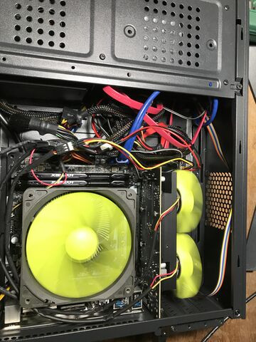

Nos ilyen lett.
A gyári műanyag házat lecsavaroztam. Fogtam két Swif2 80 centis hűtőt, kivágtam őket a műanyag keretből és a hátuknál fogva pillanat ragasztóval rögzítettem őket a gyári bordára.
Idle 30 fok, Superposition benchmark alatt 60 fok köré kúszik fel, kb mint a gyári csak nincs hangja.
A két ventit az alaplapról táplálom.
Működés közben:
