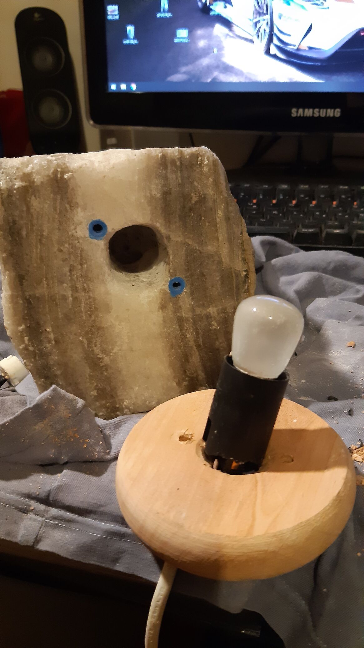

A Zéé
vettem kőzetfúrót, körkivágót, de a végén csak az itthon levő 10-es fafúró lett a célszerszám.
Reszelős mozdulatokkal, kis fordulaton forgatva szépen reszelte az anyagot, szóval jól feltágítottam a lyukat, hogy kényelmesen elférjen benne az E14 foglalat, és a tűzhelyizzó.A talpat már nem volt idegzetem átfúrni szóval ideiglenesen* csak kicsit megfaragtam sniccerrel, és átvezettem rajta a kábelt.
Zőccsárga kimaradt, mert nem találtam itthon, pedig az élmény kedvéért tekertem volna rá.* esélyes, hogy így rohad meg az egész

csabulaxi #66505 üzenetére
Nekem mondjuk nem ilyen van. Szürke, a leírása alapján a parajdi sóbányából van, és fény is alig jön át rajta.
Alapvetően én sem hiszek az ilyeneken, hogy biorezgés, meg társai, és lehet, hogy placebo, vagy más oka van, de karácsony után lett beüzemelve (délután-esténként szokott menni), és nagyjából egy hétre rá elhagytam az orrspray-t. Erre az elmúlt jópár évben nem volt példa, mert egyszerűen nem kaptam nélküle rendesen levegőt ebben a takonykóros időszakban. Szóval egy próbát megér az, hogy tovább üzemeltessem. -
