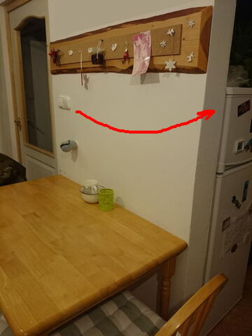

"Milyen vastag a fal (vakolattal együtt)?"
13,5 cm
"...mindegy, hogy miből van..."Nem, mert mint utaltam rá (ezek szerint nem elég egyértelműen), a fúrást fontolgatom.
Van egy 50-es fúrószáram, ami egy érpárnak az eredeti dobozig bőven elég vastag lenne, csak ugye a hossza nem elég. Betonvas elkovácsolt véggel befogva az SDS-es fúrókalapácsba talán működhet, de legfeljebb akkor, ha nem tömör téglából van a fal, hanem lukacsosból.
(#66168) imibogyo
Kábelcsatornát sem szeretnék, és az elektronikát is inkább kihagynám a világítási hálózatból.Hosszú távon persze tervben van egy okosotthon-szerű projekt, de az még a sokkal távolabbi jövő.
Ha nem akarsz vésni, akkor meg mindegy, hogy miből van...

"nagyon nem szeretnék vésni"
Kábelcsatorna, vagy pedig vezeték nélküli kapcsoló... -

Ha már falfurkálás!
Adott egy étkező, aminek a képen látható helyen van a lámpakapcsolója. Ez a kapcsoló a baloldali, a jobboldali pedig az étkezővel egybenyíló konyha lámpájáé, ami pl. a hűtőhöz, kamrához, mosogatóhoz stb. nagyon nem árt. Ha tehát a konyhába menet nem gondolkozom előre, akkor a hűtőtől vagy visszacaplatok az étkező asztalon túlra (azt megkerülve), vagy átnyúlok az étkező asztalon, ami nem túl kényelmes. Ezért egy ideje azt fontolgatom, hogy a jobboldali kapcsolóját áthelyezem a hűtő mellé:
Ez kb. 100 cm, és nagyon nem szeretnék vésni.
Elvileg nincs semmi az útban, a fal pedig tégla, de azt nem tudom, hogy tömör vagy lukacsos. Szerintetek?
Inhouse #66163 üzenetére
Nevermind. Megoldottam brute force módon. Hatos fúró, és a meglepetés ereje, mikor a 150es fúrószára átért. Élére állítva van rakva a válaszfal...12cm az egész. Glettelni továbbra sem tudok, de igyekszem. A fürdőnek nem ártottam nagyon (csak két tenyérnyi vakolat szakadt ki), pár évet kibír, amíg összejön a felújításra a zseton, akkor úgyis lesz ott banzáj...

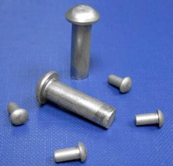

Shingen #66149 üzenetére
A google a te barátod [alu szegecs] de bemész egy csavar és kötőelem boltba és a kezedbe nyomnak egy marékkal

Shingen
Hali!
Melyik szögnek lehet elkalapálni a végét legkönyebben?
Értsétek a szög szárát elcsípem fogóval, kilyukasztott lemezen átdugom a szöget elkalapálom a végét mint egy szegecsnek.
Alu anyagból szöget nem nagyon találtam obi, praktiker, pedig az lenne a legjobb puha az anyaga. -

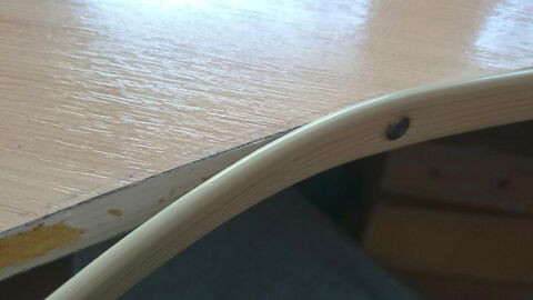

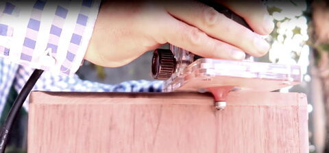

Léteznek szép lekerekített élvédők is, egyszerűbb mint lemarni a szélét. Az [Asztalos klubban] biztos tudnak neked konkrét dolgokat ajánlani.

Mesterek, miként tudnék rákeresni erre a "sarkoló"/"élkerekítő" szerszámra?
Egy ősrégi bútorlapból készült, de máig használatban lévő asztalom megtért élvédőjét akarom letépni (ezt még az asztal eredeti tulajdonosa hegesztette rá) és a szabadon maradt szélét lekerekíteni és valamilyen lakkozós/műgyantás élzárással eldolgozni:
Javaslatok?
