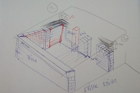

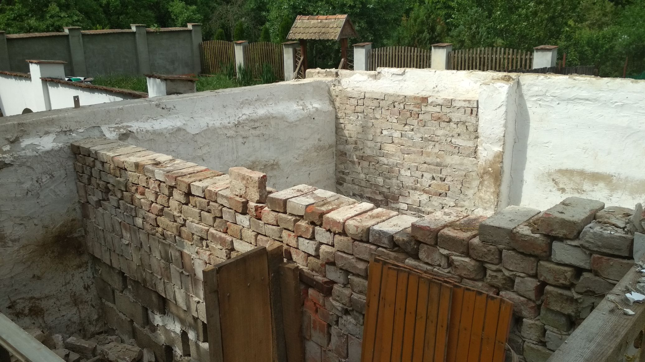

40 éve áll mindkét épület, nem mozgott eddig, reményeim szerint ezután sem fog, de akkor guberálok valami vasat, aztán azzal összekötöm az elejét-végét, és kihagyom a bekötést.
macilaci78
Sokimm #59844 üzenetére
Különbözik a két épület alapja, de az egyik tetejét összekötnéd a másik falával? Megmozdul egy hangyányit is a két ház alapja, oly gyönyörűen fogja a falba kötött betonkoszorú elcsavarni a falat, hogy könnyek szöknek a szemedbe!
Ha a fal nincs bekötve a szomszédos épületbe, akkor szerintem a ferde zsalut inkább gerendával old meg.
Sokimm
Sokimm
macilaci78 #59842 üzenetére
A szomszédos épületből kap majd pár szál vasat (beverem), és az lesz tovább fűzve a koszorúba. (gerenda irányú vasat nem tervezek, mert rééééégi terméskőből van az az épület, örülök, ha találok pár lyukat a méteres kövek közt!
Nemhogy még vasat tegyek rá (nem egyenletes a fal, borzalmas dolgozni azon)
A vasalat tehát végülis egy nagy F betű alakú lesz. A régi vasbeton koszorú össze lesz "drótozva" (vasalva) A F betűvel, csak a szomszédos épületnél nem kap majd összeköttetést. (csak a falba lesz szúrva) Ez is gyenge lesz szerintetek?
A ferde falat meg úgy tervezem, hogy a 24 széles falon, lapjára állítok 1-1 téglát a szélére, és közeépen lesz hely 10-15cm kb amibe mehet a 4 szál vas. Nem kell zsalu (csak a téglákat kell összefogni pár dróttal, esetleg megtámasztani fával (zsalu féleség). Mert nincs itthon minőségi zsaluanyag.
Jah és ahogy lépcsősen megy le a fal, úgy öntöm a betont, és aminél a tégla sarka kilóg, azt vagy le flexelem, vagy úgy marad, és kap majd purhabot a pala alá. Ez nem jó megoldás?
Ajtó feletti részhez meg ékes tégla faragásos megoldást gondoltam, de tudja a fene azt hogy kell, még ma este netezek sokat!
(keresem a szép megoldást, zsalu nélkülire)
fonok87
Azt írja: "A két helység között van 2x12cm téglafal, elég strapa, oda ráfordítom majd a koszorú beonját, hogy vigye az is a terhet." Ezért írtam én is, hogy vigye körbe a koszorút és legyen összevasalva, úgy lesz jó
Mondjuk a rajzon ez nem látszik. Ha úgy van mint a rajzon akkor mindenképp kell amit mondasz mert csúnya vége lehet

Én is a koszorút raknám legfelülre, ahogy már előttem is írták. Anno az első műhelyemet is így építettem (első önálló koszorúzásom ráadásul) akkor is ferdén kellett önteni (itt vannak a képek a zsaluzásról is). Nem volt para. Kicsit "vastagabbra" kevertem az anyagot és szépen el lehetett simítani a zsaluhoz ferdén is, nem folyt meg, nem rogyott meg.

Köszönöm, akkor így lesz, ahogy mondjátok!

Ahogy előttem is írta Barret001 kolléga, a koszorú dolga hogy megtartsa a tetőt és összefogja a falat.
Azért kell, mert a téglafal a síkjára merőlegesen nem tart kb semmit, szóval ha oldalról erőt kap, kidőlhet. Ezért a koszorú fölé itt ne tegyél téglát semmiképp. Legjobb az lenne, ha teljesen körbe tudna menni a koszorú, és össze lenne vasalva. Rá talpgerenda, arra szarufák, arra meg a pala. -
Barret001
Sokimm #59836 üzenetére
A betonkoszorú feladata a tetőt megtartani a fallal együtt.Bevasalják,és bele ágyazzák a tőcsavarokat,amik a tetőt tartják.Szóval a betonkoszorúra a tető jön,alatta tégla. Nem tudom a pontos nevét,vízszintes gerenda megy rá,és a gerendán lévő furatokon átmenő csavarok rögzítik a tetőt a koszorúhoz.
A szomszéd hullámpala lapos tetője kétszer jött át a kertünkbe,a szél alákapott! Ha oda lett volna csavarozva a nem létező beton koszorúhoz,ez nem fordult volna elő. -
Sokimm
Mivel nem találtam élő (aktívan forgó hsz-ek) fórumot, ezért teljesen off kérdésem lenne felétek:
Van egy 2m magas "csirkeól", 12cm széles régi téglából.
A képen a piros részt még építem hozzá, a szürke a kérdéses.A problémám az, hogy nem tudom, hogy a ferde tető alatti koszorúzás menetét.
A bal oldalt (1-es számmal jelölve) látni, hogy a koszorú betont kb egy szintbe hoznám a hátsóval, és rá menne még 5 sor tégla kb (félek, hogy kinyomja a téglát a tető), vagy a jobb oldali megoldás lenne a jobb, hogy fel falazom magasabbra, mint a hátsót, és adok neki legfelülre egy beton koszorút, ugyan úgy az oldalfalra levezetve (csak a tető dőlésével párhuzamosan lejtene hátra)?
A betonkoszorú helye a kérdéses. Legfelül, vagy a hátsóval egyszintbe legyen?
Melyik a jobb megoldás?
A tető fa szerkezetű, pala lenne.
A másik épület felől nincs fal, oda nem tudok a betonból hátra nyúló darabot tenni, oda jól bevasalom a falba az emelt (+1m kb) magas falat. Ez elég?A két helység között van 2x12cm téglafal, elég strapa, oda ráfordítom majd a koszorú beonját, hogy vigye az is a terhet.

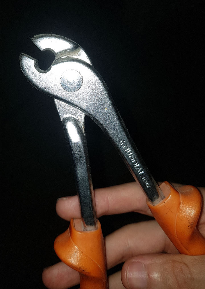

Prés/roppantó hüvely címszóval keresném. Melóhelyen hasonlóval hüvelyezzük a tömör vezetékeket.
energy4ever
Mi annak a kis femdarabnak a neve, ami a kepen szereplo fogoba kell rakni?
Arra lenne valo, hogy 2db racsot osszerakjon egy femdarabbal amit kor alakura nyom ossze!
A fogora nem volt semmi erdemi informacio irva, igy nem tudtam honnan kiindulni, hogy megtalaljam mi annak a neve amivel 2 racsot osszetudok rakni vele.
Nem mas megoldas kellene, hanem az, ami ehhez valo!
